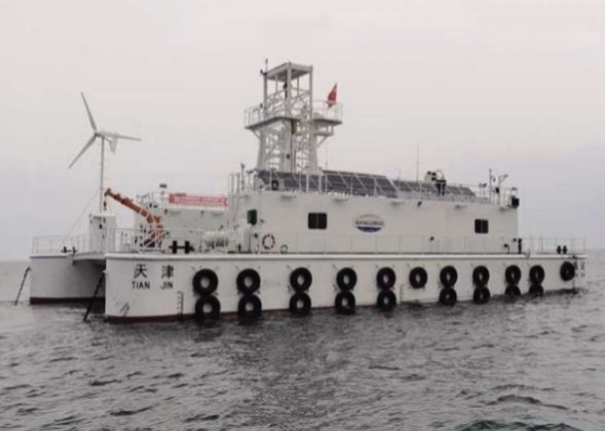

试验所采用的锚泊式平台是国家海洋综合试验场(威海)的国海试1号平台,平台布放位置最大水深约69m,是我国近岸大陆架中不多的深水水域。国海试1号平台为钢质漂浮式结构体,重量约200t、总排水量为432t,采用双浮体船型,长30m,宽21m,型深4.5m,设计吃水2.2m。平台无自航能力,采用双锚泊系统定位,是一个固定式的海上综合试验系统,具有很好的稳定性和抗风浪能力。平台海上运行见图1。
 图1 锚泊式平台海上运行

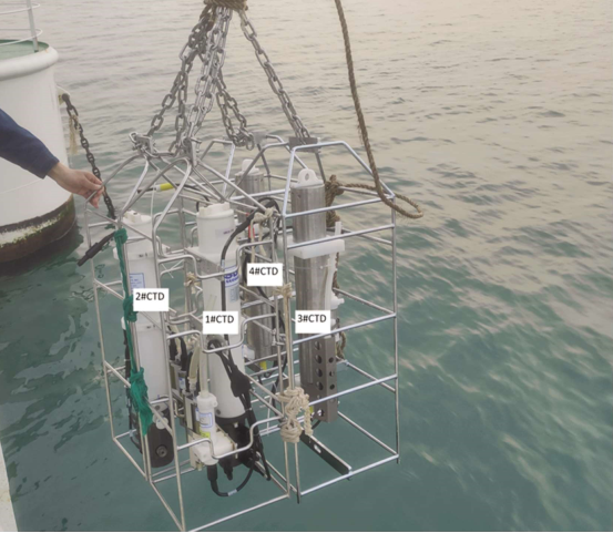

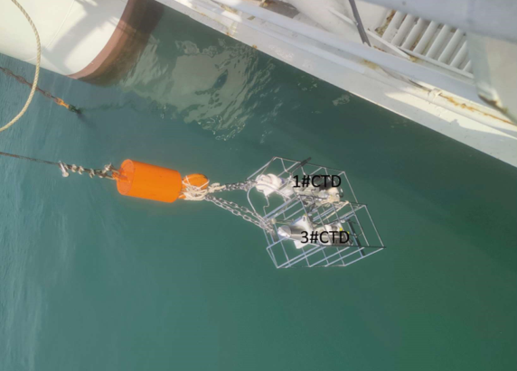

试验分两步进行,第一步开展两台CTD同架比对,将1#CTD和3#CTD同架捆绑,框架顶端与平台绳索连接,如图2所示,使用绞车将整个框架吊入水中进行测量,获取四次有效剖面和停层测量数据;第二步开展四台CTD同架比对,将1#CTD、2#CTD、3#CTD、4#CTD同架捆绑,如图3所示,使用绞车将整个框架吊入水中进行测量,获取四次有效剖面和停层测量数据。
图2 两台CTD同架测量
图3 四台CTD同架测量

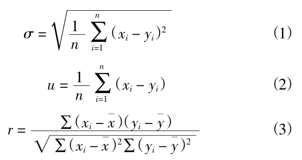

数据对齐后,去除感温段和上行段的数据,保留压力平均数据文件中下降剖面深度一致的数据,用于下放过程温度、电导率测量数据比对;保留时间平均文件中停层数据,用于停层过程深度、温度、电导率测量数据比对。统计计算比对数据中剖面温度、剖面电导率、停层深度、停层温度、停层电导率的均方根差、平均差和相关系数,计算公式分别如下。
式中,σ为均方根差;u为平均差;r为相关系数;n为样本数;xi为被测设备测量结果;yixi对应的约定真值;x为测量样本的平均值;y为约定真值样本的平均值。

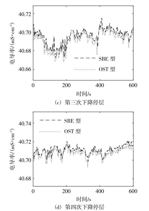

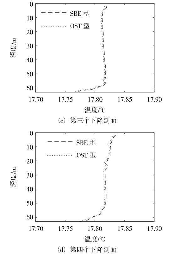

两台CTD同架比对和四台CTD同架比对试验中,每个CTD均有4个剖面、停层的测量数据。两台CTD同架比对试验获取的剖面测量数据比对曲线见图4、图5。图4为温度剖面测量结果比对,3#CTD和1#CTD相比,曲线几乎完全吻合。图5为剖面电导率测量结果比对曲线,3#CTD和1#CTD相比,除在第四次测量中1#CTD有个突变外,曲线基本吻合。
图4 3#CTD和1#CTD剖面温度比对曲线

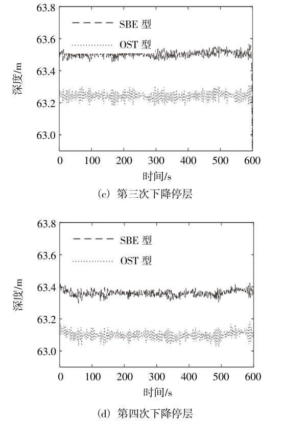

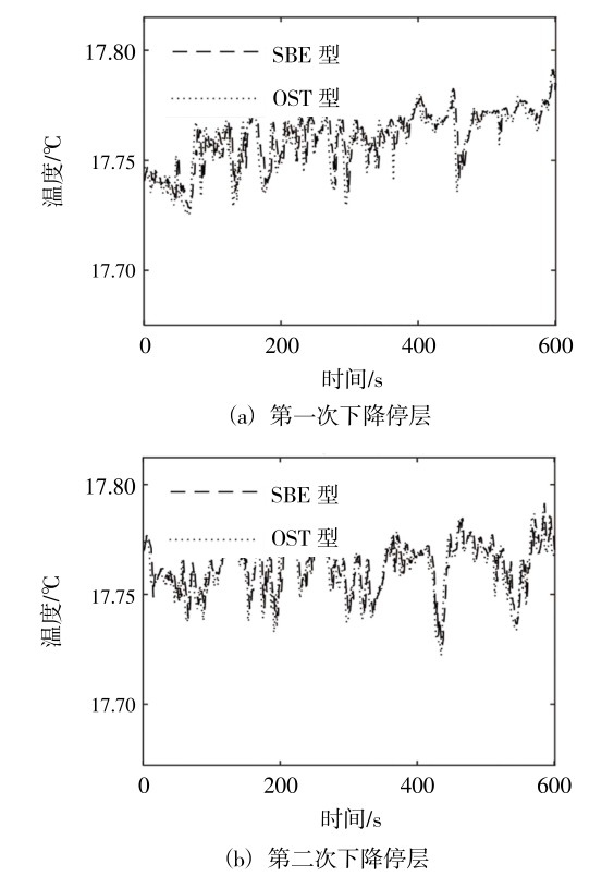

两台CTD同架比对试验的停层测量数据曲线见图6至图8。图6为停层深度测量结果比对曲线,3#CTD和1#CTD相比,曲线趋势一致,但测量数值之间有约0.2m的偏差,停层测量时仪器深度变化范围小于0.2m。图7、图8分别为停层温度、电导率测量结果比对曲线,3#CTD和1#CTD相比,曲线基本吻合。
图6 3#CTD和1#CTD停层深度比对曲线
图7 3#CTD和1#CTD停层温度比对曲线
图8 3#和1#CTD停层电导率比对曲线

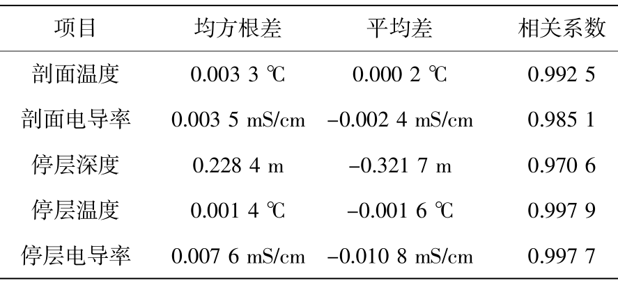

⑴两台CTD同架比对误差结果
两台CTD同架比对试验误差计算结果见表2,剖面温度、电导率均方根差结果分别超出仪器最大允许误差0.0004℃、0.0006mS/cm,停层温度、电导率均方根差结果分别超出仪器最大允许误差0.0045℃、0.0023mS/cm,停层深度均方根差结果在仪器最大允许误差范围内;剖面温度、电导率平均差结果分别超出仪器最大允许误差-0.0001℃、-0.0001mS/cm,停层电导率平均差结果超出仪器最大允许误差-0.0001mS/cm,停层深度、温度平均差结果在最大允许误差范围内;剖面温度、电导率测量数据比对的相关系数较停层测量大。
 表2 两台CTD同架比对3#CTD的误差计算结果

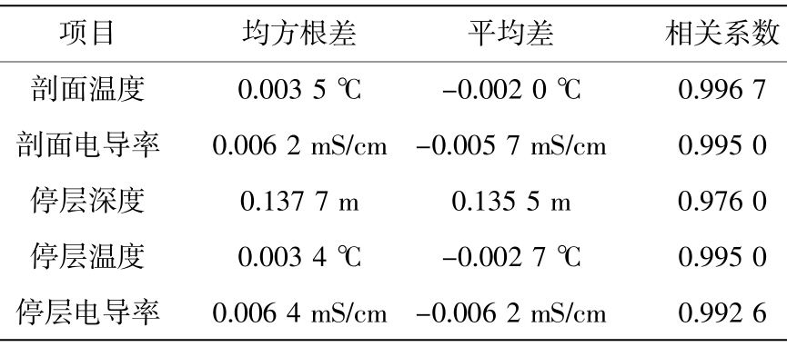

⑵四台CTD同架比对误差结果
四台CTD同架比对3#CTD误差结果见表3,剖面温度、电导率均方根差结果分别超出仪器最大允许误差0.0021℃、0.0015mS/cm,停层温度、电导率均方根差结果分别超出仪器最大允许误差0.0003℃、0.0004mS/cm,停层深度均方根差结果在仪器最大允许误差范围内;剖面温度、剖面电导率、停层电导率平均差结果分别超出仪器最大允许误差-0.0002℃、-0.0003mS/cm、-0.0001mS/cm,停层深度、温度平均差结果在最大允许误差范围内;剖面和停层温度、电导率测量数据比对相关系数都大于0.99。
表3 四台CTD同架比对3#CTD误差计算结果
四台CTD同架比对4#CTD误差结果见表4,剖面温度、电导率均方根差结果分别超出仪器最大允许误差0.0015℃、0.0032mS/cm,停层温度、电导率均方根差结果分别超出仪器最大允许误差0.0014℃、0.0034mS/cm,停层深度均方根差结果在仪器最大允许误差范围内;剖面和停层电导率平均差结果分别超出仪器最大允许误差-0.0027mS/cm、-0.0032mS/cm,剖面温度、停层深度平均差结果在最大允许误差范围内;剖面和停层温度、电导率测量数据比对相关系数都大于0.99。
表4 四台CTD同架比对4#CTD误差计算结果
对比OST19CTD标称测量精度和误差结果发现:两台CTD的温度、电导率测量数据的均方根差超出OST19最大允许误差范围,温度测量数据平均差接近最大允许误差,电导率测量数据的平均差超出了最大允许误差范围;两台CTD深度测量数据的均方根差和平均差在最大允许误差范围内。

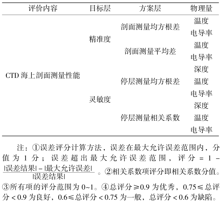

CTD海上剖面测量试验主要考核在海洋实际环境中CTD深度、温度、电导率传感器准确测量和响应环境变化的能力,将CTD海上剖面测量性能评价分解为精准度和灵敏度两个目标。在CTD海上比对试验中,剖面温度和电导率数据是在同一深度下给出的,剖面温度和电导率数据的均方根差和平均差大小可反映被测CTD与标准CTD测量值的离散程度和一致性;因同架固定导致被测CTD和标准CTD传感器存在固定的垂直距离偏差,停层测量数据的误差结果不作为精准度的判定依据,将精准度分解为剖面测量均方根差和平均差。停层过程中深度、温度和电导率在较小的范围内变化,停层测量均方根差和相关系数可以表示被测CTD与标准CTD停层测量数据的离散程度和相关性,将灵敏度分解为停层测量均方根差和相关系数。据此建立CTD海上剖面测量性能评价指标体系,如表6所示。
表6 CTD海上剖面测量性能评价指标体系
根据海洋环境调查中CTD海上测量的经验和特点为目标层和方案层赋予权重。CTD在实际海洋环境中的精准度和灵敏度是CTD海上剖面测量性能评定的两个方面,同等重要,故将精准度和灵敏度的权重均赋值均为0.5;剖面测量误差是压力平均后的误差结果,剖面测量均方根误差和平均差分别可以表示相同环境下被测CTD与标准CTD测量值差值的离散程度和一致性,同等重要,权重赋值均为0.5;停层测量均方根差和相关系数分别可以反映被测CTD与标准CTD灵敏度的波动范围大小和一致性,同等重要,权重赋值均为0.5。剖面测量均方根差和平均差中温度和电导率两个物理量的权重均赋值为0.5;停层测量均方根差、相关系数中深度、温度和电导率3个物理量的权重均赋值为0.333。
根据评分方法,计算得出四台CTD同架比对试验中3#CTD和4#CTD精准度、灵敏度评分分别为0.739、0.954和0.645、0.837;两台CTD海上剖面测量性能评价分值分为0.847、0.741。经评定,本次海上试验中3#CTD剖面测量性能良好、4#CTD剖面测量性能一般。
