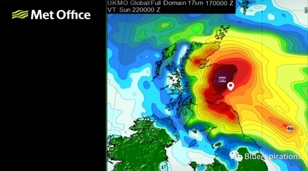

近日,风暴“巴贝特”横扫欧洲多国,英国气象局罕见地发布了苏格兰东部的红色恶劣天气预警。位于苏格兰邓迪附近海域的憬知梦蓝漂浮式激光雷达正好处于风暴核心区域。
风暴“巴贝特”

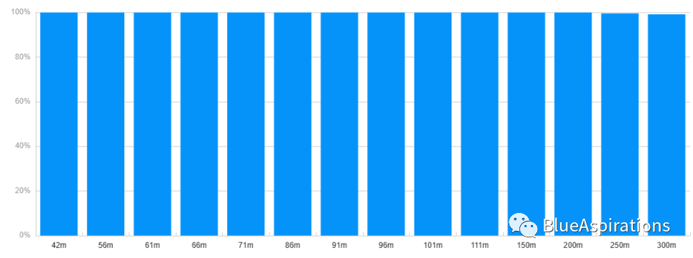

以下为风暴期间两台激光雷达测风数据完整率,其中ZX雷达所有测量高度(36米至111米)数据完整率均为100%,Windcube雷达除250米和300米高度数据完整率为99.59%和99.18%外,其它高度均为100%
ZX雷达风暴期间数据完整率
Windcube雷达风暴期间数据完整率

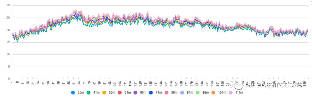

风暴期间ZX雷达所测111米高度10分钟平均风速最高达到28.10m/s,Windcube雷达所测300m高度10分钟平均风速最高达到32.11m/s, 下为两台雷达风暴期间的10分钟平均风速时序图:
f42040943330fe8fd4727d0a364f11b5.png ZX雷达风暴期间10分钟平均风速变化趋势

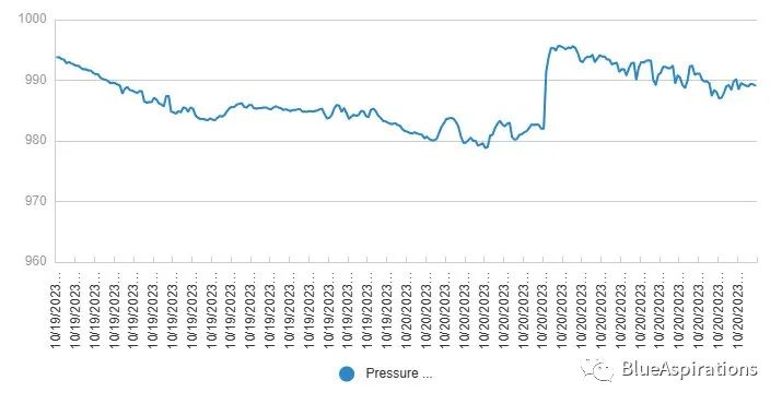

下图为气压数据,体现了风暴过境期间气压先由高到低、再由低到高的特点:
490b477a406421eda7024039692cf8de.jpeg 风暴期间气压变化趋势

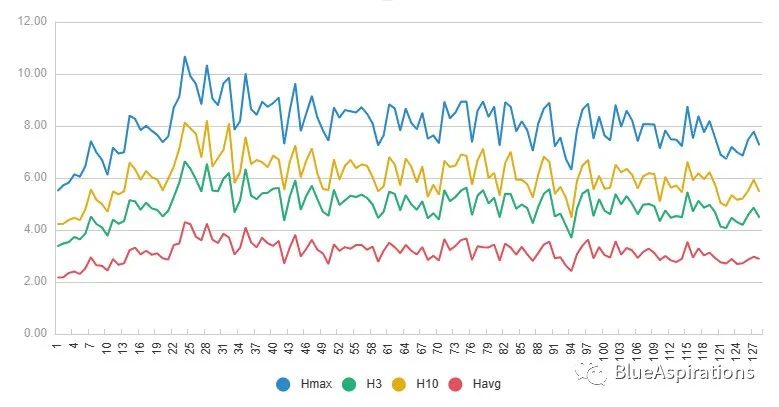

风暴伴随着惊涛骇浪,最大浪高达到了10.68米, 浪高趋势如下图所示:
b6a458a254af57a74e89bb7f42acf027.jpeg 风暴期间波高变化趋势

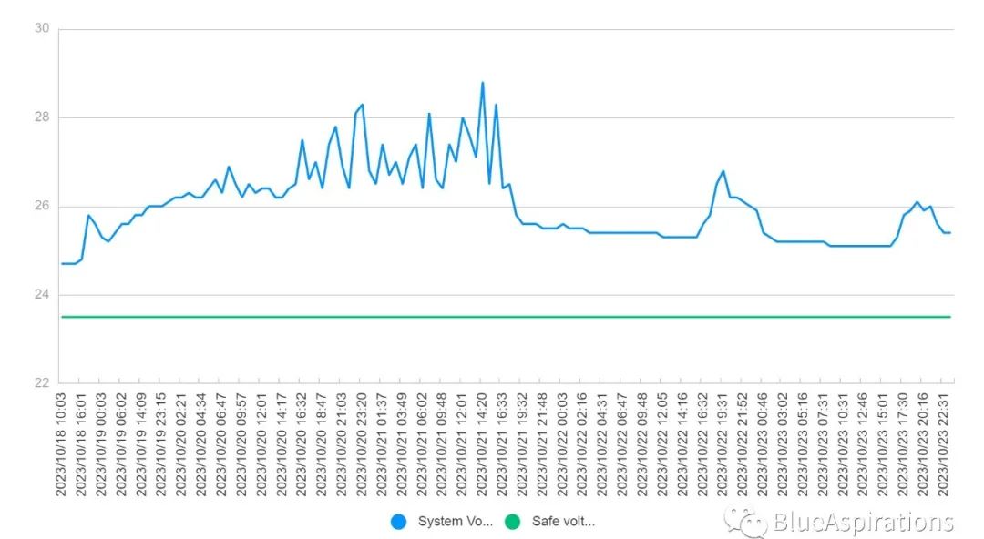

风暴期间系统供电充足,系统电压远高于23.5V的安全线,如下图所示:
1054e807cc0303232496365cedb93cfe.jpeg 风暴期间系统电压变化趋势

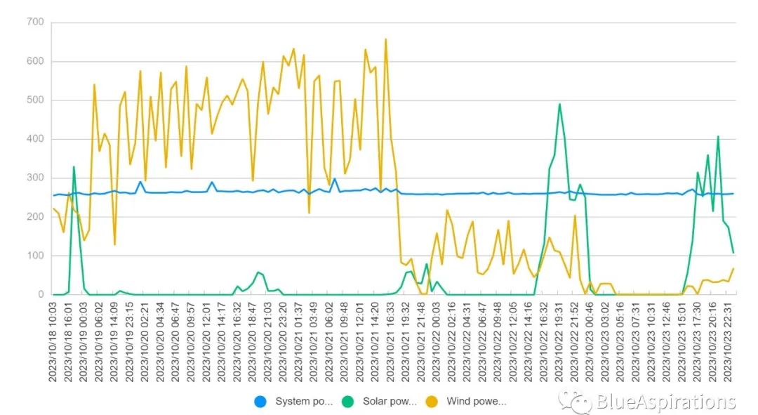

风暴期间设备太阳能、风机的发电功率以及系统功耗如下图所示,图中可见风暴期间风机发电功率很高,而太阳能几乎没有发电;风暴之后风机发电功率显著降低,而太阳能发电功率则恢复正常。整个过程整机功耗始终稳定在260W左右。设备供电系统以优异的成绩通过了风暴的考验
风暴期间太阳能、风机发电及系统功耗变化趋势

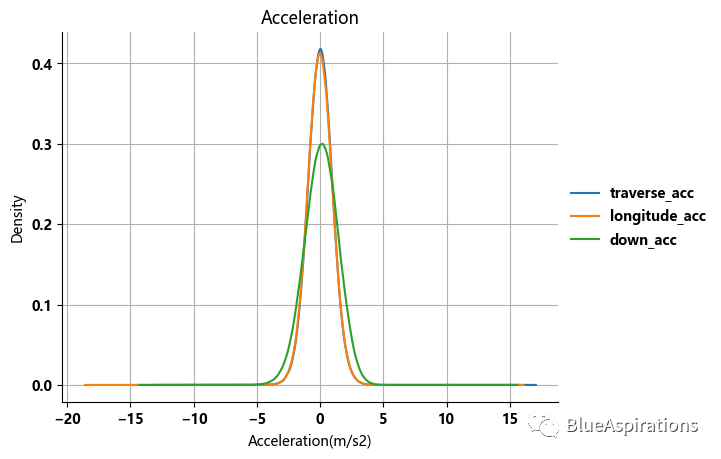

下表为风暴期间浮标运动数据统计分析,可见运动相关指标始终处于安全范围内,浮标横滚、纵摇处于±15°以内的时间超过97.7%,BA-FLS-NX5浮体稳性在巨浪中得到进一步验证。

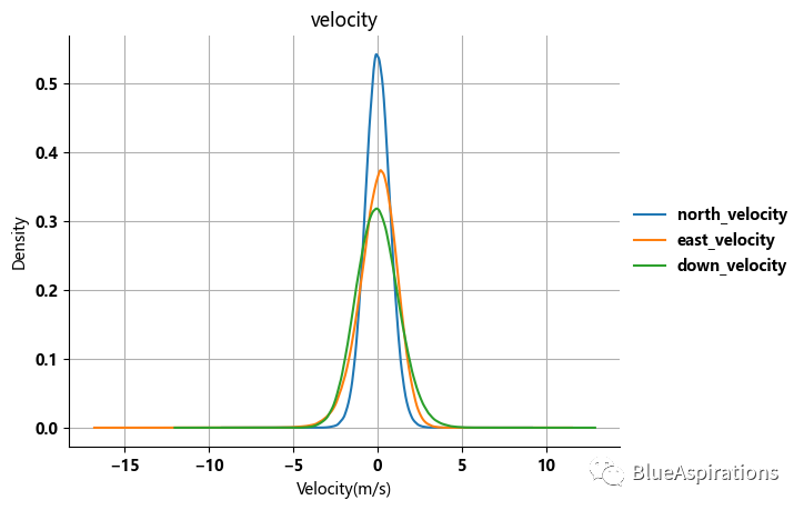

83579a64f6d117aef33335a83e53c77b.png 风暴期间设备移动速度数据统计
5b7eac922a6e81e31b4cc1728310600e.png 风暴期间设备加速度数据统计
