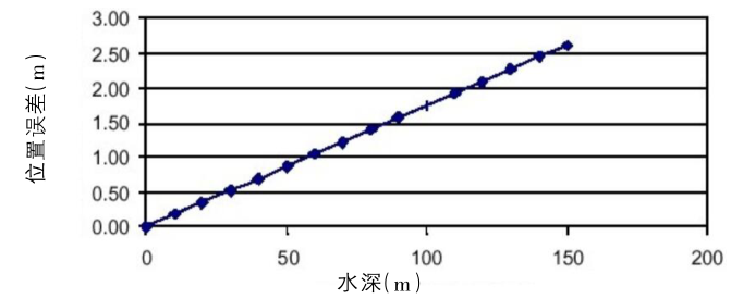

值得注意的是:Pitch、导航时延(TimeDelay)及△X误差造成的影响非常相似,区别在于由Pitch引起的水深误差随着水深的增加而增加,由导航时延引起的水深误差随着船速的增加而增加,而由静态偏移距误差(△X、△Y)而引起的水深误差与水深和船速都无关。
图2 Pitch误差(1°)造成的水深点位置误差与水深的关系

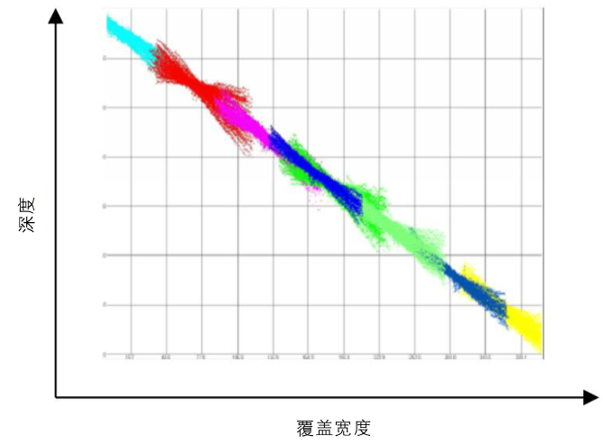

⒉时间同步
多波束换能器、运动传感器以及导航系统间的时间同步是至关重要的。多波束系统的处理单元(PU)内置有时钟,所有从外围设备传送至PU的与时间有关的数据———如姿态数据包roll,pitch,heave,yaw———都被PU打上时间的标记。由于运动传感器、GPS系统处理数据需要一定时间,其传送的数据包到达处理单元的时间和其真实测量时间相比,会存在一定的延迟。如果时间延迟未校准,将导致所获取的水深值不能与换能器真实的姿态、坐标对应,从而使所测地形数据失真(如图3所示)。
图3 Roll时间不同步造成的地形假起伏
可通过外部1PPS信号(即每秒一次的脉冲)校准处理单元的时钟。注意在调查过程中尽量不要调整时钟,以使处理单元和外围设备的时差恒定,便于后处理。对于姿态,一般来说时间同步误差应不大于5ms;对于定位数据则取决于所要求的定位精度及船速。如定位精度要求在0.5m内,当船速为10节时,要求时间同步误差在100ms内。由于目前绝大多数运动传感器能将时延误差控制在20ms以内,因此时延误差引起的水深误差并不大。

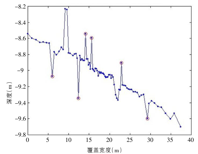

⒏实时数据清理
实时数据清理往往被忽视。事实上,在采集过程中设置适当的参数来进行实时数据清理不仅可极大地减小后处理的工作量,而且可保证真正的海底被跟踪的更好,提高数据质量。在数据采集软件中被剔除的数据,并不会丢失,只是被标记出来,后处理可选择恢复被剔除的数据。实时数据清理可分为“基于线的数据清理(LBDC)”和“基于面的数据清理(ABDC)”。LBDC方式能清理明显的噪声(如脉冲状噪声,如图4所示)。
图4 LBDC实时数据清理的结果(单ping)

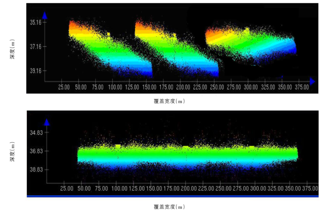

⒈调查过程中船姿的改变
一般来说,船姿改变的校准属于多波束安装校准的范畴,但现场校准并不能一劳永逸的解决该类问题。调查过程中多波束探头的安装参数并非是恒定不变的,如航次勘测末期船载油水的大量减少或使用不均导致船姿的改变、在勘测区未能定期校正声呐参数,以及测船侧风勘测造成较大的横摇误差等。重新测量将投入大量经费,因此在室内后处理中采取一定的补救措施显得非常重要。如图6(上)所示,3条同方向的测线显示的多波束测深数据(水平视角,顺着船的航向看)受到Roll的影响而使海底呈现假的倾斜。一般来说这需要在后处理中通过修正Roll值来补偿,但图中可以看出,3条测线受Roll值影响的程度不同,无法用一个Roll值使地形全局吻合。为此,针对不同的测线可分别使用不同Roll值来校准另外。由于事先并不知道该处的真实地形(可能形如W或M状),使得Roll值存在多解性。根据与该方向垂直的联络测线可知该处地形较平坦,故可调整Roll值,使地形趋势平坦且全局吻合,如图6(下)所示。
图6 船姿改变造成的相邻测线无法拼接(上)及应用多个Roll参数校准后(下)

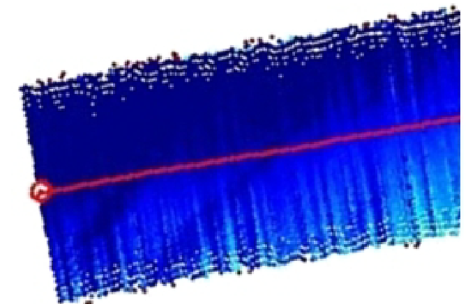

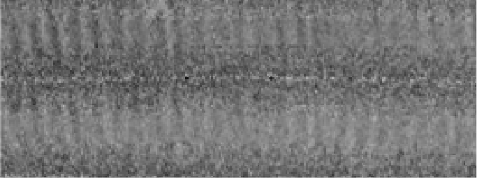

⒉中央波束的条带效应
在后处理中发现不少多波束系统(如EM302)采集的数据中央波束附近普遍较不平整,存在的凸起部分尤其明显,导致其生成的地形存在较明显的条带(如图7所示)。
图7 多波束测深数据生成的地形(中央波束附近数据质量较差)

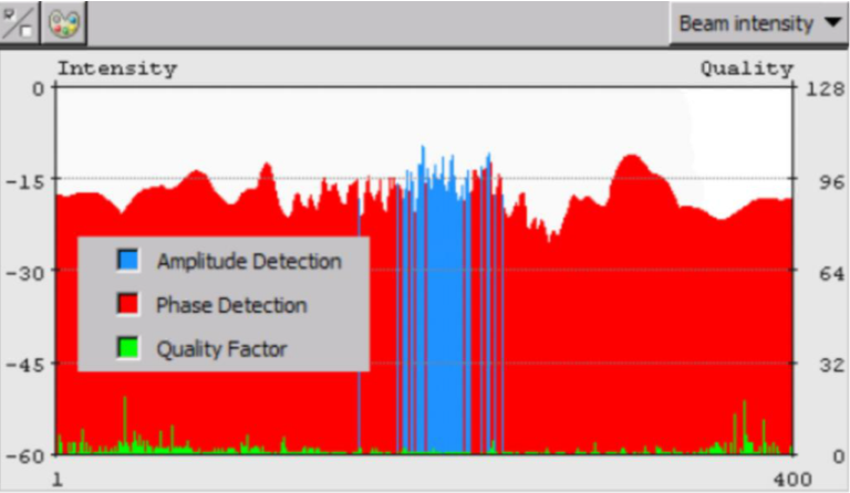

这样的数据生成的等深线在中央波束附近存在互平行、沿着航迹的等深线。分析认为,由于该类型的多波束系统基于相位检测,而在探头的垂下方,由于到达换能器的回波相位差较小,检测效果较差,导致数据质量下降。在处理中也发现,振幅-相位联合检测回波的多波束系统(如EM3002)则不存在上述问题,笔者认为是因其在中央波束附近采用了振幅检测的缘故(见图8:EM3002多波束系统的采集界面)。对于中央波束质量较差的情况,应充分利用后处理软件中的自动滤波模块进行处理,如设置坡度门限、相邻水深点间的夹角阈值等进行自动滤波。对于井场调查等测线布置密度较大的测区,可以删除质量较差的特定波束角的数据,保证全覆盖即可。
灰色部分(中央波束附近)采用振幅检测,黑色部分采用相位检测
图8 EM3002多波束系统的采集界面
