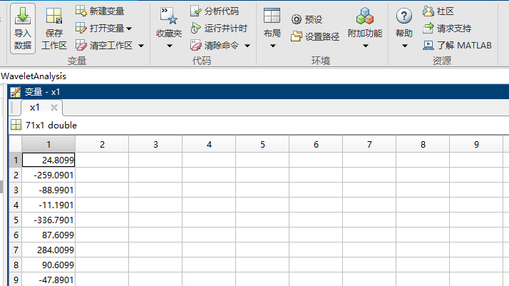

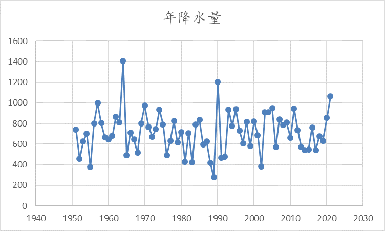

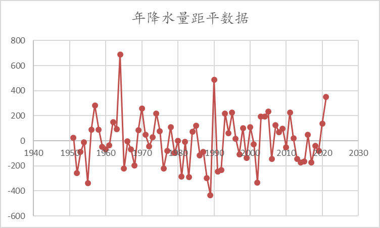

1.数据距平处理
数据距平是指数据与其长期平均值的差值,在对年降雨序列数据进行小波分析前,通常需要进行数据距平处理,以消除数据的季节性和周期性变化,使数据更加平滑和稳定。数据距平处理如下图所示:

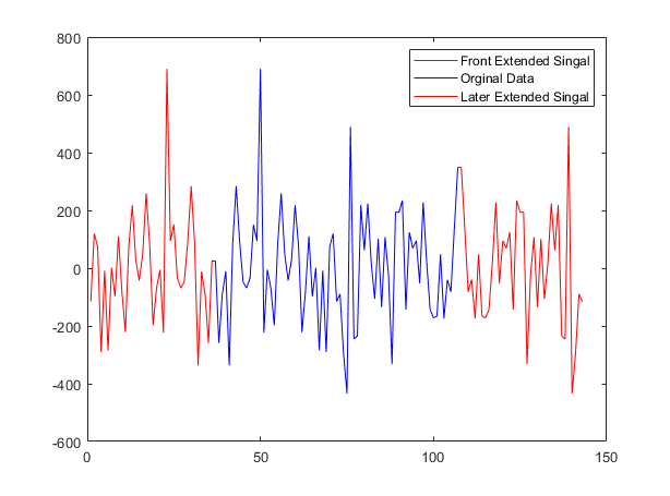

2.数据边界效应消除
小波分析是一种将信号在时域和频域上同时进行分析的方法,它可以提取信号的局部特征和周期性。但是,当信号是有限长度时,小波分析可能会受到边界效应的影响,导致信号的边缘部分的分析结果不准确或失真,为消除或减少边界效应,常常需要对信号进行延长,即在信号两端添加一些数据,使得信号看起来更加平滑或连续。延长的数据可以是信号本身的一部分,也可以是根据信号的性质生成的一些数据。
详细操作为:

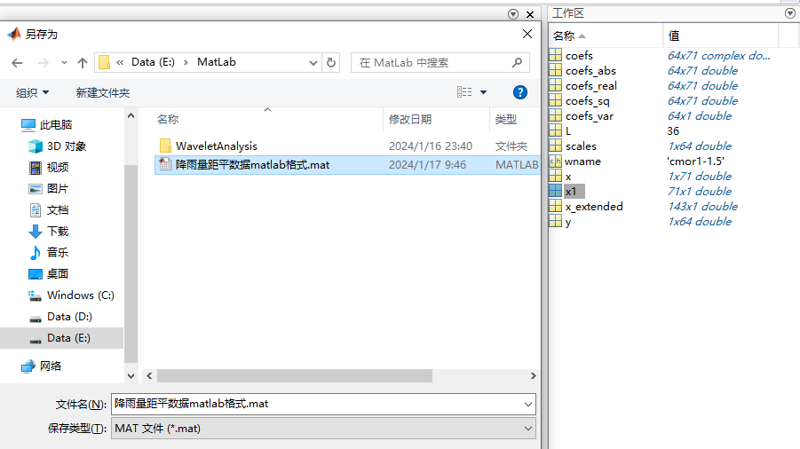

①将距平后的年水量数据导入到MATLAB中,并保存为.mat格式。
>> 滑动查看详细步骤截图 >>
②采用wextend函数对降水数据进行对称延长,并绘制延长后的数据,代码如下:
[C] 纯文本查看 复制代码
% 周期延长的长度L = 36 ;% 计算延长后的序列x_extended = wextend('1D','sym',x1,L);% 绘制延长后的信号x = 1:length(x_extended)plot(x(1:36),x_extended(1:36),'r',x(36:107),x_extended(36:107),'b',x(107:143),x_extended(107:143),'r-')% 添加图例legend('Front Extended Singal','Orginal Data','Later Extended Singal')
图 / 延长后的数据

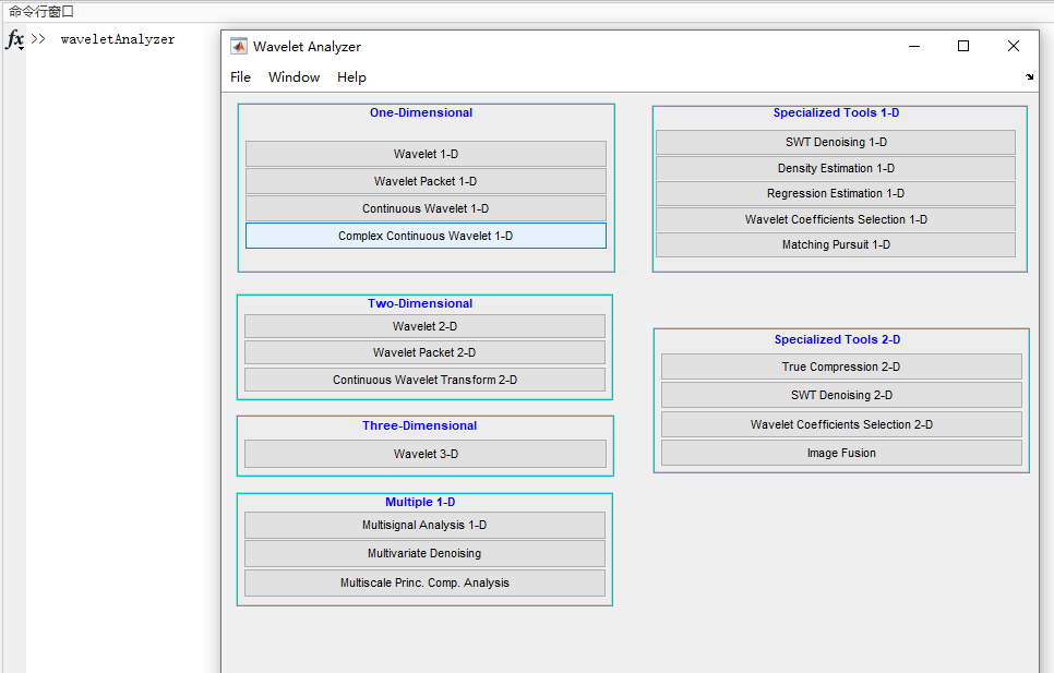

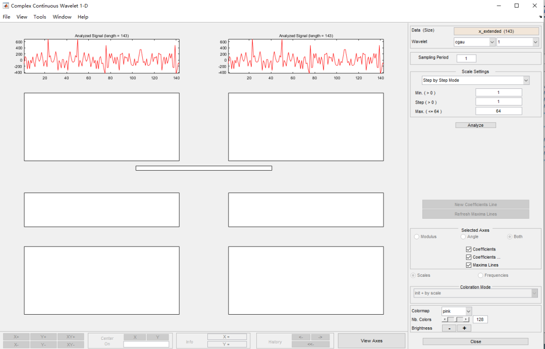

3.计算小波系数(复数)

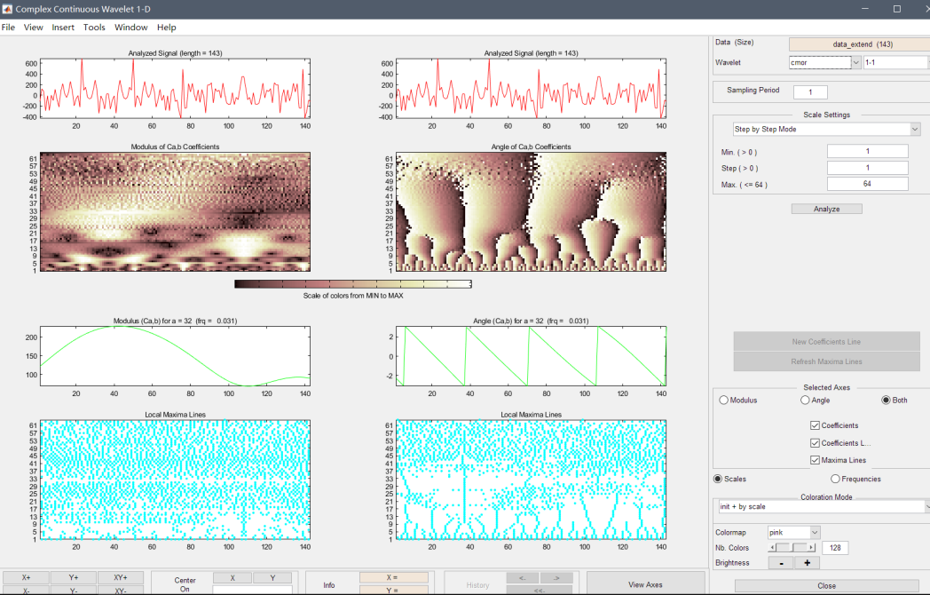

①在命令行输入waveAnalyzer,调出MATLAB中的小波分析工具箱;②选择one-Dimensional中的 Complex Continuous Wavelet 1-D,并通过File—Local Signal导入延长后的降水量数据;③Wavelet选择cmor,点击Analyze,计算复小波系数。
>> 滑动查看详细步骤截图 >>

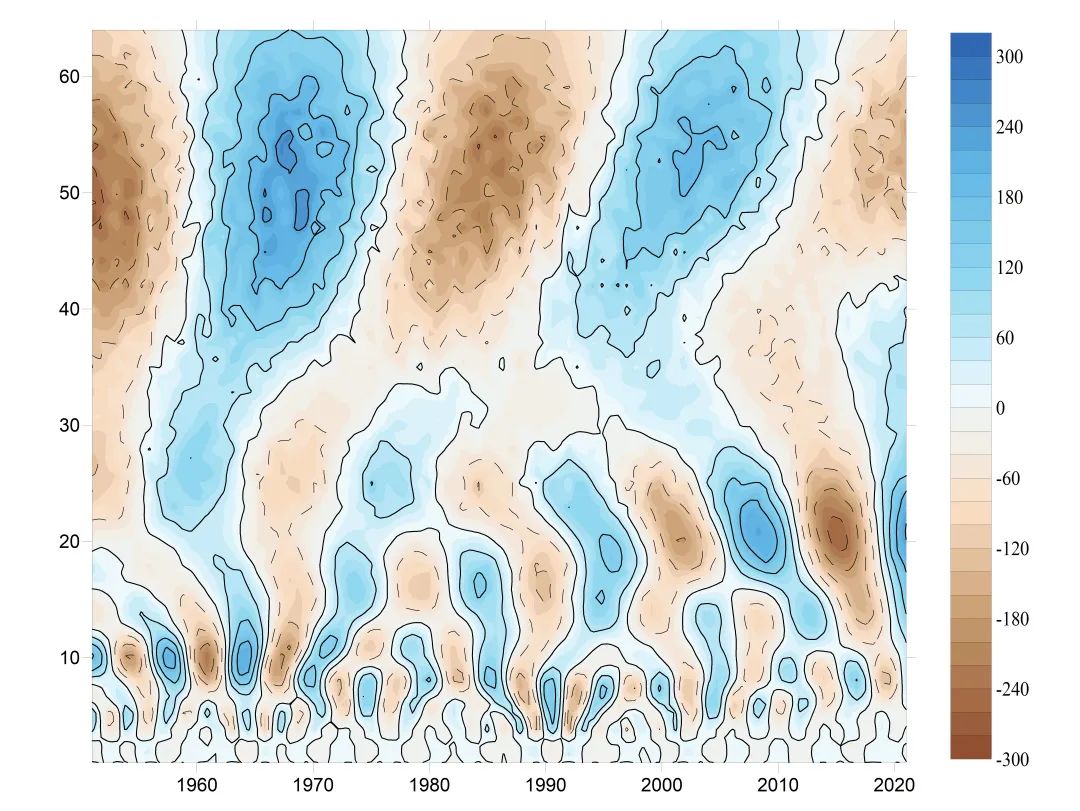

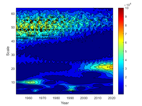

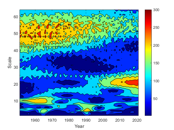

5.绘制小波系数实部、模、模方等值线图

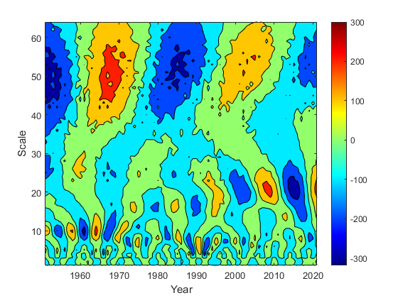

分别绘制小波系数实部、模、模方等值线图,代码如下:
[C] 纯文本查看 复制代码
% 绘制小波系数实部等值线图/模等值线图/模方等值线图% 定义横坐标和纵坐标x = 1951:2021; % 年份y = 1:64; % 周期尺度% 绘制等值线图contourf(x,y,coefs_real) % 设置色带的颜色方案,例如 'jet' 或 'parula' 或 'hot'/'cool'/'coolwarm'colormap('jet')% 添加色带的标注colorbar% 调整色带的范围,例如 [0 1] 或 'auto'caxis('auto')% 添加坐标轴标签xlabel('Year')ylabel('Scale')
>> 滑动查看小波系数实部/模/模方等值线图 >>

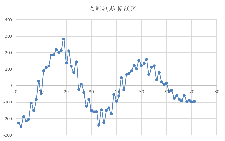

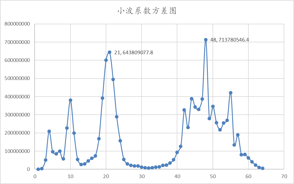

6.绘制小波方差图、主周期趋势图
使用散点图绘制小波系数方差图,使用折线图绘制小波系数主周期图,绘制如下:
>> 滑动查看小波系数方差图/主周期图 >>

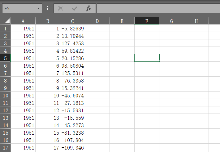

将小波系数实部数据按照图中格式排列,以保证被软件识别,即列A为具体年份,列B为时间尺度,列C为不同年份和时间尺度下所对应的小波系数实部值。

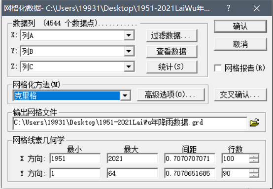

在Surfer 8.0软件中,将排列后的数据进行网格化处理(网格—数据—打开),该步骤可根据需求选择多种网格化方法,将数据转化为.grd格式。
