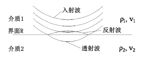

浅地层剖面探测利用声波反射原理来进行海底地层和结构探测。声波在传播过程中会因海底岩土层结构及密度的不同,存在能量衰减、速度及频谱成分的变化,在地层的分界面上会产生反射及透射。ρ1v1ρ2v2)分别为界面上部(下部)介质的密度和声波在该介质中传播的速度。
图1 声波的反射及透射

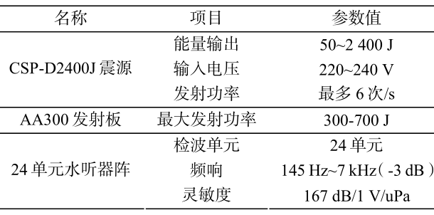

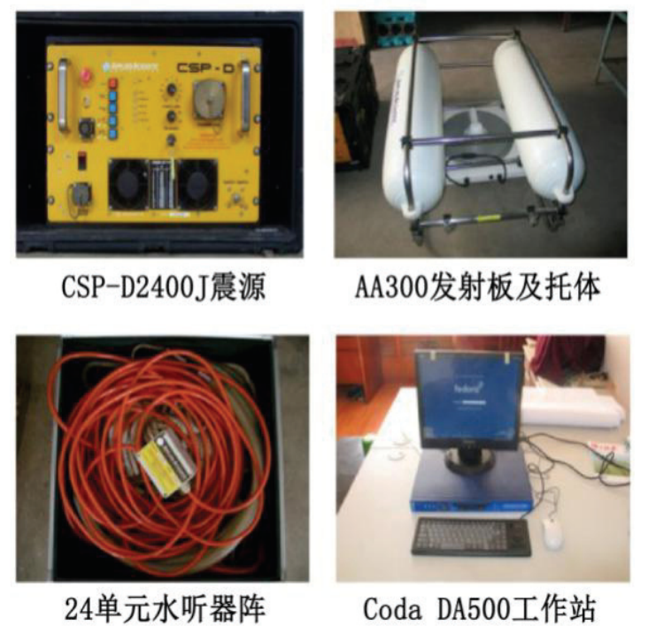

本文海底浅地层剖面探测均使用英国AAE公司生产的CSP-D2400J震源为主的浅地层剖面探测系统。本探测系统由CSP-D2400J震源、AA300发射板及托体、24单元水听器阵、CodaDA500工作站组成,见图2,指标参数见表1。
图2 探测系统
表1 设备参数指标

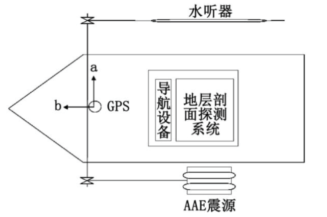

⒈设备安装
在浅地层剖面探测作业时,将浅地层剖面探测系统的Boomer发射装置(震源)及接收装置(水听器)分别安装在船舷左右两侧,并分别通过钢管支出船舷拖曳,以避开船体的干扰。
将导航电脑、浅地层剖面探测采集系统全部安装在测量船驾驶室内。安装完毕后,精确测量Boomer发声震源、水听器及GPS天线之间的相对位置关系,并做好记录。安装示意图见图3。
图3 探测系统安装示意图

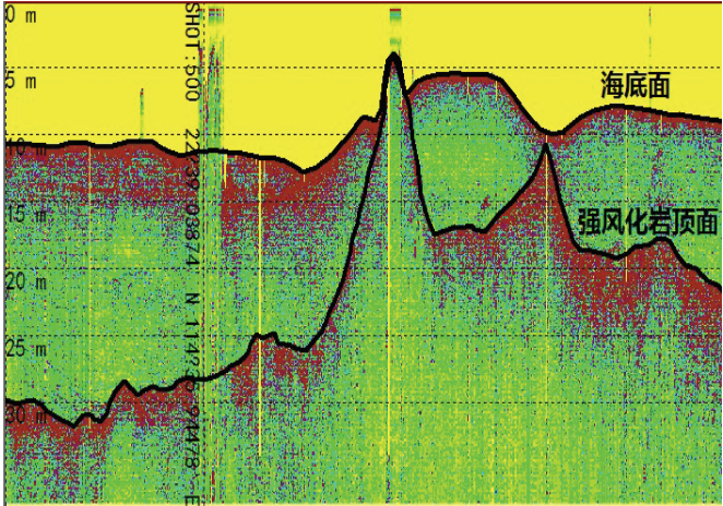

广东惠州某地因港区规模和泊位等级的提升,航道等级也急需提升。准确确定海底强风化岩顶面,为水域疏浚提供合理的资料支持成为本工程的重点。根据前期钻孔资料显示,上部覆盖区多为淤泥质土(未钻到强风化岩顶面),局部地区存在礁石,应用浅地层剖面探测,成功地探测出了上部淤泥区厚度和强风化岩顶面,为清淤方量及岩石炸礁量计算提供了有力支持。典型的探测映像图见图4。
图4 惠州某航道典型浅地层剖面探测映像图

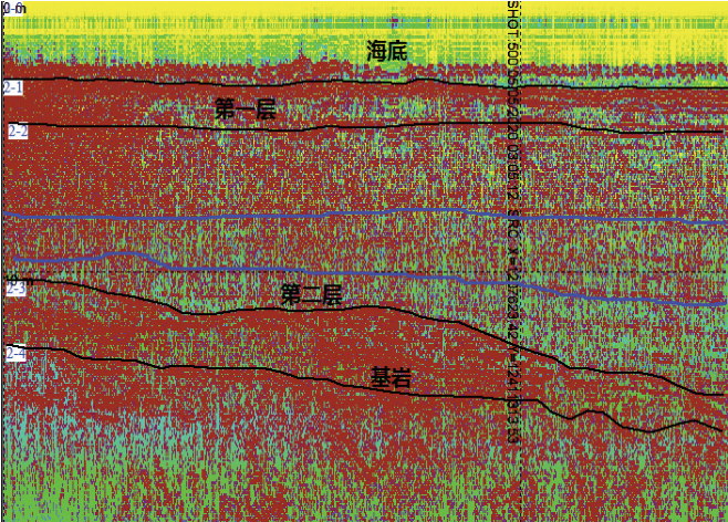

广东阳江某地新建调峰储气库码头,需对上部覆盖层进行探测,确定海底土层特性和厚度及强风化岩顶面高程,应用浅地层剖面探测作业,获得典型的探测映像图见图5。
图5 阳江某码头典型浅地层剖面探测映像图
本项目最终成果只划分海底面、第一层、第二层及基岩面(图5中黑色线)几个反射界面较明显的地层,图中蓝色线划出的地层反射界面清晰度较差且不连续,不是连续的地层,最终结果并未给出。结合最终钻孔勘察资料可知,海底与第一层为淤泥质土等软土层,第一、二大层之间为粉土、黏土、细砂等层,第二层和基岩顶面之间为中粗砂、残积土及全风化岩等土层。最终探测成果与钻孔勘察成果吻合度较高,准确性良好。
