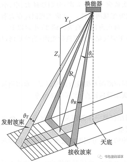

发射/接收波束的几何形状
(2)多波束系统的工作原理
多波束测深系统以一定的频率发射沿航迹方向开角窄而垂直航迹方向开角宽的波束,形成一个扇形声传播区。多个接收波束横跨与船龙骨垂直的发射扇区,接收波束垂直航迹方向很窄,而沿航迹方向的波束宽度取决于所使用的纵摇稳定方法。单个发射波束与接收波束的交叉区域称为脚印。一个发射和接收循环为一个声脉冲。一个声脉冲获得的所有脚印的覆盖宽度为一个测幅。

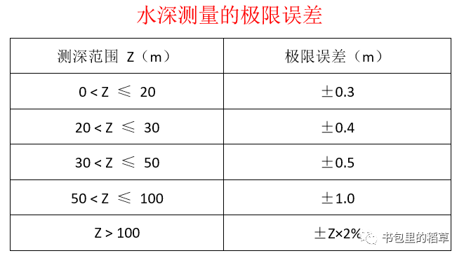

(5)测深精度
水深测量极限误差(置信度 95%)的规定见下表:
