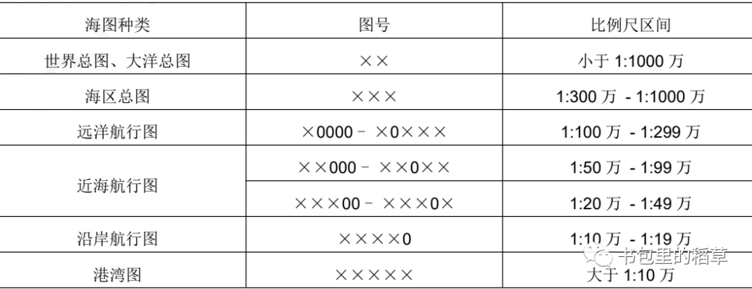

世界海洋总图与大洋总图采用两位数字编号,海区总图和航行图分别采用三位数字和五位数字编号。
编号的具体规定见下表:

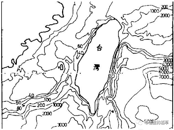

(3)等深线法:等深线法是目前表示海底地形图最基本、最精确的方法,它以等深线的形式及组合情况反映海底表面形状的特征。

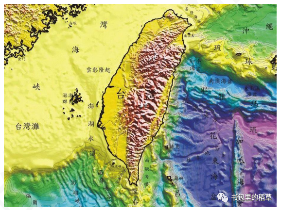

(5)分层设色法:分层设色法也称色层法,是在不同的深度层和高度层用不同的色相、色调进行普染,以显示地面起伏形态的方法。

等深线法
分层设色法
