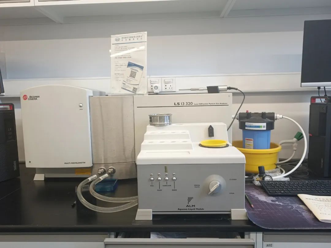

LS13 320激光粒度分析仪
LS 13 320激光粒度仪通过测量样品中颗粒的光散射模式测量粒度分布。这种散射光模式通常被称作散射模式或散射作用。更确切的说法是散射光通过光强度形成,而光强度则是散射角的函数。每个颗粒的散射模式都是其粒度的特征。LS 13 320 测定的这种模式是样品中各成分的颗粒的散射模式总和LS13320 进行测定的重要构件是傅里叶透镜。傅里叶透镜有两种功能:一是聚焦入射电子束,使其不干扰散射光:二是将角度散射光转化到检测面上进行定位的功能。傅里叶光学最重要的特点是在特定角度的任何颗粒的散射光将被透镜折射,使其指向特定检测器,而不需要考虑光束中的颗粒位置。

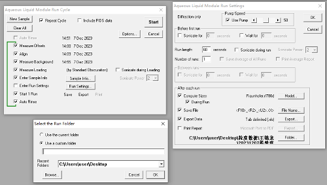

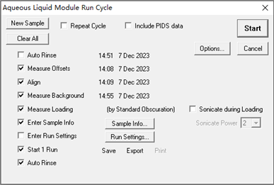

3、再进行相应的参数设置:启动Run→Run Cycle(运行循环);
4、首次测量,请依次选择measure offset(测量补偿),Align(光路校正),measure background(测量背景),Measure loading(准备加样),Enter sample Info(添加样品),start 1run(开始测量),Auto Rinse(自动清洁);

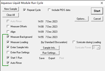

重复测量,在首次测量完成后,依次选择measure background(测量背景),Measure loading(准备加样),Enter sample Info(添加样品),start 1run(开始测量),Auto Rinse(自动清洁),Repeat Cycle(重复循环)。
5、根据需求选择Run Seting,model(选择模型),(一般多选Frauhofer.rf780d)、Run Cycle、include PIDS data;

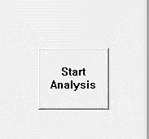

8、点击Start Analys(开始分析),并填写好样品信息File ID、Sample ID、Operator,并将时间设置为60秒,点击Start(开始);

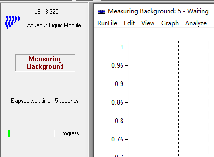

9、系统将会进行Running(运行),Rinsing(冲洗),Measuring background(背景值测量);
