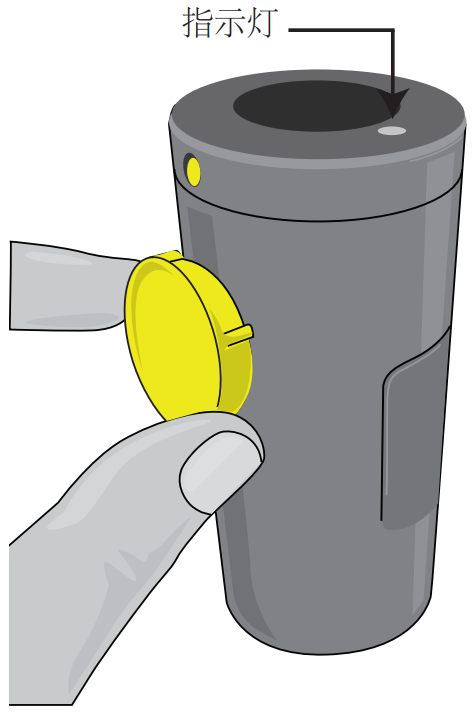

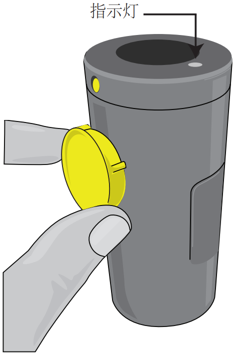

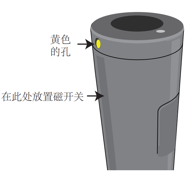

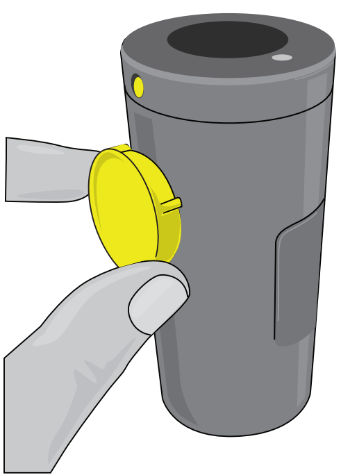

1、在设备的一侧(朝向顶部)找到黄色的孔。如以下步骤所示,在开启/关闭或改变模式时,磁铁将放置在该孔下方2英寸(5厘米)处。
2、将磁铁放置在小孔下方2英寸(5厘米),大约2秒后,就可以打开机器了;指示灯会以两秒的间隔闪烁红色,此时设备处于工作模式。
Notes:
• 在工作模式下,当有声音信号传输时,指示灯也会闪烁红色。
3、同样,将磁铁放置在黄色的孔下方2英寸(5厘米),大约一到2秒钟,将设置单元切换到通讯模式;指示灯会闪烁绿色和黄色。
Notes:
• 当通过蓝牙连接到PC时,指示灯会亮为纯绿色。
• 本机将保持蓝牙模式15分钟,然后蓝牙模式(不是本机)将关闭。
4、重复步骤2和3以切换模式。
5、要关闭该装置,请将磁开关放在黄色的孔下方2英寸(5厘米)处,大约5秒钟,直到指示灯关闭。

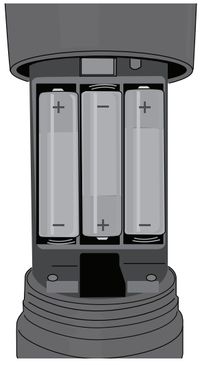

这个装置使用三节AA电池,插入电池如下图所示。
1、将金属环上的螺丝放入单元侧(朝向顶部)的孔中(与黄色孔相对)。
2、如下图所示,通过金属环上的孔插入螺丝刀或类似的坚固金属物体。您可以用手轻轻握住设备而不挤压,或使用其他螺丝刀或类似的坚固金属物体穿过设备底部的孔,以增加稳定性。顺时针旋转,拧开盖子,进入电池。
Notes:
• 当O形环打开时,要注意不要让任何沙子或灰尘沾到它上,这是非常重要的。否则可能会破坏水封,让水进入并破坏设备。
• 每次更换电池时,建议用硅脂润滑O形环。
• 仪器箱中有一个额外的O形圈,以防旧的O形圈不能正确密封。打开设备时要仔细检查O形圈。
3、取下扣环,首先抬起一边,然后再抬起另一边。按图示插入三节电池,确保注意正确的极性(+/-)。更换扣环,并将盖放入箱内。用金属环拧紧。

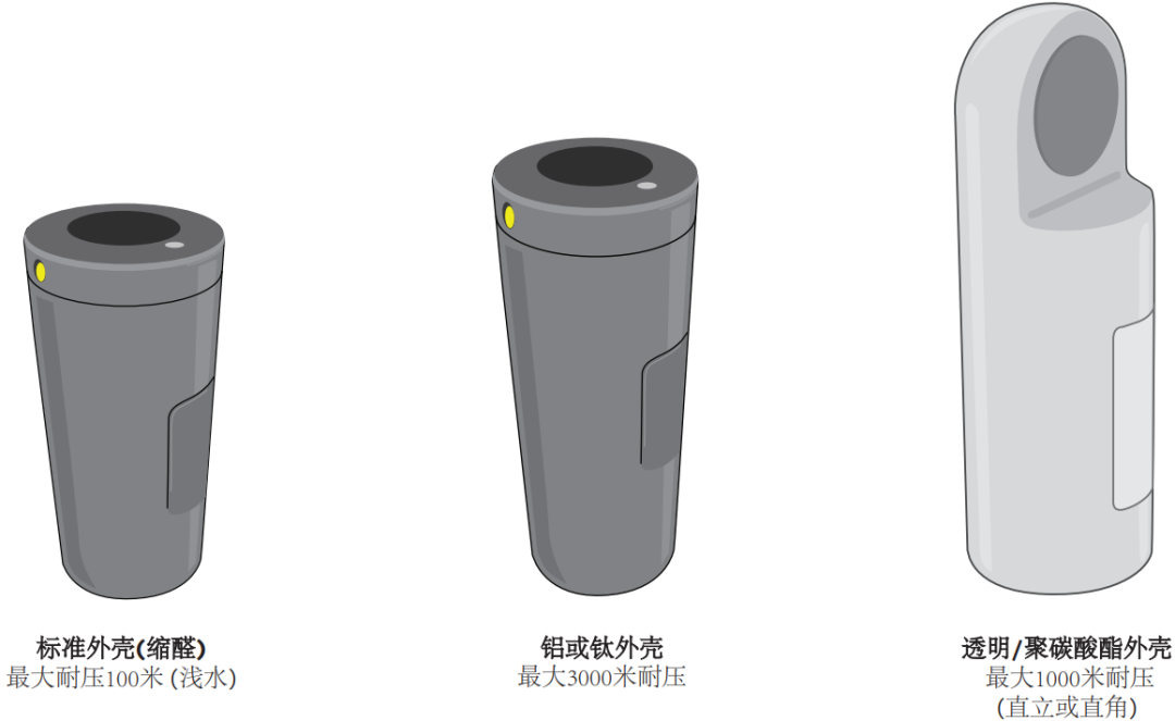

该设备有三种情况之一,如下所示:
2、安装

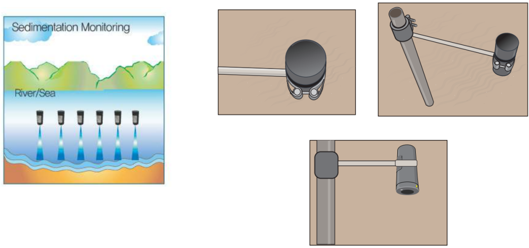

根据应用程序或测量环境,有许多安装设备的方法。下面是一些示例安装;请修改以适应应用,但请注意,它是用于水下,并且是完全防水的100米的标准外壳(1000米的透明/聚碳酸酯外壳和3000米的铝或钛外壳)。
使用扣环或背板安装,但必须安装不含铜的合金,如黄铜或青铜。推荐使用非金属夹具,以防止电偶腐蚀效应。然而,如果使用金属夹钳,它们应与单元绝缘橡胶或塑料带或安装支架至少3毫米厚度和延伸至少3毫米夹具。它们还应该至少用三种涂料进行油漆或漆面处理。
Notes:
• 建议尽可能垂直安装本机。头部应该清除任何障碍物,并远离可能的干扰源,例如来自推进器的尾流或来自可能有高电磁辐射的电子设备。

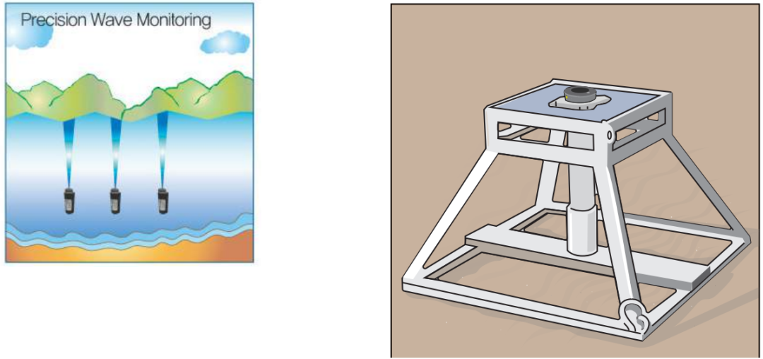

e.g.(1)沉积物监测(装置面朝下)
这个例子展示了安装在一个杆(带扣)上的装置,用来向下监测海底。同样,根据应用监测的需要修改安装。
e.g.(2)沉积物监测(装置面朝上)
这个例子展示了安装在基座上的装置,用来向上监测波浪。同样,根据应用监测的需要修改安装,这个例子显示它下降到一个突出30-50mm的框架。

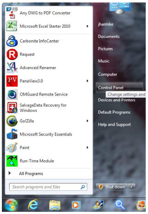

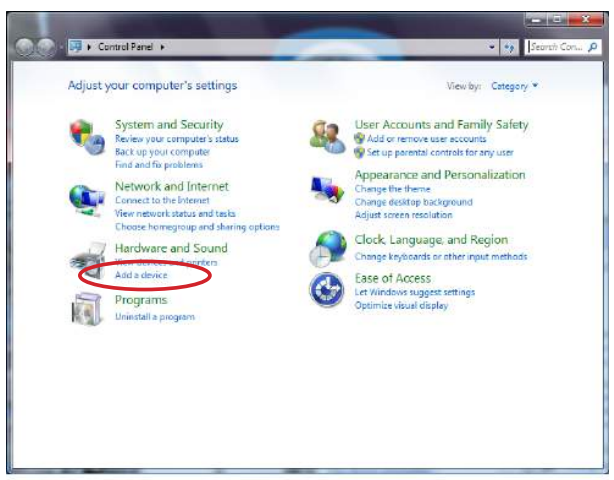

3、在PC开始菜单下选择控制面板。
4、在硬件和声音下,单击添加设备。

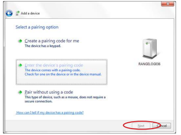

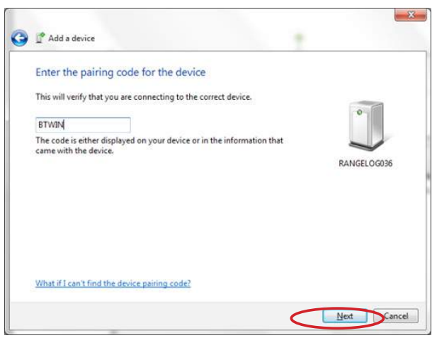

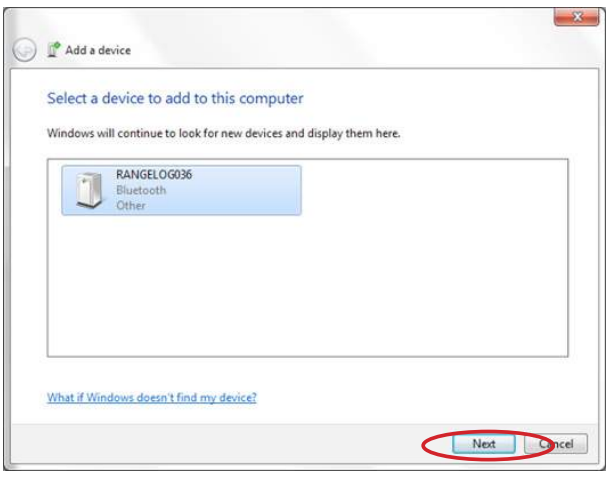

5、点击RANGELOG0xxx (例如RANGELOG036),然后点击下一步。
6、点击输入设备配对码,然后点击下一步。
7、输入BTWIN作为配对代码,然后单击下一步。

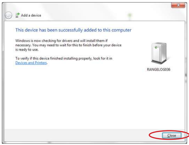

8、这将完成配对过程,单击关闭按钮。

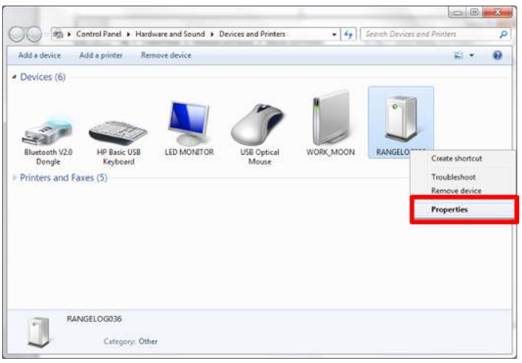

二、设置通讯(COM)/串口

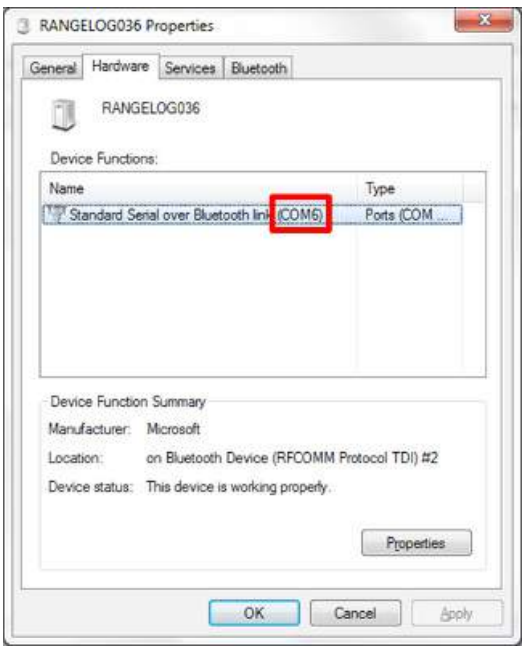

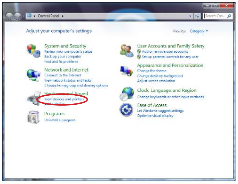

1、在PC的开始菜单下选择控制面板,然后在硬件和声音下,点击查看设备和打印机。
2、当鼠标在RANGELOG036上时,单击右键并选择 Properties
3、下面的屏幕将显示一个通信(串行)端口。这个例子展示了COM6。您将在下一步中输入该内容。

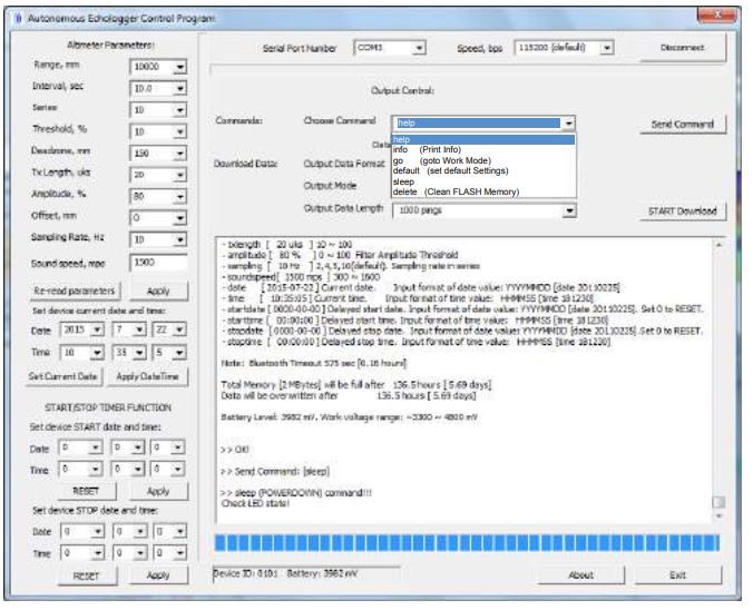

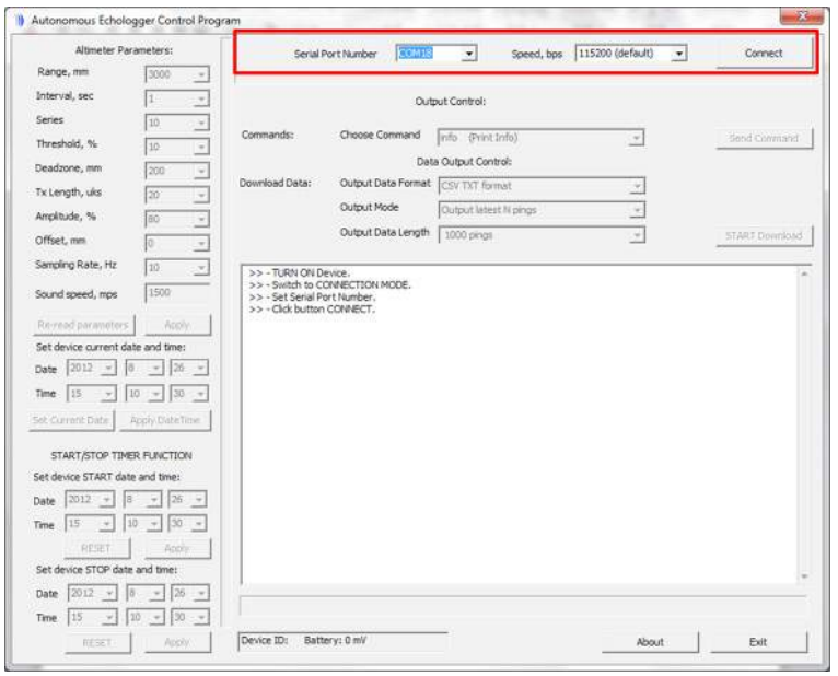

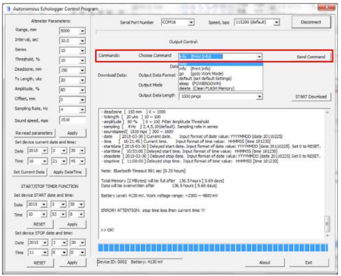

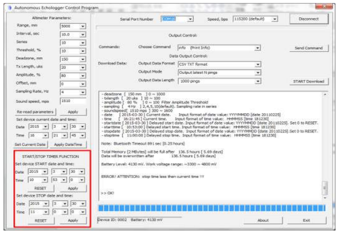

2、运行软件Autonomous Echologger Control_Program.exe;将出现以下主屏幕。将串行端口设置为此设备使用的通信端口(如上一步所示),然后单击 Connect
Notes:
• 这个AutonomousEchologgerControlProgram程序包括USB闪存驱动器。

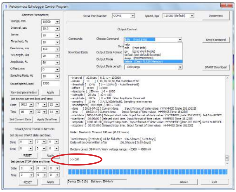

3、该软件将连接设备并下载加载的信息。完成后,日志将显示OK作为最后一个条目。还要注意,电池电量也会显示出来。如果电池电量低于3300毫伏,请按照之前的步骤更换电池。

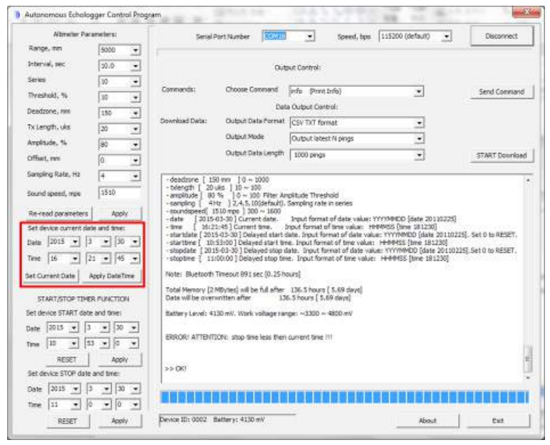

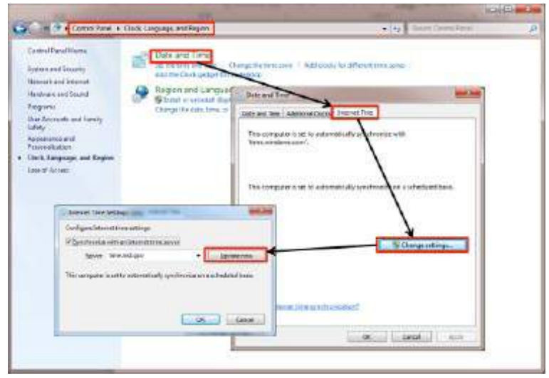

4、确保你的日期和时间在你的电脑上设置正确。如果没有,打开控制面板,并设置正确的时间和日期,使其与互联网同步。
5、用电脑设置时间,点击Set Current Date
Notes:
• 您还可以手动设置时间和日期,点击Apply Date/Time。

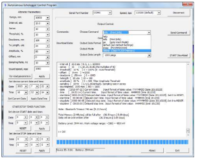

6、删除先前记录在设备闪存盘上的数据,在Choose Command下拉菜单中选择delete(Clean FLASH Memory)。然后点击Send Command.。
Notes:
• 强烈建议在新部署之前删除所有保存的数据,因为闪存只有2MB。当内存满了,它将被保存数据。

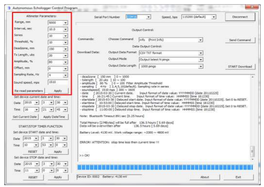

7、设置下面描述的参数,然后单击Apply。参见下面:

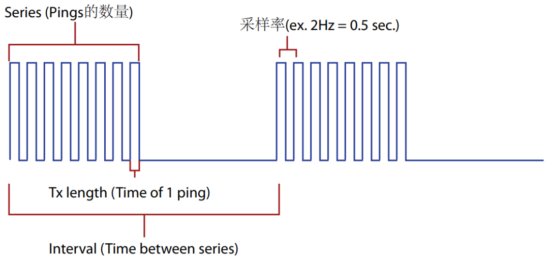

Range量程:工作范围以毫米为单位,从1000毫米到50000毫米。缩小范围可以减少设备的功耗,增加运行寿命。
Interval间隔, sec秒*:脉冲(或脉冲序列)之间的间隔(以秒为单位),从1秒到10万秒。
Notes:
• 区间必须大于级数。
Series:串联脉冲数(1~3600)。该装置可按脉冲或脉冲序列进行传输。通过增加这个值,可以提高测量的可靠性和准确性(过滤和平均)。

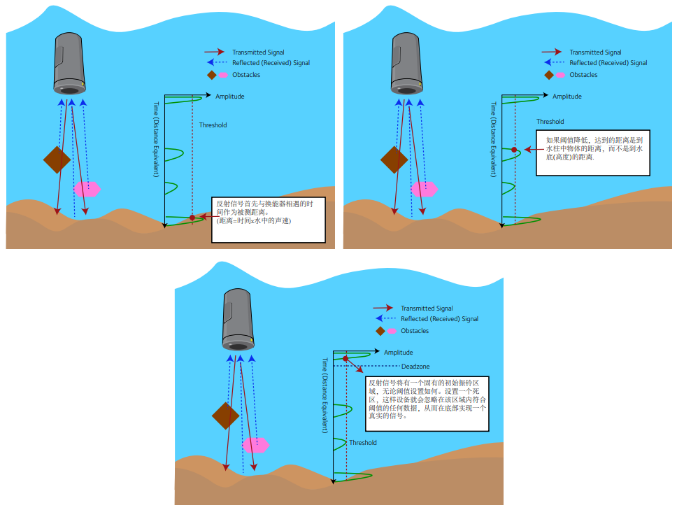

Threshold, %:测量距离的阈值水平,单位为满量程的%。默认值:10
Dead zone盲区, mm:回声探测器换能器“近场”效应(毫米)。默认值150mm.(取决于脉冲长度和水的情况) 。
Tx Length, µs:发射脉冲长度微秒(10~100秒),默认值:20秒(短到10m,脉冲长度20~30秒;50米,100秒) 。
Amplitude, %: 回波振幅值的全尺度%用于输出滤波。这是一个可选值,只适用于数据输出,不影响原始数据。如果接收到的回波信号幅度小于80%,系统将不使用此距离作为中值。
Offset, mm: 距离修正值,单位为毫米。默认值:0mm。偏移量是从测量值中添加或减去的距离修正量,以补偿各种原因。
Sampling Rate 采样率, Hz: 内串脉冲(脉冲)的重复频率,单位为Hz,从2hz到10hz。
Sound speed 声速, mps: 改变水的声速。默认:1500m/s。

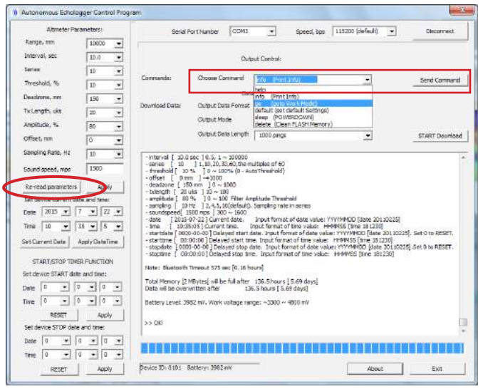

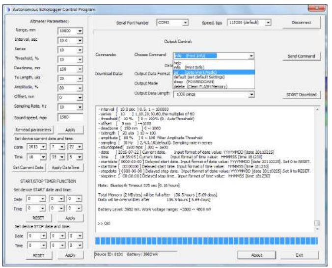

8、要运行设备并启动过程,请确保设备安装正确,所有参数都按要求设置。在 Choose Command 下拉菜单中选择 go (go to Work Mode),然后点击 Send Command。你也可以通过在设备上放置磁开关来改变模式,如之前步骤所示。
9、点击Reread Parameters;控制程序将检索读取存储在设备中的参数。

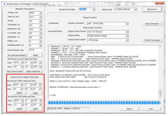

四、设置开始/停止时间

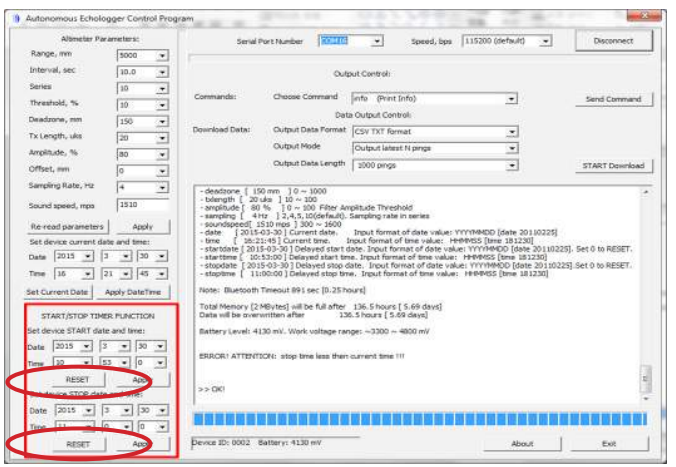

1、输入所需的开始日期和时间,然后单击Apply。这将为单元设置开始测量的日期和时间。
2、输入所需的结束日期和时间,然后点击Apply
3、重置开始或结束时间,点击 Reset
Notes:
• 若要取消定时器功能,请同时重置开始和结束时间。
• 进入工作模式后立即开始工作,关机后停止工作。
• 您必须保持设备打开使用计时器功能。定时器是开始测量而不是打开设备。

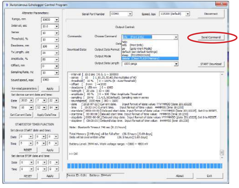

五、Command 命令下拉菜单
1、如需要接受设备的当前状态,请在Choose Command下拉菜单中选择info(Print info),然后点击Send Command
2、如需要将设备设置为以设置的参数开始操作,请在Choose Command下拉菜单中选择go (go to Work Mode) 。然后点击 Send Command

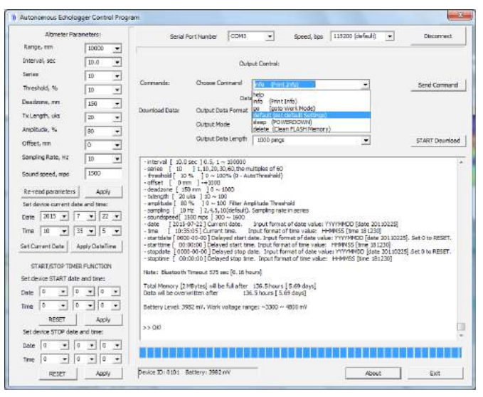

3、如需要将参数和软件设置为原始默认级别,请在Choose Command下拉菜单中选择default (set default Settings) ,然后点击Send Command

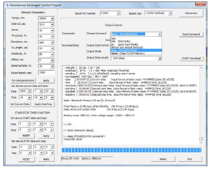

4、如需要将设备设置为休眠(关闭)模式,请在Choose Command下拉菜单中选择sleep (POWERDOWN),然后点击Send Command
5、如需要删除先前记录在设备闪存盘上的数据,请在Choose Command下拉菜单中选择delete (Clean FLASH Memory),然后点击 Send Command

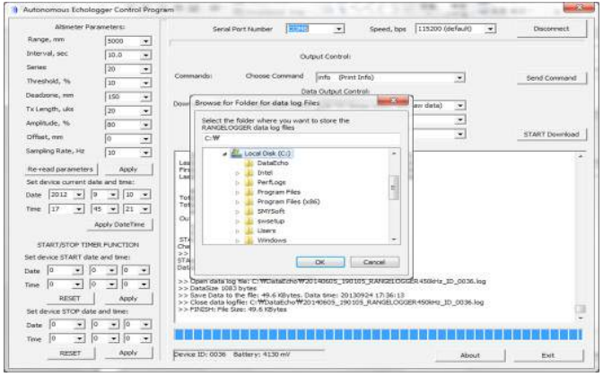

六、获取数据
1、确保本机与PC配对,并处于通信模式(闪烁绿色/黄色)。

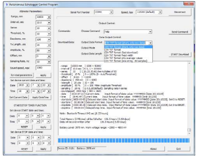

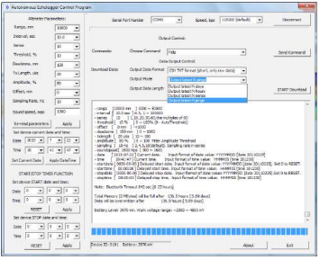

2、从Output Data Format 下拉菜单中选择所需的格式。一些选项更快,其他选项提供更多的信息;为了最好的结果而试验。
3、从Output Mode下拉菜单中,选择所需的模式(最新小时、天、系列或ping)。
4、从Output Data Length下拉菜单中,在1000个ping到500,000个ping中选择所需的数据长度。

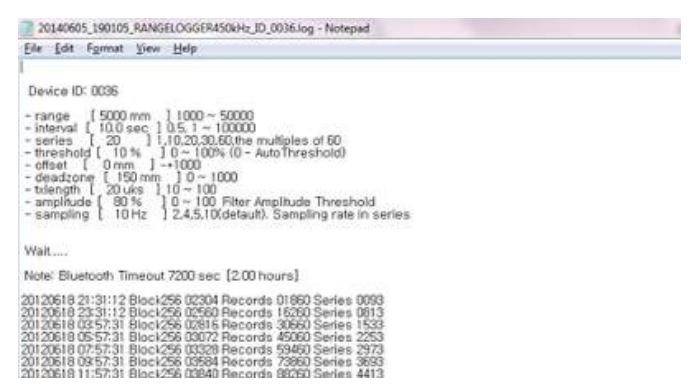

5、点击START Download,检索后(这可能需要几分钟,但最多需要30分钟,取决于文件大小),将出现一个对话框,询问将文件保存到哪里。选择一个理想的存储位置, 然后点击 OK.这个文件可以在许多文本程序中打开,如Excel,OpenOffice(LibreOffice)Calcs,MSWindows写字板或MSWindows记事本。
6、示例文件显示如图所示。
7、它可以检查闪存容量状态(pings/记录的数量和相应的日期/时间)在控制程序的输出屏幕上的内存状态字符串。每个字符串对应256个内存块,并将显示::
• 日期和时间
• 内存块的数量
• 记录/ping的数量
