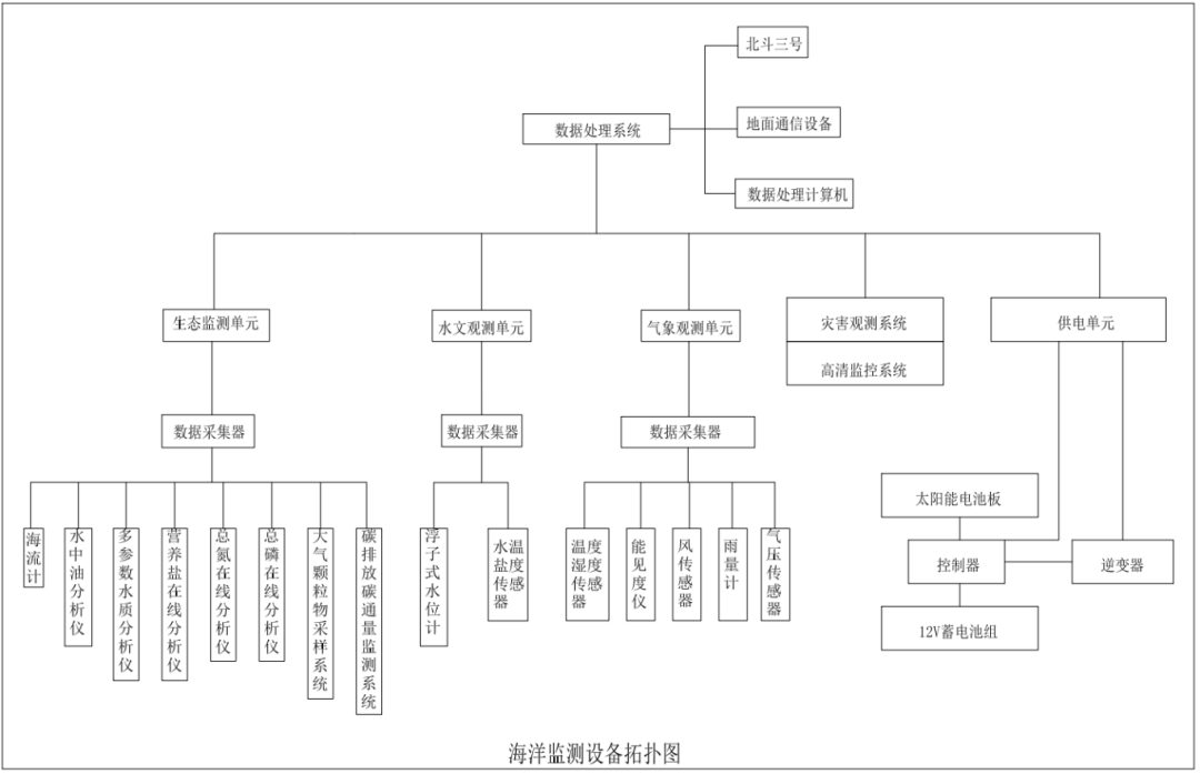

5、系统组成
外海综合平台海洋站水文气象观测系统实现潮汐、表层海水温度、表层海水盐度、海面风向、风速、温度、湿度、气压、能见度等参数的自动观测。主要由数据采集系统(气象观测单元、水文观测单元、生态观测单元)、通讯单元、供电单元、防雷单元、数据接收处理系统、灾害观测系统和水准测量等组成。
数据采集系统主要完成海洋水文、气象、生态诸要素的数据获取、编辑处理和存储,通讯单元完成各测点到数据接收处理系统的数据传输,供电单元完成各测点数据采集系统和通讯单元的工作用电,数据接收处理系统采用监控画面实时显示测点当前的观测数据和日极值,将准确的观测数据进行存储及通过通讯系统发送到上级机关,灾害观测系统对各测点观测海域海面状况进行动态跟踪监测,实时进行画面传输,以了解当时测点观测海域海面的实际情况。
1 海洋监测设备拓扑图
(二)海洋站系统设
1、数据采集系统
主要由气象观测系统、水文观测系统、生态观测系统和其它观测模块构成。
海洋气象观测系统:主要由风向风速、气温、气压、相对湿度、降水、能见度等传感器以及数据处理、存储、传输等模块组成。
海洋水文观测系统:主要由潮位、表层海水温度、表层海水盐度、海流计等传感器以及配套数据处理、存储、传输等模块组成。
生态监测系统:主要由主要由pH、溶解氧、叶绿素、活性磷酸盐、亚硝酸盐-氮、硝酸盐-氮、氨-氮、活性硅酸盐、浮游植物、浮游动物、大气沉降、碳通量等模块组成。

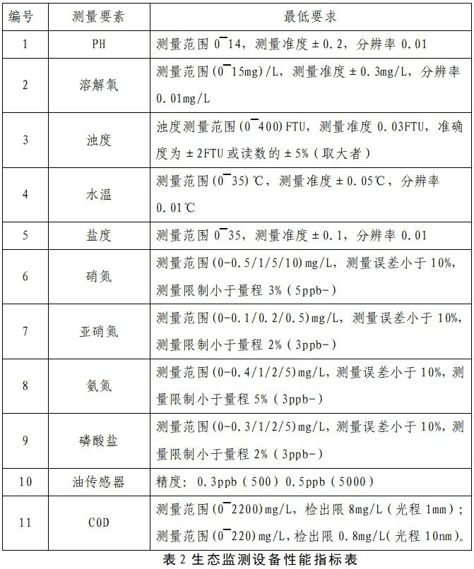

该系统主要完成海洋生态观测诸要素pH、溶解氧、叶绿素、活性磷酸盐、亚硝酸盐-氮、硝酸盐-氮、氨-氮、活性硅酸盐、浮游植物、浮游动物、大气沉降、碳通量等数据的采集,实时将观测数据传输到数据接收处理系统汇总。
2)系统功能
实时自动采集pH、溶解氧、叶绿素、活性磷酸盐、亚硝酸盐-氮、硝酸盐-氮、氨-氮、活性硅酸盐、浮游植物、浮游动物、大气沉降、碳通量等要素数据,能够挑选处理得到各要素日极值和日最大值,能够形成数据文件;实时数据通过数据通信单元即时传送到通讯计算机并进入数据通信网络,完成观测资料短期存储和专用计算机汇总,经过资料审核后产生月报表。
3)系统组成
该系统主要由数据采集器、多参数水质分析仪、营养盐在线分析仪、大气颗粒物采样系统、海流计、水中油分析仪、总氮在线分析仪、总磷在线分析仪、高锰酸盐在线分析仪、碳排放(碳通量)监测系统等组成。

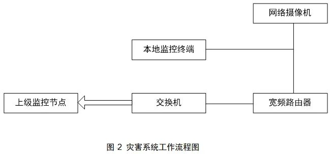

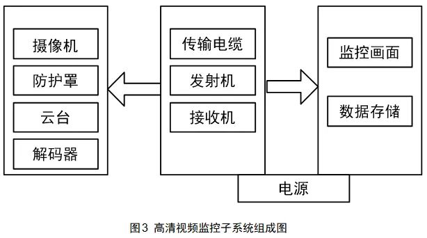

灾害观测系统由网络摄像机、本地监控终端、宽频路由器、交换机组成,其中网络摄像机负责视频图像采集,本地监控终端显示实时视频监控画面,宽频路由器和交换机负责将视频信息压缩编码后传送至上级节点。系统流程图如下:
网络摄像机由高清视频监控子系统组成,室外型球形云台、支架、防护罩、监视器和传输线缆组成。云台可以水平和垂直的运动,根据海洋站(点)实际情况选择安装的类型。监控器系统从逻辑上可分为:前端、传输、后端三大部分。组成见下图:

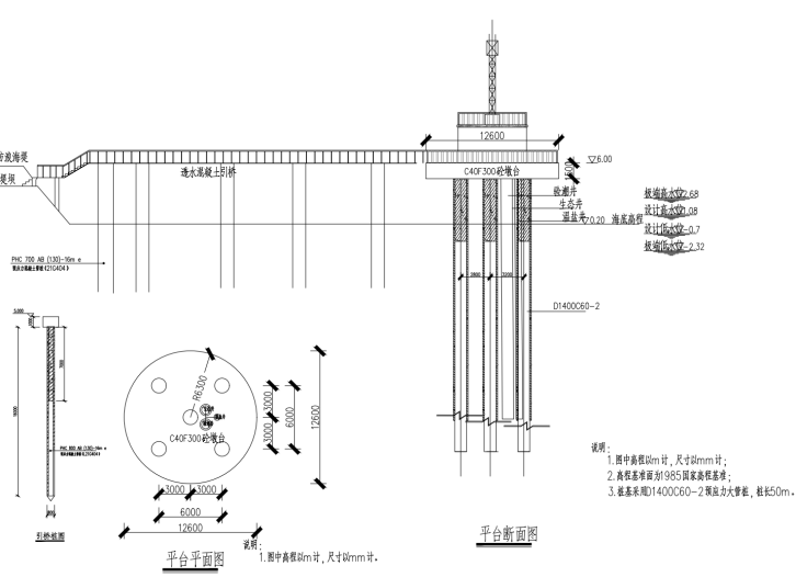

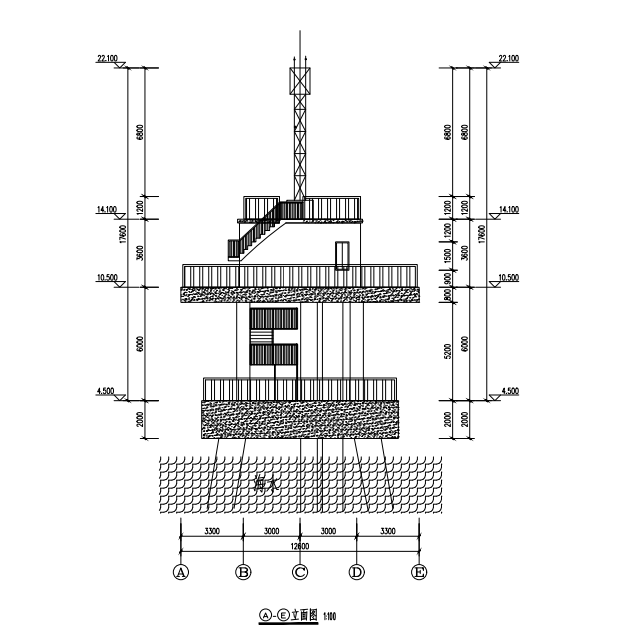

4 外海平台海洋站布置图方案一

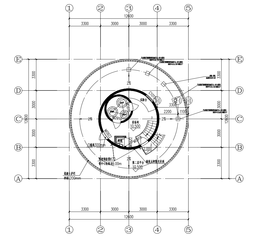

(三)海洋站初步设计

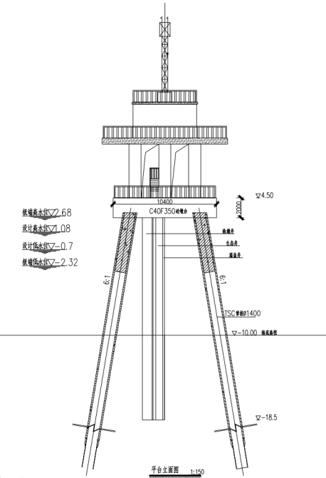

外海观测平台采用桩式固定平台,桩基采用TSC-C-II管桩,直径1400mm,钢管壁厚16mm,钢材型号为Q345B,桩长60米,要求耐腐蚀、抗冻、抗渗等。包含温盐井、验潮井、生态井,平台整体采用双层布置,设有停船设施,声光告警驱离设施。
5 外海平台海洋站断面图
6 外海平台海洋站立面图
近海观测平台采用桩式固定平台,桩基采用D1400C60-2预应力大管桩,桩长50米,要求耐腐蚀、抗冻、抗渗等,包含温盐井、验潮井、生态井,平台整体采用单层布置,通过透水引桥上平台,设有声光告警驱离设施。
7 近海平台海洋站断面图
图8 海洋站平台一层设备布置图
9 海洋站平台屋面设备布置图
10 风塔设备布置图

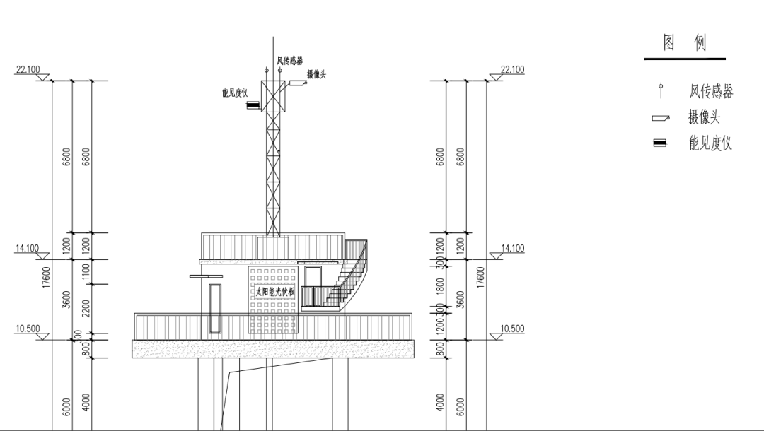

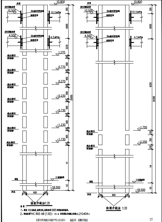

1、平台配有观测室,使用面积不少于16平米,平台观测室温盐井、验潮井、生态井,上方布置观测台,台面积不小于1m2,高度1.2m。安装时设置井内水尺,引测好水位基准点。同时可放置气象观测系统数据采集器。
2、风塔建在平台观测室顶,距平台高度应在6m,且距地面高度不得低于10m。风塔应便于人员上爬及操作,设有操作平台及护栏。风塔用混凝土浇筑基座,地基应坚固、耐腐蚀、抗台风,并且便于设备的安装和维修,气象塔配有预埋件,预埋件采用Q235钢材,配双母,出混凝土螺纹部分涂黄油。
3、验潮井井筒采用钢筋混凝土浇灌制成,井筒为圆形,内径0.6m,井口高于理论最高潮位1.5m~2m,井底低于理论最低潮位1m,井筒开有进水孔,其高度约在理论最低潮位下0.5m~1m处,进水管道必须使井内与井外潮位差小于1cm。验潮井要具有良好的消波性能。
4、温盐井是专门用来观测表层海水温度和表层海水盐度的建筑,一般可建设在验潮井旁或与验潮井同时建设,井筒内径一般不小于0.4m,在理论最高潮位和理论最低潮位之间,每隔0.5m设一进水孔,进水孔直径不小于0.1m,保证井内外水体自由交换。
5、生态监测井需要有良好水交换性能,井筒内径0.8m,其他指标按照验潮井设计。
11 温盐井、验潮井做法示意图

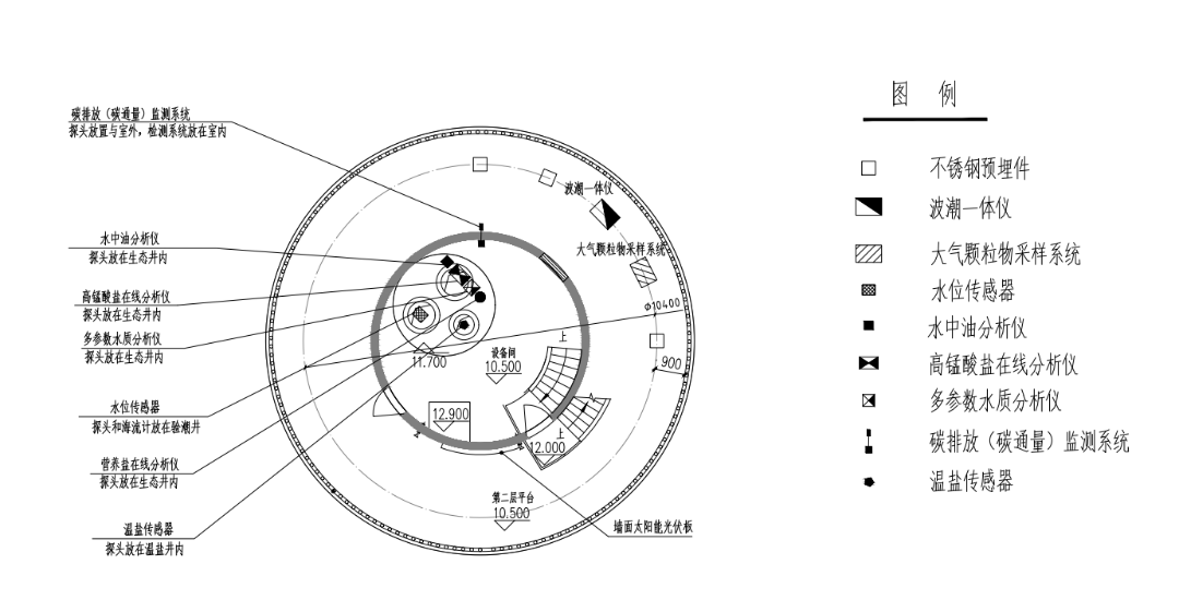

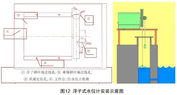

6、水位传感器安装于潮位井筒上方,要充分考虑当地潮差,根据码盘直径准确计算重锤至码盘的缆绳长度,以避免低潮时水位传感器露出水面,对于需要固定安装在水下的传感器,其安装高度应低于潮高基准面下1m。
7、温盐传感器安装于温盐井筒内,必须安装浮子,以保证传感器随着潮水涨落始终能保持在水面以下0⁓50厘米处。安装时可在传感器外表涂上保护层,防止海蛎子等附着生物的侵袭。

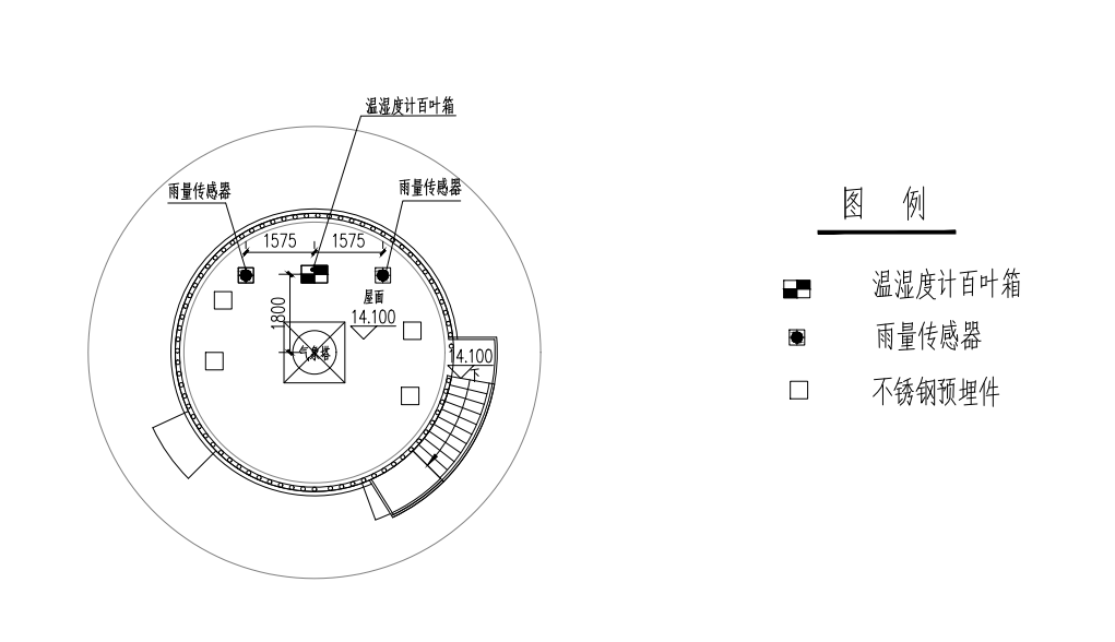

8、温湿度传感器安装于百叶箱,百叶箱箱门朝北固定于平台观测室顶,预置混凝土底座时预埋4个固定螺丝,以固定百叶箱支架,传感器安装高度1.5米,或可配备温湿罩,安装高度1.5m,安装于气象塔。
9、能见度仪安装于平台观测室顶,用混凝土浇筑基座,地基尺寸:40×40×55厘米,高出地面20厘米(预埋安装用地脚螺丝或使用膨胀螺栓),或采用支架连接安装于气象塔,保证能见度仪安装尺寸高于1.5米以上。
10、雨量传感器基座尺寸:35×35×55厘米,高出地面5厘米(预埋安装用地脚螺丝或使用膨胀螺栓),或安装于气象塔,保持雨量筒口高距离地面70cm±3cm。
11、风传感器安装于风塔顶部,风传感器底座焊接固定于风塔。
12、大气颗粒物采样系统安装于平台上,用混凝土浇筑基座,地基尺寸:40×40×55厘米,高出地面20厘米(预埋安装用地脚螺丝或使用膨胀螺栓)。
13、高锰酸钾在线分析仪安装于观测室平台上或者挂于观测室内墙上,探头放置于生态井内。
14、多参数水质分析仪安装于观测室平台上,探头放置于生态井内。
15、营养盐在线分析仪放置于观测室平台上,探头放置于生态井内。
16、水中游分析仪放置于观测室平台上,探头放置于生态井内。
17、总氮分析仪放置于观测室平台上,探头放置于生态井内。
18、总磷分析仪放置于观测室平台上,探头放置于生态井内。
19、碳排放监测系统探头放置于室外,监测装置放置于室内。
