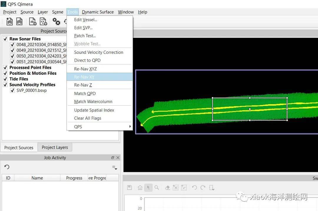

(1)类似于CARIS的导航编辑功能,先在Time Series中删除错误的位置,然后使用Re Nav XY更新导航数据,最后使用Update Spatial Index更新数据范围。

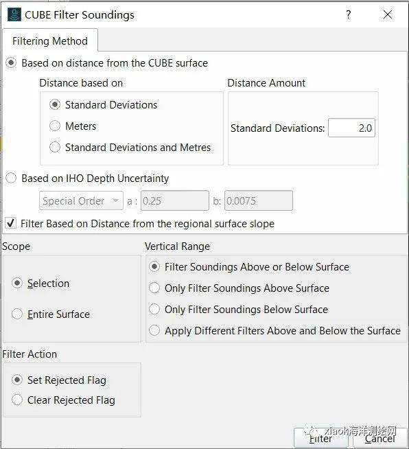

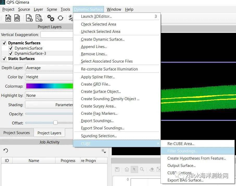

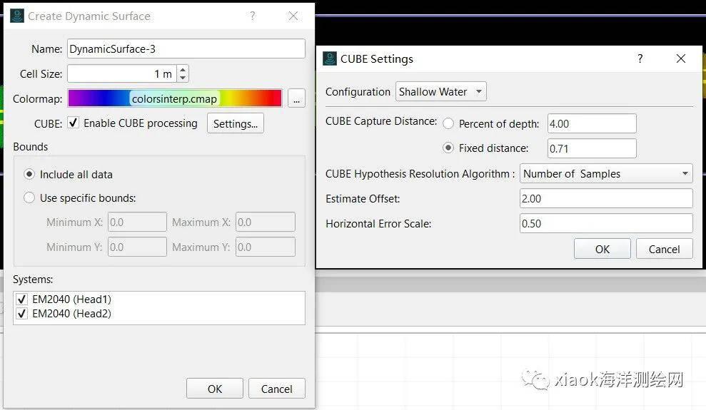

(3)滤波处理,首先选择需要滤波的测线,生成动态面,必须Enable Cube前面打钩,否则不能滤波;
然后,选择CUBE Filter Sounding对测线数据进行滤波,根据自己需要设置过滤参数。

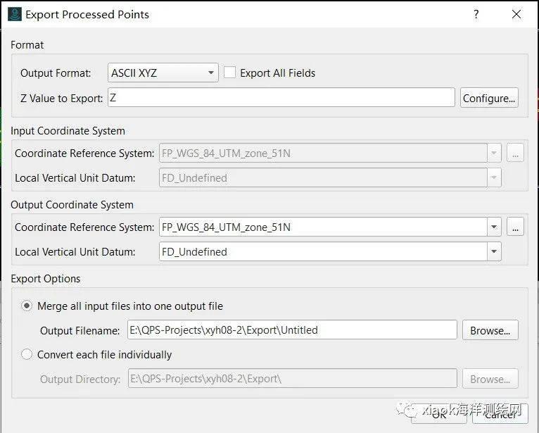

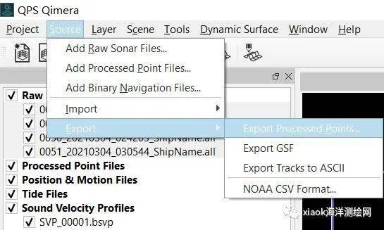

(4)导出处理后的测线离散数据,建议一条测线导出一个离散文件,也可以导出成一个文件,在Fledermas里生成geotiff。
