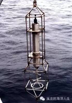

一、UCM-60L超声测流仪
⒈ 用途及特点
UCM-60L是一种声学矢量平均海流计,它通过测量超声波在水体中往返传播的时间差来测量流速。声速与海水介质的温度有关,因此要进行温度误差修正。除了声学换能器以外,仪器中还装有温度、电导率、压力、倾斜、方位等传感器。温度和倾斜传感器主要用于测量结果的误差修正,方位传感器用于确定流向。该仪器可分为直读式和自记式两种工作方式,通过软件控制,用户可通过定义一些参数和编程来操纵仪器,如更换采样速率、采样时间、数据平均时间、启动时间等。主要测量流速、流向、声速、温度、电导率、深度(压力)、倾斜等环境和状态参数,并给出海水计算盐度和密度等环境参数。
测流仪由主机(即水下测量探头)、通讯电缆、终端三部分组成。主机结构紧凑,所有的传感器、数据记录设备、微处理器、供电电池等均集中在直径100mm,长650mm的不锈钢耐压圆筒内,测量要素的探测、信号处理均在主机内完成。整机无转动部件,机械磨损小。直读方式的配置提供了与外部终端的双向通讯口,数据实时输出;自记方式的配置中,信号处理后的数据被存在FLASH-RAM中,不打开主机就可进行数据的回放。

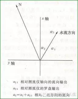

UCM-60L测流仪流向探测,是用三维磁通门罗盘测量仪器轴向与正北N方向的磁偏差,确定流速的真方向(见下图所示)。而水流方向与测流仪轴向之间的夹角,则通过呈十字型布置的四组超声波换能器测得的流速分量经矢量合成计算而得到。

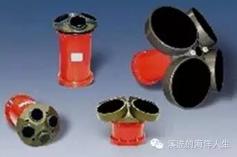

本系统由五波束换能器阵、主电子箱、航向转换器、GPS接收机、计算机处理系统和电缆等几部分组成。

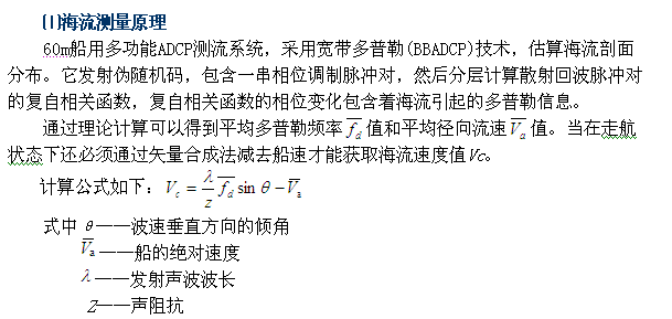

⒊ 系统工作原理

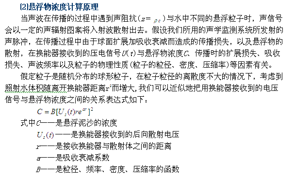

通过试验室标定和现场测量一定浓度下的声后向散射电压,推算出B的分布规律代入上式从而最终达到对悬浮物浓度测量的目的。

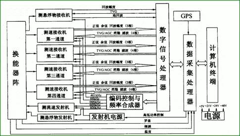

测流与测悬浮物的电子系统工作流程由计算机统一控制,下图是系统工作原理方框图。系统工作过程为:用户进入ADCP数据处理终端机、显示主菜单和相应的子菜单,用户按菜单内容输入采样间隔、采样层厚、采样层数、发射脉宽(编码形式)、发射周期、高低功率等系统初始化参数。工控机将用户输入的信息传输给8031单片机。单片机设有程序暂存器和时钟,人工设置的各项参数存入该程序暂存器中并通过总线给DSP所需的工作参数。DSP每次启动之前读出这些参数并存入自己的内存中。8031单片机不仅按照系统工作时序启动、关闭整个系统和DSP,同时还按照测流、测地的发射预定时序每次触发DSP转入相应的工作状态。信号处理器按8031单片机送来的系统工作参数指令编码电路提供相应的发射信号、控制发射机功率、发射脉冲和发射周期,提供接收机消隐脉冲、控制自动增益(AGC)和时变增益(TVG)的切换及对地信号判别等。
发射机在DSP的控制下分别向海水中发射脉冲调制波。在声波途径的区域内随流而动的散射体依次将很小一部分能量散射回原换能器,接收机将换能器接收到的回波信号经前置放大器放大后送人时间增益控制电路(TVG)由它补尝由于传播和吸收造成的信号衰减,补尝程度由计算机自动控制。补尝后的测速信号(指宽带)分别送入变频器进行混频,再经正交变换、A/D变换后送人高速信号处理器分别计算各波束、各层的多普勒频移,预处理结果送入终端微机。
终端微机根据预处理结果并结合传感器的测量数据(方位、倾斜、GPS),完成海流的合成、分层、补偿、坐标转换以及数据的实时显示和存盘。根据第五波束的回波强度及相应的增益数据计算泥沙浓度剖面。将多普勒频偏数据、泥沙浓度剖面、以及各传感器数据和系统工作状态数据记录到存储器中。提供系统架构文件、任务时间表文件及装载。记录数据的卸载。
为了获得绝对海流,系统中备有航向信号接口,由船上的电罗经(若船上无电罗经,可用换能器阵中的罗盘)提供航向信号。同时为了消除船体姿态影响和对声速进行修正,在换能器阵中安装了倾斜传感器和温度探头,实时检测海水温度,并提供船舶摇摆信号。此外本系统还配有GPS接口,以便在测不到地速度时使用。

因系统主要用于近海和江河湖泊,为适用吨位大小不一和功能各异的船只,产品样机设计成干湿端分离式。换能器阵体积小,安装方便,且下表面为球面,具有一定的导流功能,适用于走航时进行测流。另外换能器阵体内备有电子罗盘,解决了江河及近海吨位小且无电罗经的船只使用ADCP测流时的流向问题。
