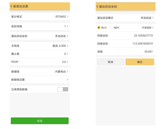

手簿连接基准站,进入基准站设置界面,设置好基准站启动坐标并启动基准站,如图1。
图1

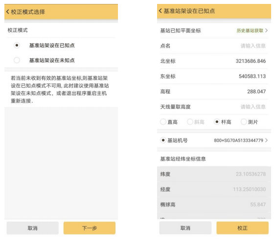

手簿连接移动站(在收到基准站信号情况下),进入校正向导界面,选择“基准站架设在已知点”,获取基准站相关信息并设置相关参数,点击“校正”,完成基准站架设在已知点模式校正。如图2所示。
图2

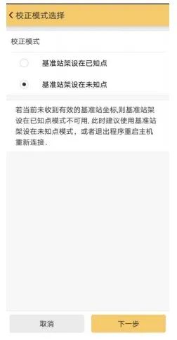

工程之星主菜单选择“输入校正向导”,校正模式选择“基准站架设在未知点”,再点击“下一步”,如图3所示。
1 e; [9 ?( \7 y
图3

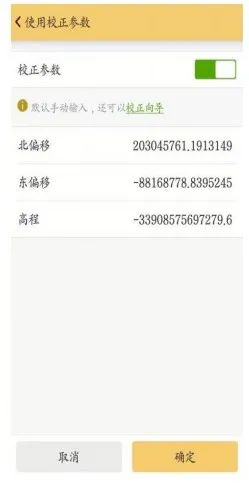

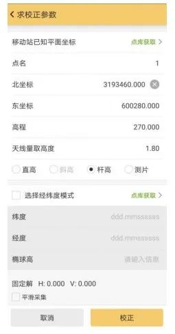

然后将移动站对中立于已知点 A 上,输入 A 点的坐标、天线高和天线高的量取方式后“校正”,系统会提示是否校正,“确定”即可,如图4、5所示。这样,我们就校正完毕,可以进行后续的施工作业了。
# R* s- O" e" }$ G
图4
. J) C7 f8 q5 t4 t
图5

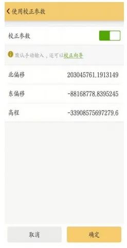

通常情况下, 非地方坐标系或非自定义坐标系的平面校正参数在几百米之内。在“配置”,“当前坐标系统设置”,“校正参数”里面查看校正参数,如图6所示。
图6
