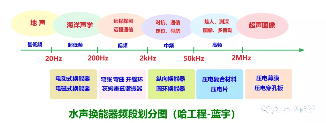

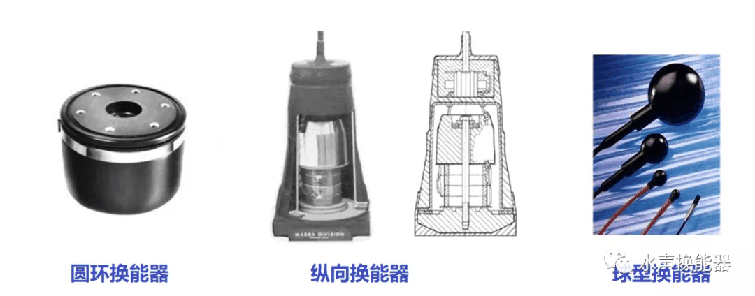

这种频段划分以数字2为界,在区分应用时更为方便。其中,2kHz~50kHz为中频是水声工程的主要应用集中在这个频段中常规探测、水声对抗(鱼雷、水雷)、水声通信和导航定位等等都在这个频段。在中频,主要应用纵向换能器、圆环换能器以及球形换能器。

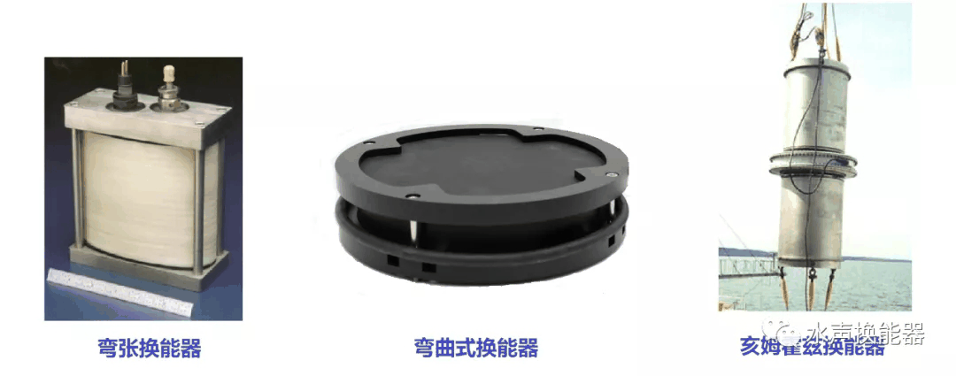

200Hz~2kHz是低频,在这个频段内,传播损失小,声波可以传播得很远,潜艇的目标强度也足够大,消声瓦通常也失去作用,主要用于远程探测和通信,远程探测作用距离可达上百公里,远程通信可达几千公里。在低频使用的换能器通常是弯张换能器、弯曲式换能器和亥姆霍兹谐振器。

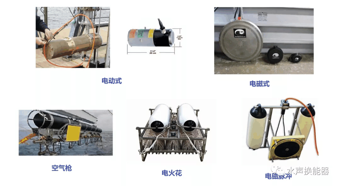

20Hz~200Hz是超低频主要用于海洋声学,包括海洋声层析、大洋测温等等。当然,对于潜艇的被动探测也会用于此处。在超低频段,使用的换能器主要是电动式换能器、电磁式换能器、动磁式换能器或者是爆炸声源。海洋地质勘探也会用空气枪、等离子体声源或电磁脉冲声源。

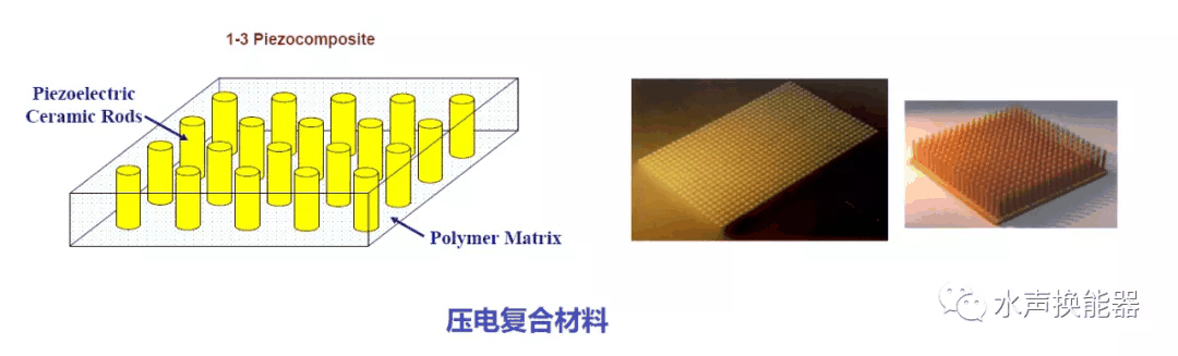

低于20Hz是甚低频属于地震的范畴,海啸、火山喷发、核爆炸等等,都在这个频段。50kHz~2MHz称为高频,实际上1MHz以上在水下的传输距离非常近,用处不大。高频主要是蛙人探测、测深仪、探雷避碰声纳、图像声纳、多普勒测速等等。主要使用压电片和压电复合材料换能器。
