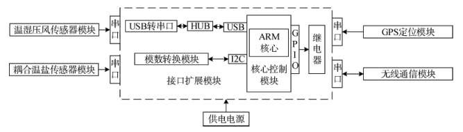

基于Linux的气象水文浮标采集系统的硬件结构可以划分为核心控制模块、接口扩展模块及传感器模块,工作功率不超过3W,休眠时功率几乎为0。如图1所示。
核心控制模块的接口包括1个USB接口、1个I2C接口和20个GPIO口;接口扩展模块将核心控制模块的1个USB接口扩展成4个数字串口,分别用来连接温湿压风传感器、耦合温盐传感器、GPS定位模块和无线通信模块,将1个I2C接口扩展成4路模拟信号输入,用来监测电池电压、进水报警和开舱报警;GPIO口控制继电器,为温湿压风传感器、耦合温盐传感器、GPS定位模块和无线通信模块通电或者断电。

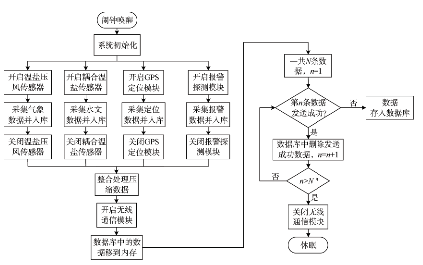

采集端软件采用Qt作为软件开发平台,与数据库结合自动备份,多线程运行满足各传感器同时采集数据,设计流程图如图2所示。
采集系统软件流程图
采集端由实时时钟唤醒进入工作状态,首先进行Linux系统的初始化,通过GPIO口控制继电器,为温湿压风传感器模块、GPS定位模块、水下的耦合温盐传感器模块和无线通信模块分别上电,同时通过温湿压风传感器模块采集温度、湿度、气压和风速、风向等气象数据并将采集数据插入对应数据库,通过耦合温盐传感器采集不同深度的水温、盐度等水文数据并将采集数据插入对应数据库,通过GPS定位模块采集定位数据并将采集数据插入对应数据库,按照要求采集完数据后,通过GPIO口控制继电器,分别关闭对应的温湿压风传感器模块、GPS定位模块和水下的耦合温盐传感器模块,将采集的报警数据插入对应数据库。当需要采集的数据全部入库后,按照要求整合处理采集的所有的数据并压缩,制作成本次采集需要回传的数据,同时将数据库中需要补发的数据移动到内存中,加上本次需要回传的数据,一共N条数据需要发送,对每一条数据尝试发送,发送成功的数据从内存中删除,没有发送成功的数据再存入补发数据库中,当所有需要补发的数据全部尝试发送一次之后,关闭无线通信模块,本次的采集端的工作结束,进入休眠状态。

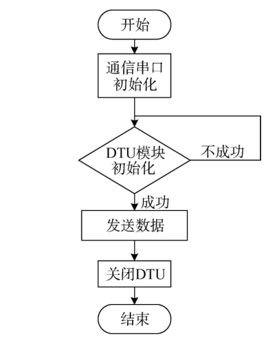

近海浮标采用GPRS或者CDMA作为通信方式,通信流程如图3所示。发送数据时,每条数据发送后等待最多3s,接收到岸站接收系统回复后即为本条数据发送成功,如果没有收到回复,将该条数据插入数据库,并继续发送下一条数据。

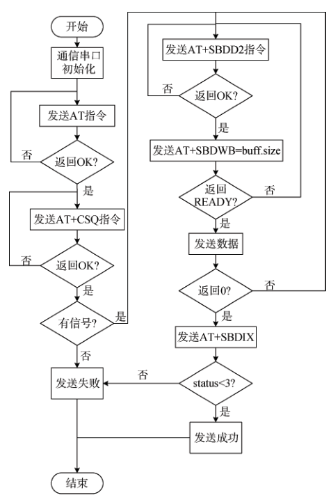

远海浮标采用铱星通讯作为通信方式,通信流程如图4所示。首先发送AT指令,如果铱星模块返回OK,再发送AT+CSQ指令来获得当前通讯的信号质量,如果发送这两条指令没有返回OK,重新发送该指令,如果没有信号,则发送失败后结束发送,这两条命令在铱星模块初始化时发送,以后发送每条数据不必再次发送这两条命令;当有信号时,发送AT+SBDD2指令来清空发送缓存,当返回OK后,发送AT+SBDWB=buff.size指令来指定发送数据的大小,其中buff.size是需要发送的数据大小,如果返回READY,发送需要发送的数据,将发送数据写入铱星模块的发送缓冲区,以上指令发送后如果返回不正确或者没有返回,都需要重新发送AT+SBDD2指令,将发送数据写入铱星模块的发送缓冲区后,铱星模块如果返回0,发送AT+SBDIX指令,如果返回的status<3,则表示发送成功,如果没有返回或者status<3错误,则发送失败。

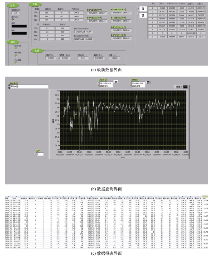

岸站接收系统客户端程序界面
岸站接收系统的客户端程序功能模块组成图如图6所示。登录界面输入正确的用户名和密码后进入主界面,主界面由3个页组成,最新数据、数据查询和数据报表。在最新数据中会实时更新数据库中最新的数据并按照解析格式解析成气象参数、水文参数和报警信息,也可以在最新数据中根据时间查找某个时间之前的最新数据;数据查询是选择需要查询的参数后,选择起始时间和结束时间,可以得到该参数在这个时间段内的变化曲线;数据报表是选择起始时间和结束时间,会将该时间段内的数据解析完成后导出到Excel中,以便进行进一步的科学研究。岸站接收系统的客户端程序的界面如图7所示。

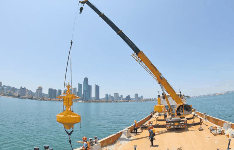

基于Linux的气象水文浮标如图8和表1所示,近海在威海和烟台各布放一套,远海在西太平洋赤道附近布放2套。威海近海浮标已经布放半年,维护过1次,烟台近海浮标和远海浮标布放3个多月,目前从岸站接收系统中查询数据回传正常,数据采集和浮标状态正常。近海浮标采用CDMA通信,远海浮标采用铱星通信。
