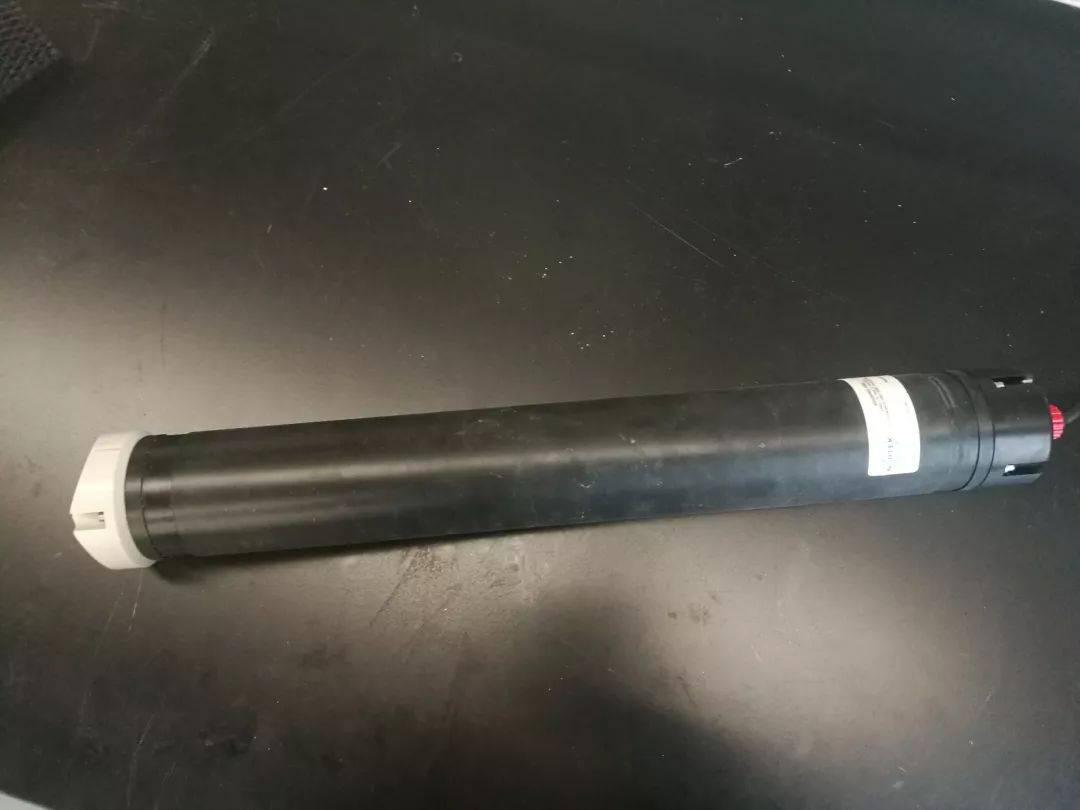

HR Profiler 是一款高分辨率剖面流速仪,可以按厘米分层和每秒8Hz的采样频率(脉冲模测量模式)。它尤其适合离水底1-2米内的近边界层研究和湖泊河口的低动力环境研究。该设备可提供流速的细分剖面,与其它仪器相比,其性能卓越

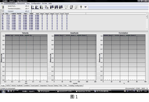

◆ 打开HR操作软件,其界面如图1所示,点击Communication → Connect,若出现如图2所示的对话框,则说明仪器连接成功;

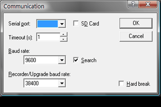

◆再点击Communication → Serial Port…,出现如图3所示界面,确认“Serial Port:”内显示的COM口是否正确。

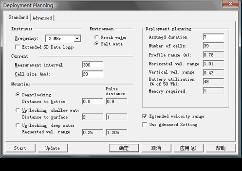

◆ 点击Deployment → Planning → Using Existing,弹出Deployment Planning对话框;
◆ 在Standard选项卡(如图4)中对以下几项进行设置:
Frequency
使用默认的2MHz
Environment
根据研究水域情况选择
Measurement interval (s)
设置采样间隔
Cell size (mm)
设置每一水层的厚度
Assumed duration (days)
设置测量天数
Mounting
根据仪器实际安装情况选择,一般我们使探头朝下,故选择Down-looking
Distance to bottom (m)
探头安装时距离滩面的高度
Extended Velocity range
在观察近底流速时最好勾选上
注:其余设置皆为软件自动计算获得的结果。

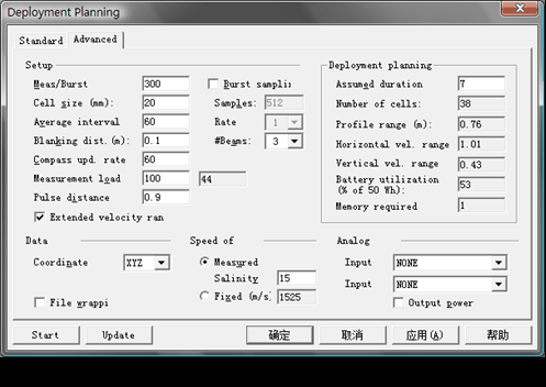

◆ 完成以上设置后勾选Use Advanced Settings,且进入Advanced选项卡(如图5所示),在这些选项中,对以下标有*的几项进行设置:
Meas/Burst interval (s)
Standard选项卡中设置的采样间隔,无需改动
Cell size (mm)
*Average interval (s)
设置在每个采样间隔中,仪器工作的时间
*Blanking dist. (m)
设置盲区,一般不能低于0.1m
*Compass upd. rate (s)
设置收集罗经数据的间隔,不低于Average interval,一般无需改动
Measurement load (%)
自动计算出的仪器工作时间百分比,无需改动
Pulse distance (m)
自动计算出的测量脉冲长度
*Coordinate system
选择XYZ三维空间坐标系统
*Salinity (ppt)
根据实际情况,设置测量水域的盐度
Advanced选项卡右侧的Deployment Planning中,除Assumed duration (days)为设置的测量天数以外,其余皆为软件自动计算获得的结果。在这些参数中,我们需注意Battery utilization (% of 50 Wh)。新电池满额电量为50瓦时,显示的值表明在当前设置下,完成测量所需要的电量。由于目前无法获得电池的剩余电量,因此在电池电量不明的情况下,为保万无一失,应更换新电池(更换过程见04/仪器维护与电池更换);

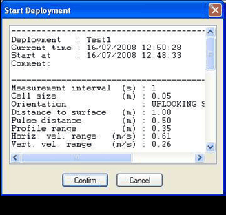

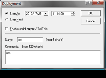

◆ 点击Deployment → Start Recorder Deployment…,出现如图6所示的对话框,对开始时间可设置为未来某一时间(或者可以选择“Start Now!”立刻开始测量)、文件名、备注等内容设置完毕后,选择“OK”;
◆ 在弹出如图7所示的对话框中,选择“Yes”,保存设置文件,以便以后可再次使用;
◆ 在后续弹出的对话框中,都选择“Yes”、“OK”或“确定”,直到出现如图8所示的对话框,在检查完所有设置没有问题之后,按下“Confirm”按钮,完成所有设置。

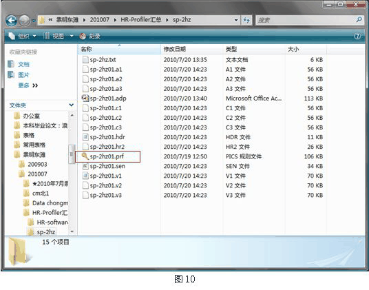

◆ 仪器上岸后,重复02-01的前两个步骤,将仪器与计算机相连接,点击Deployment → Stop Recorder Deployment,仪器停止工作;

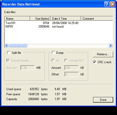

◆ 点击Deployment → Recorder Data Retrieval,在弹出的对话框(如图9)中,选择要导出的文件,按“Retrieve”,导出的文件为.prf文件(如图10所示)。

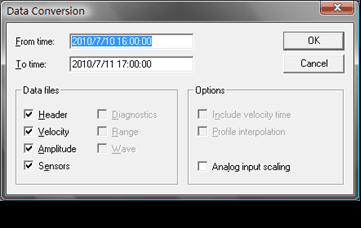

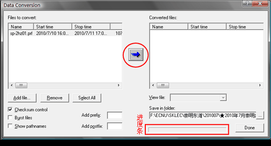

这一操作可将不可读的二进制文件(.prf文件)转化为可读的ASCII格式的文件,操作过程如下:
◆ 点击Deployment → Data Conversion…,在弹出的如图11所示的对话框中,按Add file…选择需要转换的文件,再按红色圆圈标志出来的按钮,确认弹出的如图12的对话框中的信息后,按“OK”;
◆ 待图11中的进度条满后,按“Done”完成转换。

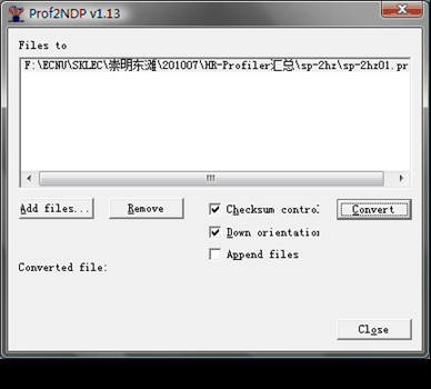

◆ 安装格式转换软件Prof2NDP v1.13和数据浏览软件ExploreP v1.13;
◆ 打开Prof2NDP,界面如图13所示,点击“Add files…”按钮,选择要转换的文件(.prf文件)后按下“Convert”按钮,生成的文件为.adp文件(如图10所示);

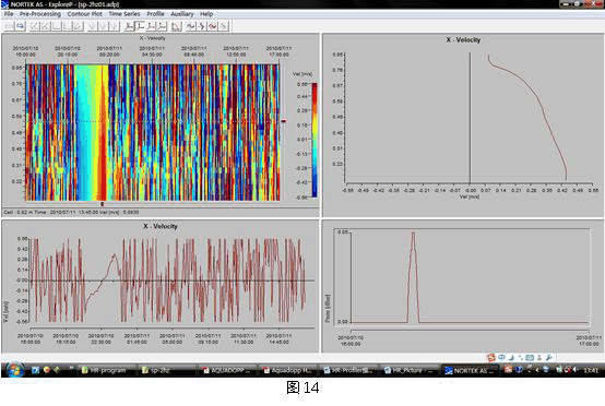

打开ExploreP,点击File → Open file…,选择需要浏览的文件(.adp文件),即可通过图像直观掌握数据情况(如图14所示)。

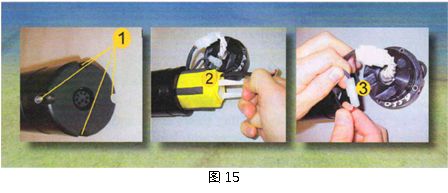

01 电池更换
_
如图15所示:
◆ 用仪器箱内工具盒中的专用螺丝刀拧开仪器尾部的4个螺丝;
◆ 断开电源接口,小心取出旧电池(图中②所在位置)和干燥剂;
◆ 将新电池和干燥剂塞回电池座槽,接好电源接口(图中③左侧的白色块即为两片接口),盖上机盖,将4个螺丝拧回原处。
