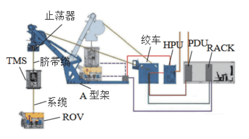

ROV系统包括水上、水下2个部分:水上部分由控制单元和布放回收系统(LARS)组成;水下部分由中继器(TMS)和ROV本体组成,作业型ROV系统组成如图1所示。
图1  ROV系统组成

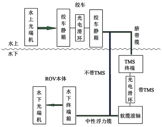

由于无线技术的限制,通信一般通过脐带缆进行,使用脐带缆供电/通讯可以不受电量和数据处理能力的限制。ROV光纤通信示意图如图2所示。
图2  ROV光纤通信示意图

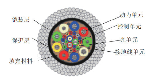

脐带缆用于ROV的电力传送和信息通信,通常由数根电缆、光纤、聚合物保护套、填充物在成缆机上螺旋成形。根据作业海深和工况的不同,有时需对脐带缆进行铠装,以提高其抗拉强度,防止其在恶劣工况下被拉断。同时,脐带缆绞车需具备升沉补偿功能,以保证脐带缆处于恒张力状态。脐带缆参数和结构示意图如表3和图4所示。
表3 4500mROV脐带缆(Nexans)参数
名称
参数
空气中的质量/(kg/km)
3400
海水中的质量 /(kg/km)
2600
比重
4.4
破断力/kN
450
工作负载/kN
150
推荐弯曲半径/cm
69
额定电压/V
3300
电源单向
4mm2铜
图4  脐带缆结构示意图

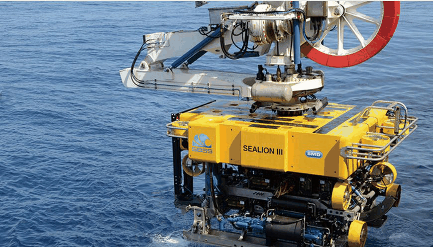

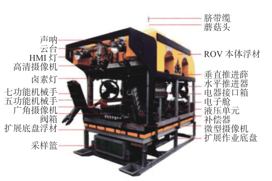

⒋ROV本体
ROV本体包括框架、浮力材料、控制系统、动力与推进系统、导航定位系统、通信系统、摄像及照明系统、载荷系统等。“海马”号的基本构成如图5所示。
图5  “海马”号的基本构成
