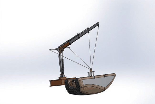

吊放式收放型式在有人小艇收放方面已经得到了多年应用,通过适应性改进,用于无人艇的释放回收操作。根据小艇吊点数量,分为单吊点和双吊点2种形式。前者的适用范围为8.5m以下小艇,操作较为简单且快速,但其对艇体姿态稳定性不易控制,为有效改善这一情况,通常需增加波浪补偿、防摇摆装置以及艇艏艉防旋转缆;后者在控制方面较为复杂,防旋转及艏艉翘动性能较好,吊放时需注意双点间的高度差情况,建议增加防摆机构。双点吊型式通常用于长度超出8.5m的小艇。如上图(来自网络,编者加)。

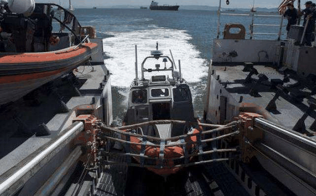

滑道式收放技术常见的有:船坞、固定、铰接、伸缩、纵向倾斜冲排、转运滑道式等。法国的ECAGROUP公司是以专业的各类机器人技术、自动系统开发技术和仿真技术而闻名,其研发的无人艇带无人航行器进行自动收放,该技术处于国际领先地位,具有适用高海况,自动化程度高和适配性好等优势。同时该国研制的OPV90近海巡逻舰,所采用的则为艉部双滑道式系统。如下图,纵向倾斜冲排式滑道(来自《广东造船》,编者加)。
目前,国内的执法船、外贸船上,艉部滑道收放技术的应用较为广泛,有单滑道和双滑道之分,且在部分院所中,也具有比较成熟的艉滑道式载人小艇收放技术,及单、双滑道系统设计能力。为更好应对无人水面艇发展趋势,可继续深入研究,开发出更为先进的艉部滑道收放技术。如下图,运转式滑道收放系统(来自《广东造船》,编者加)。
