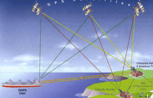

⑶广域增强GNSS差分定位技术:利用用户接收机接收沿岸台站的差分改正信息,通过伪距差分确定用户的位置,定位精度为1~3m,适合于海面船舶导航以及测量精度要求不高情况下的海面定位,是目前普遍采用的导航定位方法。

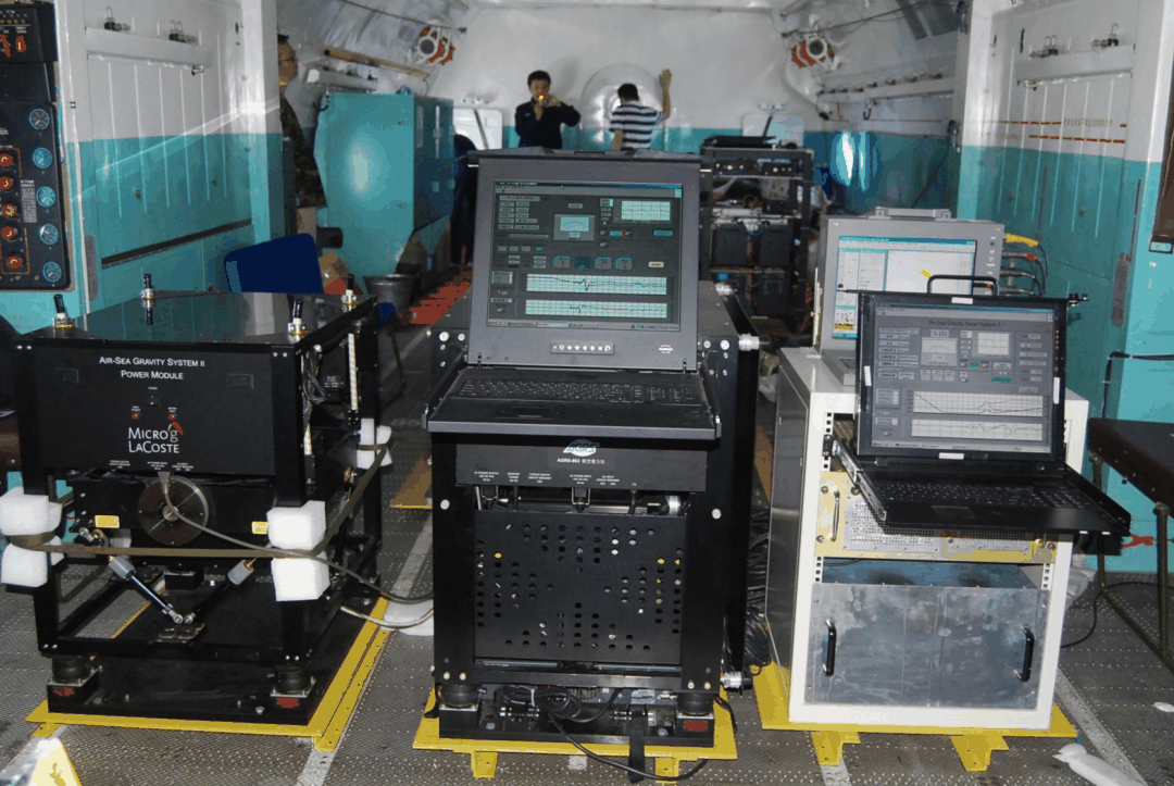

重力测量
海洋重力测量可以分为固定点投放、船载、机载等几种方式。
固定点投放方式将仪器沉入海底,利用遥控装置在海面上进行测量。该方法与陆地重力测量相似,仪器平台牢固,不受海上各种特殊因素影响,但要求解决遥控、遥测以及自动安平等技术问题,观测工作费时麻烦且只能在浅海地区工作。
船载或机载方式将仪器安置在潜水艇、海面船上或飞机上进行测量。该方法观测方便,但由于安置仪器平台的运动导致重力观测值受到各种扰动影响,包括径向加速度和航向加速度影响、周期性水平加速度和垂直加速度影响、旋转影响和厄特沃什效应,须附加其他设备以消除上述影响。

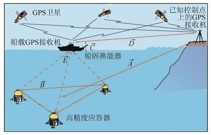

绝对基准传递:利用安装在测量船上的换能器,以半径为水深的圆周走航,并在走航过程中连续测量船载换能器到水下控制点上应答器的空间距离;结合不同时刻GNSS确定的测量船位置,便可确定水下控制点的绝对坐标。上述即为圆校准绝对定位方法。由于水面船只围绕水下控制点实施距离测量,所有空间观测距离具有很好的对称性,因此交会所得到的控制点具有较高的精度。
海底基线测量:借助布设在水下控制网点上的应答器,通过相互测距,获得应答器或水下控制网点间的空间距离;借助各控制点上的压力传感器提供的水深,求取控制点间的高差,完成控制网点间基线测量。
数据处理:首先进行圆校准绝对定位数据处理,采用中值滤波等方法对圆校准数据进行质量控制,剔除不合格的观测值,对每一个观测时延,进行声线跟踪,获得准确的观测距离,然后进行坐标归算,得到换能器的地理坐标,最后利用获得的换能器的地理坐标,利用距离交会定位原理,平差求得控制点的绝对坐标;对控制网相互测距获得的基线,采用自由网平差的方法进行粗差探测,剔除不合格基线,然后利用声速剖面数据,将控制点间基线观测时延转化为观测距离,最后借助获得的部分水下控制点的绝对坐标,结合水下控制网点间基线长度观测值,进行联合网平差获得水下所有控制网点的绝对坐标。

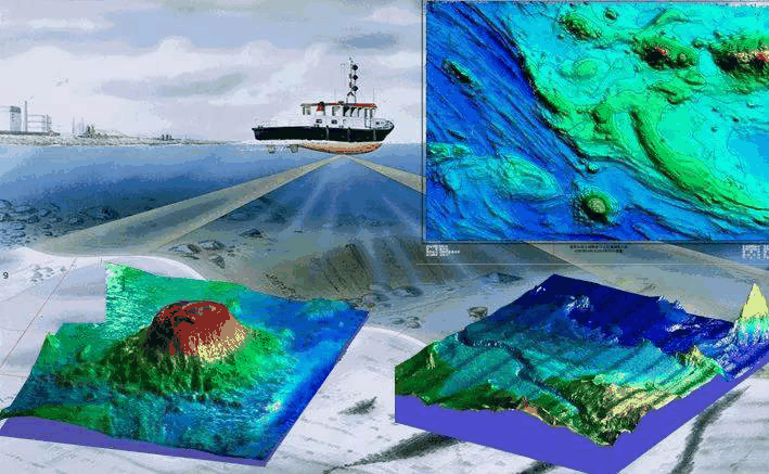

多波束测深系统由多波束声学系统(换能器)、多波束数据采集系统、数据处理系统和外围辅助传感器(定位传感器、姿态传感器、罗经、声剖)组成。测量时,搭载相应设备的测量船在测区内走航,以一定波束模式向与航向垂直的平面内发射多个波束,获得一定宽度的全覆盖水深条带。
其数据处理包括:①姿态改正。考虑换能器的动吃水、横摇和纵摇对深度的影响,进行相应姿态改正。②船体坐标系下波束投射点位置的计算。根据波束到达角(即波束入射角)、往返程时间和声速剖面,计算波束投射点在船体坐标系下的平面位置和水深。③波束投射点地理坐标的计算。根据航向、船位和姿态参数计算船体坐标系和地理坐标系之间的转换关系,并将船体坐标系下的波束投射点坐标转化为地理坐标。④波束投射点高程的计算。根据船体坐标系原点与某一已知高程基准面之间的关系,将船体坐标系下的水深转化为高程。其特点是测量范围大、速度快、精度和效率高、记录数字化和实时自动绘图。

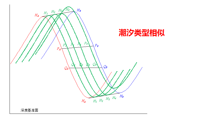

对潮位数据处理,剔除异常潮位观测,消除零点沉降影响,为潮位观测数据引入绝对基准,绘制潮位变化时序曲线。

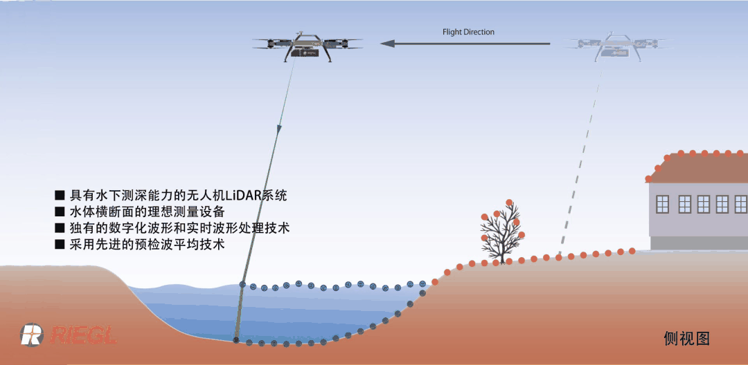

机载激光测深系统测量:机载激光测深系统发射大功率、窄脉冲的蓝绿激光,一部分激光到达海面后反射回激光接收器,另一部分激光束穿透水体到达海底,经海底反射后被激光接收器接受。根据海面与海底反射激光到达接收器的时间差,即可计算出海水的深度。部分机载激光测深系统采用近红外激光测量海面以提高海面测量精度。因此,结合POS系统提供的位置姿态信息,机载激光系统可一体化获取潮间带水下及水上的点云。经过点云滤波后即可获得地形点云。

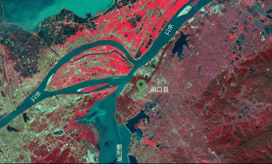

岸线遥感判读及测量
遥感影像判绘利用卫星拍摄获得的可见光和近红外波段影像、TM影像以及SAR影像,直接将瞬时水边线作为海岸线,通过辐射校正和几何纠正、图像整饰、投影变换、镶嵌等一系列操作进行预处理后,根据水体与海岸的明暗色相差异区分海岸线。方法分为目视解译和自动解译两种,前者是人工凭借经验经手工透图作业,方法简单、耗时久;后者利用计算机根据各种边缘检测算法如小波变换、数学形态学或水平集方法自动提取海岸线,方法迅速,适应能力差。在影像上检测到岸线后,可从影像中提取出岸线的平面位置。

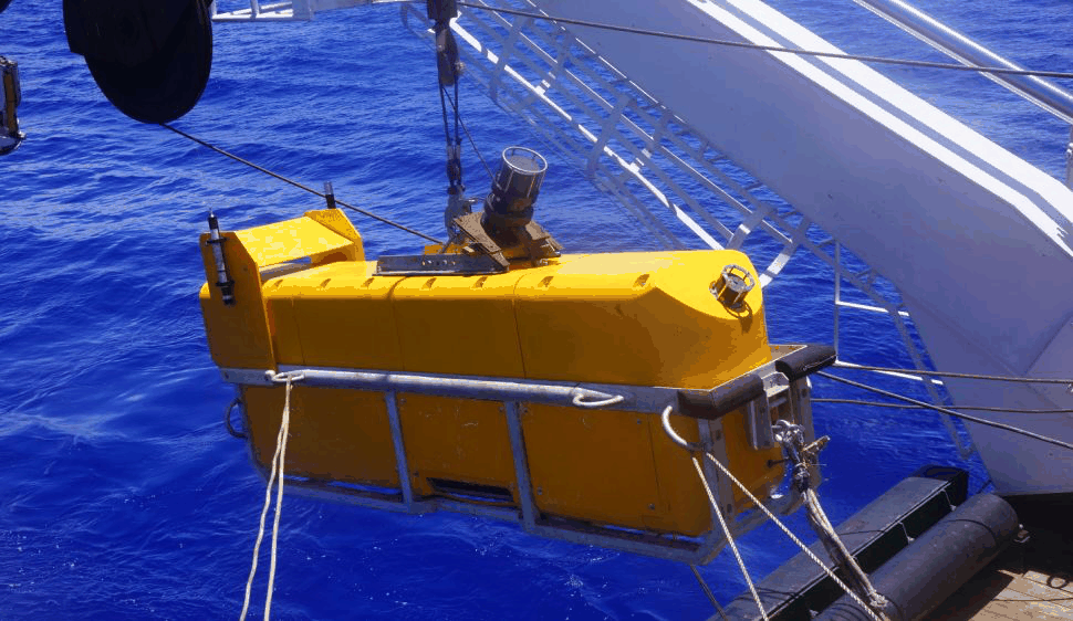

浅地层剖面数据可通过低频测深仪、浅地层剖面仪、单道地震测量系统等手段获取。低频测深仪一般是固定安装与船底或者舷挂于船侧进行测量;浅地层剖面仪一般可采用舷挂于船侧的方式或者拖曳的形式进行测量;单道地震常采用拖曳的形式进行测量。
低频测深仪:低频测深仪的工作频率在20KHZ左右,能够获取水底以下浅表层物质的结构形态和空间展布形式。系统主要由换能器和测控装置两部分组成,换能器用于声波发射和接收;测控装置控制仪器发射、接收和对接收数据进行分析处理。
浅地层剖面仪:工作频率在几千赫兹到几十千赫兹间,能够获取水底以下浅部地层的结构形态和空间结构。测量系统主要由发射系统和接收系统两部分组成,按其应用空间可分为:水下单元(换能器阵列或接收缆)、甲板控制单元(发射接收信号控制、DSP模块、主机CPU)和系统采集单元(ADSL调制解调器、采集显示系统)三部分。

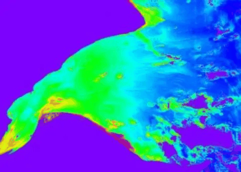

卫星海表温度测量
主要利用海面热红外辐射,自然界中的一切物体,只要它的温度高于绝对温度就存在分子和原子无规则的运动,其表面就不断地辐射红外线。根据普朗克辐射定律,利用红外辐射计对物体的红外辐射进行绝对测量,红外辐射计由机械扫描系统、红外探测器及其制冷系统、电子系统和记录系统组成。由原始数据反演海表温度,通过读带、辐射量定标、几何校正、云检测、海表温度反演等步骤得到海表皮温和海表体温。

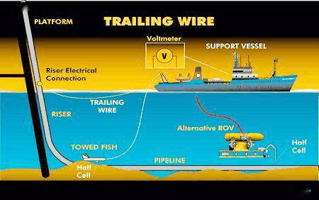

海底管道测量作业在海底管道的规划阶段,需要有海底地形图用于选线。选定线路后,需有更精确的图用于定线,一般是在线路方向上进行断面测量和地质调查。
