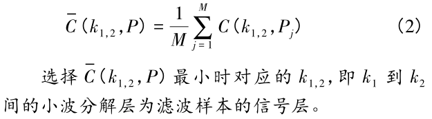

⑶把样本一进行K层小波分解,选择k1(k1=1,2,…,K+1)和k2(k2=k1,k1+1,…,K+1)间的小波分解层作为滤波值f',其中,第1到第K层表示小波分解后的细节分量,第K+1层表示小波分解后的近似分量,使用下式计算证认样本对滤波值的方差:
式中,Pj为对样本二的某次随机取样;k1,2为所选小波分解层k1到k2层,j=1,2,…,M;(t2,ix2,i)为选
取的证认样本,i=1,2,…,N1;f'(t2,i)为对滤波值f'在t2,i时刻进行三次样条插值得到。
⑷计算M个证认样本方差的平均值:

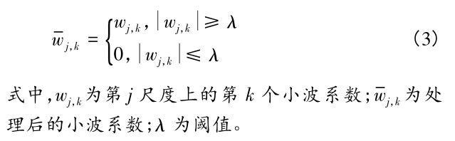

小波阈值函数的选择对去噪效果具有很大影响,传统的阈值函数为Donoho和Johnstone等提出的硬阈值和软阈值函数。硬阈值函数为:

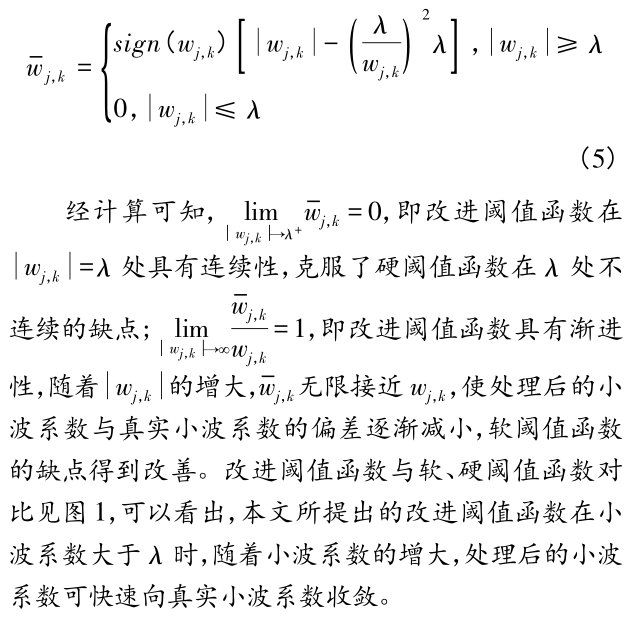

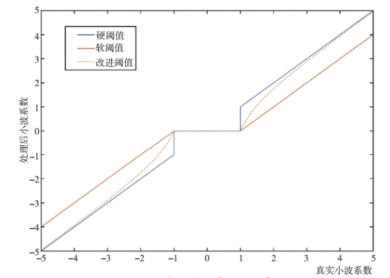

硬阈值函数在λ处不连续,重构信号会出现附加震荡;软阈值函数使处理后的小波系数与真实小波系数存在恒定偏差,会使信号压缩,造成重构信号细节信息缺失。针对软、硬阈值函数存在的缺点,众多学者提出了各种改进阈值函数,有的取软、硬阈值函数的折中,一定程度上改善了软阈值函数存在恒定偏差的影响,但在λ处依旧不连续;有的改进阈值函数虽然具有连续性,但其对小于λ的小波系数不直接置零,保留接近阈值的一部分小波系数,可能会导致去噪不彻底,并且阈值函数形式比较复杂。本文在软阈值函数的基础上设计了如下改进阈值函数:
图1 阈值函数对比示意图

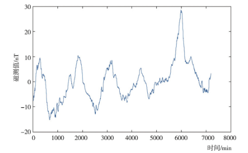

实验数据为某海区海洋磁力数据处理过程中地磁日变改正使用的推算地磁日变数据,数据时长取5天,采样频率为1min/次,见图2。由于该数据为模型推算数据,将该数据作为不含噪声的原始数据,分别添加均值为0,噪声水平为0.5、1、1.5、2nT的高斯噪声,然后使用本文方法进行去噪分析。
图2  原始数据示意图

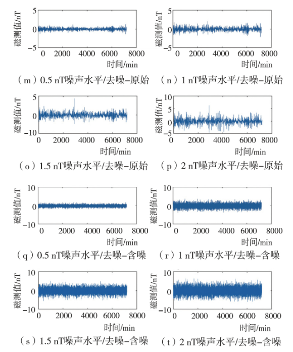

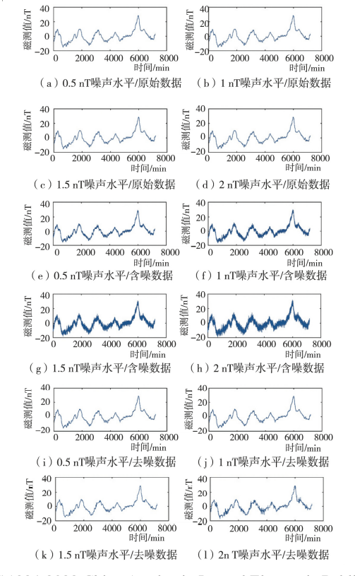

本文选择sym8作为小波母函数,对不同噪声水平下的含噪数据进行8层小波分解,然后进行交叉证认识别信号层与噪声层,证认样本个数M取20,采用“固定阈值”和改进阈值处理函数对小波系数进行阈值处理,重构得到去噪后数据。不同噪声水平下的去噪结果见图3。
图3  不同噪声水平下本文方法去噪结果示意图
从图3可以看出,随着噪声水平的增加,去噪数据与含噪数据的差值序列的幅值也逐渐增加,表明本文方法对不同噪声水平下的海洋磁力数据均可进行大部分噪声去除。当噪声水平为0.5nT、1nT和1.5nT时,本文方法的去噪效果较好,去噪数据与原始数据曲线基本一致,去噪数据与原始数据差值序列的幅值较小,表明在该噪声水平下,本文方法可较好的对磁力数据进行噪声去除;当噪声水平为2nT时,可以看出去噪后数据在部分区间仍然有噪声残留,去噪数据与原始数据的差值序列在对应位置的幅值也较大,表明在该噪声水平下,本文方法去噪不彻底,去噪效果相对较差。

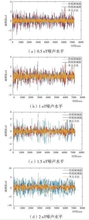

为分析本文方法去噪能力的改善情况,使用传统硬阈值和软阈值小波阈值去噪方法对含噪数据进行处理,相关参数选择与本文法方法参数相同,3种方法去噪数据与原始数据的差值序列对比见图4。
图4  不同噪声水平下3种方法去噪数据与原始数据差值序列对比示意图
可以看出,当噪声水平为0.5nT时,本文方法残留噪声较少,去噪效果最好,传统软阈值小波去噪后的数据与原始数据差值较大,去噪效果较差;当噪声水平为1nT时,3种方法的差值序列幅值相近,去噪效果相当;当噪声水平为1.5nT时,采用传统硬阈值小波去噪处理后的数据存在部分残余噪声,其余两种方法去噪效果较好;当噪声水平为2nT时,本文方法与传统硬阈值小波阈值去噪方法处理后数据均存在残余噪声,但传统硬阈值小波去噪方法存在残余噪声较多,本文方法的残余噪声相对较少,残余噪声幅值相对较小。

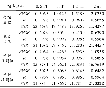

采用均方根误差RMSE、与原始数据的相关系数R和信噪比SNR作为评价指标,对3种去噪方法的去噪效果进行定量分析,计算结果见表1。
表1 3种去噪方法去噪效果评价
由表1可见,当噪声水平为0.5nT时,本文方法的RMSE值最小,SNR值最大,表明去除噪声最多,R值最大,表明有用信息损失最少,去噪效果最好;传统软阈值小波阈值去噪方法的各项指标相比于含噪数据反而有所变差,判断是该方法在去噪的同时,对原始数据中的有用细节信息进行滤除所致。当噪声水平为1nT和1.5nT时,3种方法都在一定程度上滤除了噪声,数据质量显著提高,其中本文方法效果最好,传统硬阈值小波阈值去噪方法次之,传统软阈值小波阈值去噪方法相对最差。当噪声水平为2nT时,传统硬阈值小波阈值去噪方法各项评价指标最差,这是由于该方法处理2nT噪声水平下的数据存在较多残余噪声;本文方法处理的数据虽然也存在一定残余噪声,但3个指标依然优于传统软阈值小波阈值去噪方法,进一步表明本文方法处理后的数据损失的有用信息最少。

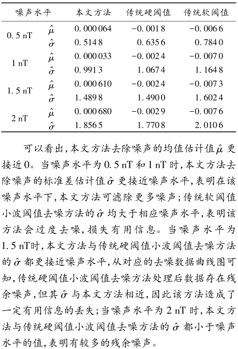

对不同噪声水平下各方法去除的噪声进行正态分布参数估计,在置信度为95%的情况下,计算的对均值和标准差的估计值见表2。
表2 不同噪声水平下各方法去除噪声的正态分布参数估计

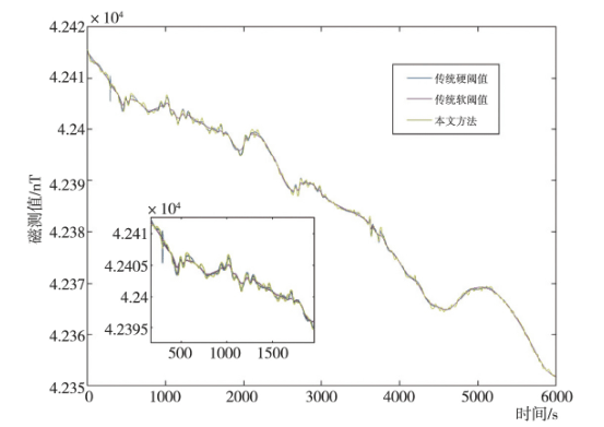

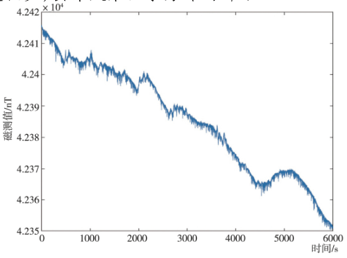

为了进一步验证本方法在海洋磁力实测数据处理中的应用效果,采用本文方法对船磁效应改正带来的噪声效果进行了评估。所选数据为某海域实测海洋磁力测线数据,在数据处理过程中由于船磁改正效果不佳,进行船磁改正处理后数据产生一定噪声,含噪数据见图5。分别使用传统软、硬阈值小波去噪方法和本文方法进行去噪处理,去噪结果对比见图6。
图5 含噪实测数据示意图
图6 实测船磁效应改正3种去噪方法处理结果对比示意图
可以看出,3种方法都去除了大部分噪声,改善了数据质量。从局部放大图可以发现,传统软、硬阈值小波去噪方法在去噪的同时,对数据产生了不同程度的压缩,造成有用信息损失,传统硬阈值小波去噪方法处理后还存在一个附加震荡;使用本文方法处理后的数据中较小的海洋磁力变化信息得以保存,有用信息损失较少,去噪效果优于另外两种方法。
