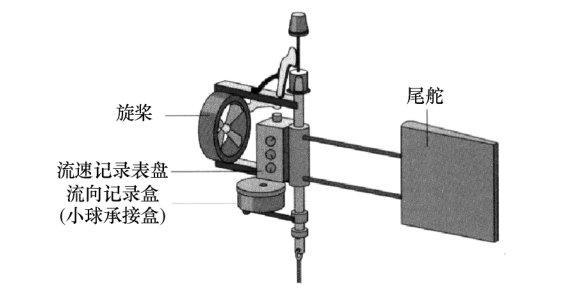

⒈厄克曼海流计
厄克曼海流计是由瑞典物理海洋学家Ekman于1905年设计并制造的自容式测流仪器,能够记录给定时间间隔内水流的平均流速和流向,由轭架、旋桨、离合器、计数器、记录表盘、承接盒和尾舵等部件构成(图1)。
图1  厄克曼海流计
厄克曼海流计在工作时,通过1个带屏蔽壳体的旋桨和记录表盘测量平均流速,并根据流入承接盒内小球的分布确定流向,其中旋桨的起动速度通常为0.03m/s。流速的最大测量误差为±0.05m/s,流向的测量误差为±(10°~15°)。
厄克曼海流计虽已逐渐退出历史舞台,但其基本原理仍被沿用至今。

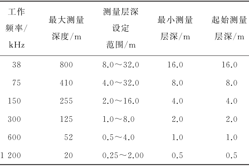

⒈声学多普勒流速剖面仪(ADCP)
ADCP(2008年后实施的国家和行业标准规范译为声学多普勒流速剖面仪)利用声学多普勒原理测量分层水介质散射信号的频移信息,并利用矢量合成法获取垂直剖面的海流流速和流向。ADCP由换能器阵、壳体、通信端口、数据电缆、采集计算机和软件组成,流速剖面的最大探测深度为800m,最大测量层数为128层,底跟踪的最大测量深度为1350m。流速测量范围:直读式和自容式为-4~4m/s,船用式为-9~9m/s。流速的测量误差为测量值×1%±(0.005~0.010)m/s,流向的最大测量误差为±5°。
ADCP有多种分类方式:按工作方式可分为自容式、直读式和船用式(走航式),按声信号发射、接收和处理方式可分为窄带、脉冲相干和宽带,按数据读取方式可分为直读式和自容式,按安装方式可分为坐底式、悬浮式、走航式、拖曳式和横向固定式,按工作频率可分为38kHz、75kHz、150kHz、300kHz、600kHz和1200kHz(表1)。
表1 不同频率的ADCP及其关键参数
注:起始测量层深也被称为测量“盲区”,从换能器表面开始计算(不含安装深度)。

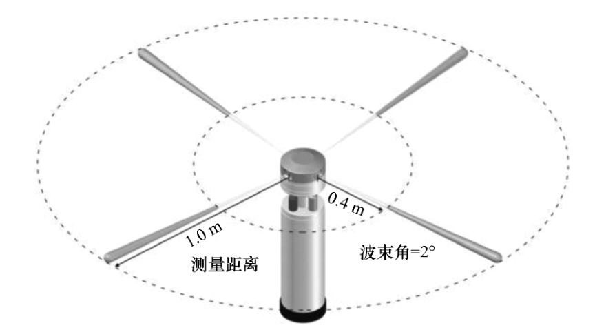

⒉声学多普勒海流单点测量仪
声学多普勒海流单点测量仪(又称多普勒式声学海流计、声学多普勒海流单点海流计或超声多普勒海流计)基于声学多普勒频移原理,换能器沿窄波束方向发射短波脉冲,接收波束在通过水体时由其中的颗粒物散射返回的声信号,并利用接收声信号的多普勒频移计算海流流速和流向(图2)。
图2 声学多普勒海流单点测量仪的工作原理
该型海流计可在锚系或固定状态下,在仪器所在深度距换能器0.4~1.0m的区域测量流速和流向,工作频率为1.9~2.0MHz,流速的测量范围通常为0.05~3.00m/s,最大测量误差为±0.05m/s(流速≤1m/s)或±5%读数(流速>1m/s),流向的最大测量误差为±5°(0°~15°倾角)。声学多普勒海流单点测量仪的代表产品是挪威安德拉仪器公司生产的RCM系列,分为300m型、2000m型和6000m型,除可测量仪器所在深度的海流流速和流向外,还可观测海水压力、浊度和溶解氧浓度等要素,自记时间最长可达2年,并因体积小、能耗低、技术先进、测量精度高和安全实用而得到广泛应用。

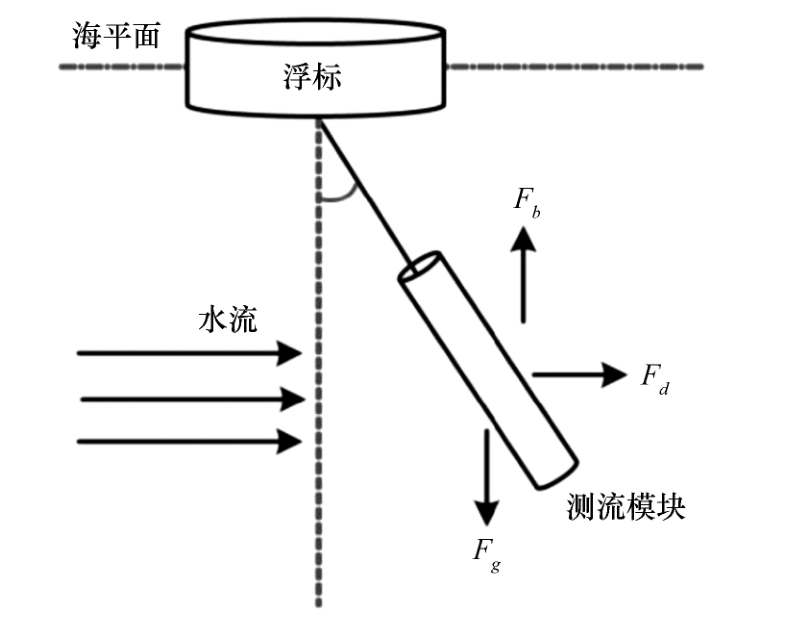

⒋倾斜式海流计
倾斜式海流计利用海流推动加速度计装置,根据加速度的变化得到倾斜角,再利用流速与倾斜角的变换公式得到流速值,从而实现流速测量。
该型海流计由浮力球、加速度计装置、磁力计和存储器等组成,可实现定点、自记和长期的海流观测(图3)。
图3 倾斜式海流计的测流原理
目前国内对于倾斜式海流计的研究很少,而国外研制的倾斜式海流计仅适用于长期的海底流观测,易受海草和浮游生物等的干扰,须由专业的潜水人员安装,测量传感器单一且数据处理方式简单,无法适应海面风浪环境下的海流测量。目前该项技术尚处于研究试验阶段。
