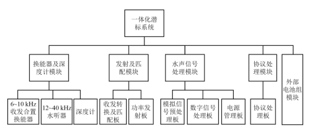

水声通信定位一体化潜标系统架构如图1所示,主要包括换能器及深度计等传感器、功率发射及收发转换匹配、水声信号处理、协议处理以及外部电池组模块。各模块的组成及功能说明如下:

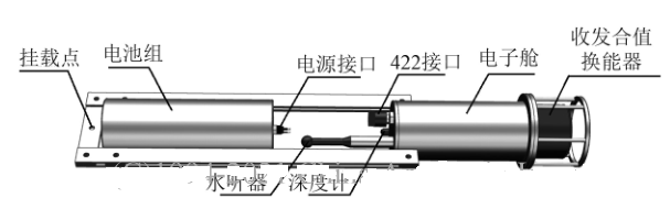

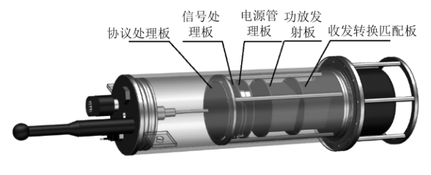

一体化潜标硬件结构如图2所示,主要包括主体和电池段。主体由收发合置换能器、电子舱、水听器、深度计和接口组成。电子舱内部由1块收发转换及匹配板、1块功率放大板、1块电源管理板、1块信号处理板(包含模拟预处理子板)和1块协议处理板构成,5块板之间通过接插件连接起来。电路板通过4根穿心螺杆固定在壳体上,能很好的提高抗震能力。电子舱内部示意图如图3所示。
图2  潜标硬件结构示意图
图3  电子舱内部示意图

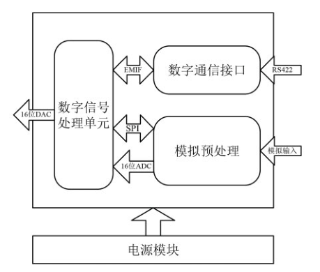

⒉信号处理部件
信号处理部件由数字信号处理单元、模拟预处理单元和电源模块组成,如图4所示。
图4  信号处理板组成框图
数字信号处理单元承载了水声通信调制解调软件并集成了两路16位ADC和两路16位DAC,用于实现水声信号的调制解调及通信信号接收时间的估算功能。数字通信接口模块用于实现对外部数字通信接口扩展。模拟预处理单元对输入换能器信号进行前置放大滤波,放大倍数可通过数字信号处理单元通过SPI串行通信进行调整。
信号处理板通过电源接口获取电池组的24V直流电源,电源模块对外部电源进行转换,向各单元提供所需要的电压。
接收换能器接收到的模拟信号通过模拟输入接口进入信号处理板进行模拟调理;模拟输出接口可以为发射功放提供信号源。

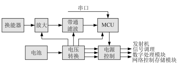

电源模块为一块低功耗电源控制板,负责整个一体化潜标的电源管理,具有保护和检测输入电源、唤醒或关断潜标系统、产生系统所需的各种电源以及故障处理(黑匣子记录)等功能。
当潜标系统睡眠时,电源管理程序自动关闭除电源控制板的值班电路和唤醒电路以外的所有电路板以节省功耗。此时,整个系统总功耗小于100MW,实现了低功耗的电源管理。当检测到声学唤醒信号、用户设备数据或实时时钟中断信号中任意一个后,给系统其他部分上电,整个系统由休眠状态转入工作状态。

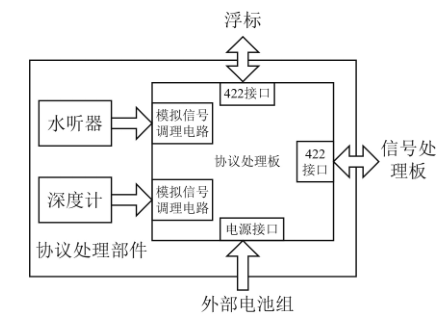

⒊协议处理部件
协议处理部件由协议处理板、深度计和水听器组成,主要功能是根据协议,对潜标经纬度及深度、接收指令时间、浮标编号等信息进行打包处理,通过串口(422接口)发送出去。原理框图如图6所示。
图6  协议处理部件

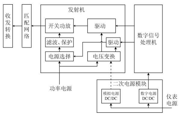

⒋发射匹配部件
发射匹配部件包含功放发射板和收发转换与匹配板2块主板,原理框图如图7所示。粗线框内为功率放大电路,分为功率电源选择、信号隔离、信号驱动、功率放大及滤波保护5个部分。
图7  发射匹配部件原理框架图

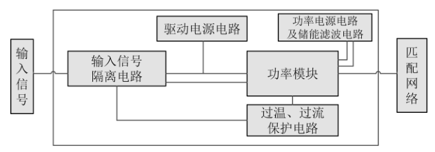

功率放大电路由发射单元电路、驱动电源电路、功率电源切换电路、储能滤波电路、过流/过温保护电路组成,详细内部框图如图8所示。
图8  功率放大电路框图

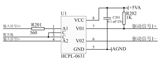

⑴信号隔离电路
输入信号由数字机直接给入,信号类型为0~5V(兼容3.3V)脉冲方波信号,为了避免在发射时造成对数字机的干扰,采用快速光耦(HCP-0631)进行隔离,工作电压5V,频率可达到1MHz,完全可以覆盖6~10kHz频带的发射信号,电路图如图9所示。
图9  信号隔离电路
⑵功率放大模块
该部分电路主要实现功率放大功能,驱动后级负载。
⑶驱动电路电源转换

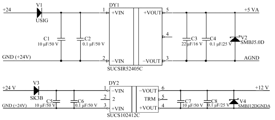

在发射机主板上使用的前级信号驱动电压有5V,12V。5V信号是给前级隔离电路使用,12V给功放前级驱动使用,因此电源转换需要2个DC/DC电源模块完成。一个为27V转5V电源模块,经过计算大约5W功率;另一个为27V转12V的电源模块,经过计算大约10W左右,完成此电路功能。
图10  电源转换电路图
