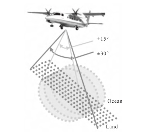

⑶陆地和海洋同步使用,由海洋测绘激光雷达装配并采集GPS和IMU的数据,两套系统共用GPS和IMU数据,形成完整的海陆测绘数据。陆地和海洋测绘模块在地面扫描图案如图1所示。
⑷按照系统联合工作模式,将系统分为6个功能子系统:陆地测绘激光雷达系统、海洋测绘激光雷达系统、位置和姿态获取系统、飞行管理系统、航空摄影系统和数据后处理系统。
图1  激光测点扫描图案示意图

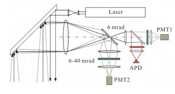

系统中的海洋测绘激光雷达测量激光海表和海底回波的时间差来获取海底深度,由于海水对激光的衰减,随着海底深度从0~50m的变化,激光回波的信号幅度变化超过30dB,该范围超过探测器和高速数据采集模块的动态范围。为了能够将不同深度的回波波形进行采集,采用分视场探测技术,该技术根据激光束随海水深度而逐渐展宽的效应(海水中传输的光束截面接近水深的一半),将接收视场分成中心小视场和边缘大视场,采用中心小视场能够完全接收展宽较小的浅水海底回波,采用边缘大视场能够接收绝大部分展宽较大的深水海底回波,在不损失回波信号的同时避开海表和浅水的强散射信号。该技术通过分视场接收实现了回波信号的动态范围压缩,有效扩展了探测动态范围,满足深度变化的海底回波探测。分视场探测如下图3所示,该技术能够有效匹配激光在海水中的传输特性,在扩展探测动态范围的同时,提高探测的信噪比。
图3  分视场探测技术示意图

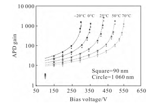

⑵探测器灵敏度温漂的高压补偿技术

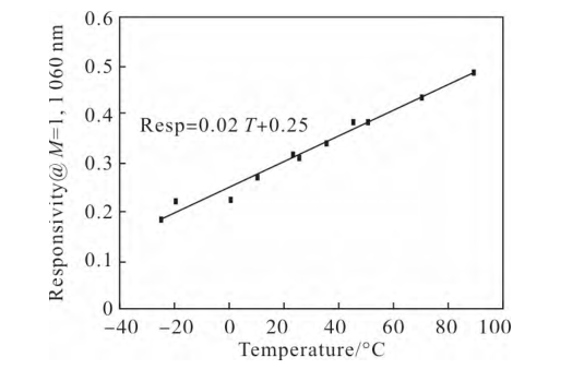

系统中的APD探测器的灵敏度会随温度变化,导致探测器灵敏度的温度漂移,影响对激光回波信号幅度的准确测量。为了能够在环境温度变化的情况下稳定探测器灵敏度,采用高压补偿技术,该技术根据探测器在不同温度下灵敏度随探测器高压的变化曲线(图4),拟合出在固定灵敏度下探测器高压随温度的变化曲线(图5),采用AD实时采集探测器的温度,经过计算后再通过DA调节探测器的高压,将探测器灵敏度温漂通过探测器的高压来实现补偿,稳定了探测器灵敏度,确保激光回波信号幅度测量的一致性。
图4  不同温度下探测器高压和增益关系曲线
图5  探测器灵敏度随温度变化曲线

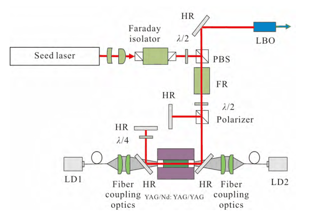

⑶窄脉宽高功率激光器技术
激光器系统采用主振荡-功率放大(MOPA)结构放大,由主振激光器和两级放大器组成,结构如图6所示。最终输出532nm激光脉冲能量达到1.5mJ。
图6  激光器放大级方案

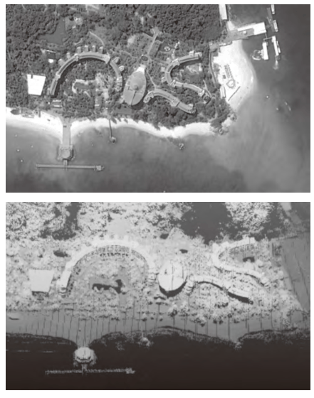

经过预处理、海陆波形分类,波形提取和和校正后,获取了测区的三维点云图。图7为蜈支洲岛卫星图片和双频激光雷达三维点云图的效果对比。
图7  蜈支洲岛卫星图片和双频激光雷达三维点云图对比

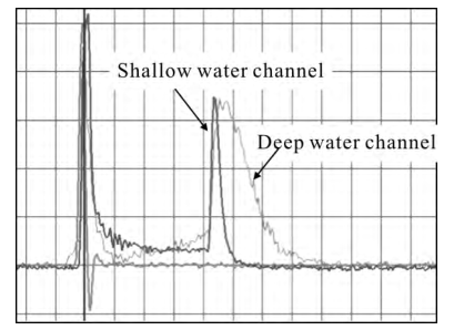

图8为深水浅水通道重叠深度区原始波形。从图中可以看出,深水通道由于视场大,可以接收到经过水体展宽后的信号,而浅水通道视场小,信号明显窄;深水通道的探测灵敏度是浅水通道的100倍,但是从图上可以清楚的看出,采用分视场接收技术后,有效抑制了深水通道在浅水区(深浅重叠区)的响应度,避免深水通道信号的饱和。

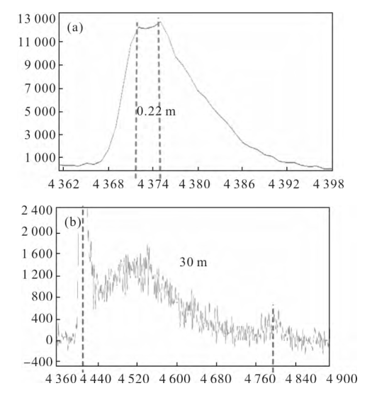

⒋测深能力
从图9可以看出,浅水通道可以分辨出0.22m的深度,深水通道可以分辨出最深30m的深度。
图9  浅水通道最浅处和深水通道最深处原始波形

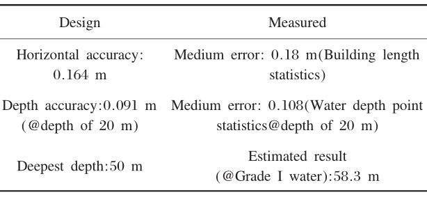

测深能力、测深数据精度和测距数据精度的设计和实测指标比对如表2所示。
表2 设计和实测指标对比
