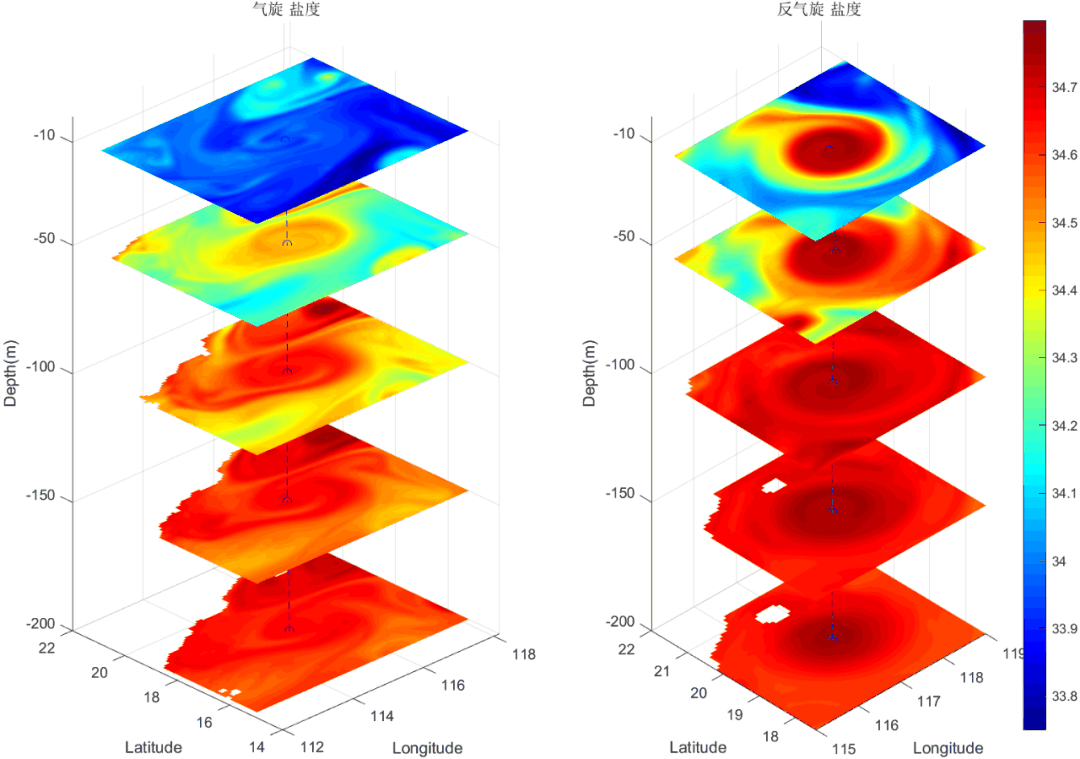

1 三维涡旋温度、盐度、流速以及合成图:
1.1 三维涡旋盐度图:
! k/ v7 u* d$ L/ l! e
[C] 纯文本查看 复制代码
clc;clear;close all
fig_h=figure;
set(fig_h,'position',[50,50,1200,1200])
for j=1:2
    if j==1
        load('cyc_lat_lon.mat')%读取已经切好的数据;cyc 气旋
        load('cyc_data.mat')%读取已经切好的数据;TSUV3
        lev=1;
        [c,i]=min(abs(lat-lat_cyc_bowl(3,1)));
        Lon=lon(i(1),:);
        [c,i]=min(abs(lon-lon_cyc_bowl(3,1)));
        Lat=lat(:,i(1));
        llat=lat_cyc_bowl(3,:);
        llon=lon_cyc_bowl(3,:);
    else
        load('anti_lat.mat')%anti反气旋数据
        load('anti_data.mat')%anti反气旋数据
        [c,i]=min(abs(lat-lat_anti_lense(3,1)));
        Lon=lon(i(1),:);
        [c,i]=min(abs(lon-lon_anti_lense(3,1)));
        Lat=lat(:,i(1));
        llat=lat_anti_lense(8,:);
        llon=lon_anti_lense(8,:);
    end
    % meshgrid 网格化数据;
    [X1,Y1,Z1]=meshgrid(Lon,Lat,level);% level 是深度;
    T=sst3d;
    u=u3d;
    v=v3d;
    Sal=salt3d;
    %% plot sal
    subplot(1,2,j)
    slice(X1,Y1,Z1,Sal,[],[],-1*depth(1:5))%(1:5)画5层的盐度图;
    shading interp
    colormap jet
    hold on
    plot3(llon(1:5),llat(1:5),-1*depth(1:5),'o--b')% 判断出来涡旋中心的位置,进行画线条;
    xlabel('Longitude')
    ylabel('Latitude')
    zlabel('Depth(m)')
    set(gca,'ztick',[-200 -150 -100 -50 -10])
    view(-44,15)
    if j==1
        title('气旋 盐度')
    else
        title('反气旋 盐度')
    end
end
colorbar
saveas(fig_h,'3d_salt.png')
( \$ @% }4 ?7 d* n* \9 K4 ]/ L

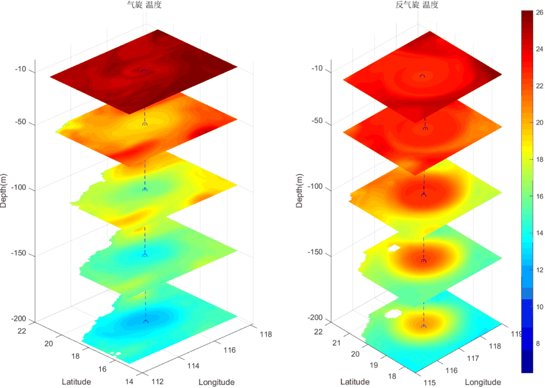

1.2 三维涡旋温度、盐度、流速以及合成图:
& l7 Y5 O" k: x: q# K+ }& w9 \4 Y
[C] 纯文本查看 复制代码
%% temp
clc;clear;close all
fig_h=figure;
for j=1:2
    if j==1
        lev=1;
        Lon=lon(i(1),:);
        Lat=lat(:,i(1));
    else
        Lon=lon(i(1),:);
        Lat=lat(:,i(1));
    end
    % meshgrid 网格化数据;
    T=sst3d;
    u=u3d;
    v=v3d;
    Sal=salt3d;
    %% plot sal
    subplot(1,2,j)
    slice(X1,Y1,Z1,T,[],[],-1*depth(1:5))%(1:5)画5层的盐度图;
    shading interp
    colormap jet
    hold on
    xlabel('Longitude')
    ylabel('Latitude')
    zlabel('Depth(m)')
    view(-44,15)
    if j==1
        title('气旋 温度')
    else
        title('反气旋 温度')
    end
end
colorbar
saveas(fig_h,'3d_temp.png')

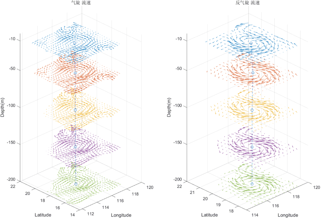

1.3 三维涡旋温度、盐度、流速以及合成图:
% {4 H6 D+ {/ x7 M3 R
[C] 纯文本查看 复制代码
%% u v
clc;clear;close all
fig_h=figure;
for j=1:2
    if j==1
        lev=1;
        Lon=lon(i(1),:);
        Lat=lat(:,i(1));
    else
        Lon=lon(i(1),:);
        Lat=lat(:,i(1));
    end
    % meshgrid 网格化数据;
    T=sst3d;
    u=u3d;
    v=v3d;
    [m,n,p]=size(u);
    w=zeros(m,n,p);
    Sal=salt3d;
    %% plot uv
    subplot(1,2,j)
    for i=1:5
        loc(i) = find(level==-depth(i));
        quiver3(X1(1:4:end,1:4:end,loc(i)),Y1(1:4:end,1:4:end,loc(i)),Z1(1:4:end,1:4:end,loc(i)),u(1:4:end,1:4:end,loc(i)),v(1:4:end,1:4:end,loc(i)),w(1:4:end,1:4:end,loc(i)),2)%(1:5)画5层的uv图;
    hold on
    end
%     colormap jet
    hold on
    xlabel('Longitude')
    ylabel('Latitude')
    zlabel('Depth(m)')
    view(-44,15)
    if j==1
        title('气旋 流速')
    else
        title('反气旋 流速')
    end
end
saveas(fig_h,'3d_uv.png')
" p! q/ M7 \6 d* J* g! j

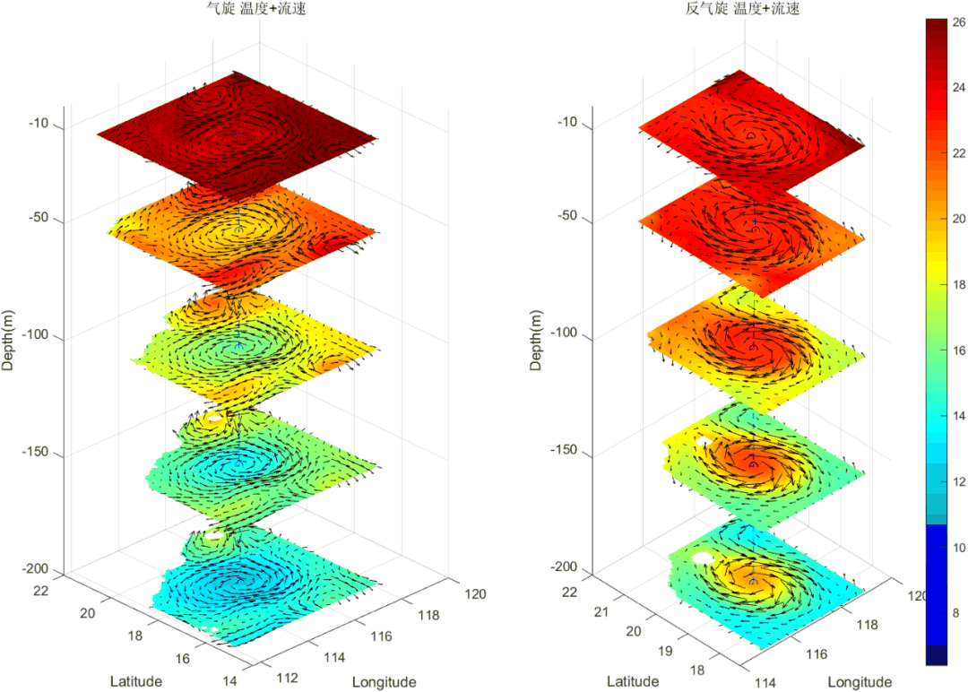

1.4 三维涡旋温度、盐度、流速以及合成图:
0 x* W2 |* V4 `  b; H. l. t
[C] 纯文本查看 复制代码
%% u v temp
clc;clear;close all
fig_h=figure;
for j=1:2
    if j==1
        lev=1;
        Lon=lon(i(1),:);
        Lat=lat(:,i(1));
    else
        Lon=lon(i(1),:);
        Lat=lat(:,i(1));
    end
    % meshgrid 网格化数据;
    T=sst3d;
    u=u3d;
    v=v3d;
    [m,n,p]=size(u);
    w=zeros(m,n,p);
    Sal=salt3d;
    %% plot uv
    subplot(1,2,j)
    for i=1:5
        quiver3(X1(1:4:end,1:4:end,loc(i)),Y1(1:4:end,1:4:end,loc(i)),Z1(1:4:end,1:4:end,loc(i)),u(1:4:end,1:4:end,loc(i)),v(1:4:end,1:4:end,loc(i)),w(1:4:end,1:4:end,loc(i)),2,'k')%(1:5)画5层的uv图;
    hold on
    end
    shading interp
    colormap jet
    hold on
    xlabel('Longitude')
    ylabel('Latitude')
    zlabel('Depth(m)')
    view(-44,15)
    if j==1
        title('气旋 温度+流速')
    else
        title('反气旋 温度+流速')
    end
end
colorbar
saveas(fig_h,'3d_uv_temp.png')
