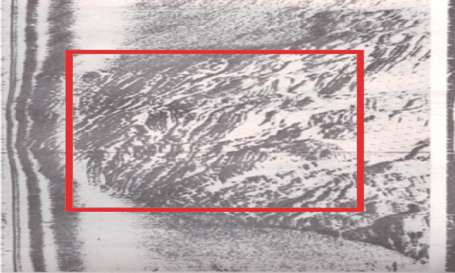

海底底质处于海底表层,海洋动力条件下容易以大范围的相同或相近成分的形式存在,特别是在测深区域海底地形变化不大、或者测深精度不高等原因,造成在海图中只能得到海底底质的成分或粒度信息,而忽略了一定区域内海底底质沉积物可能呈现出的起伏较小的海底底质表面微地形,而这些信息却在侧扫声纳等声学探测仪器的探测结果中以某种纹理的形式出现,见图1。
图1 侧扫声纳声图中海底底质纹理特征示意图

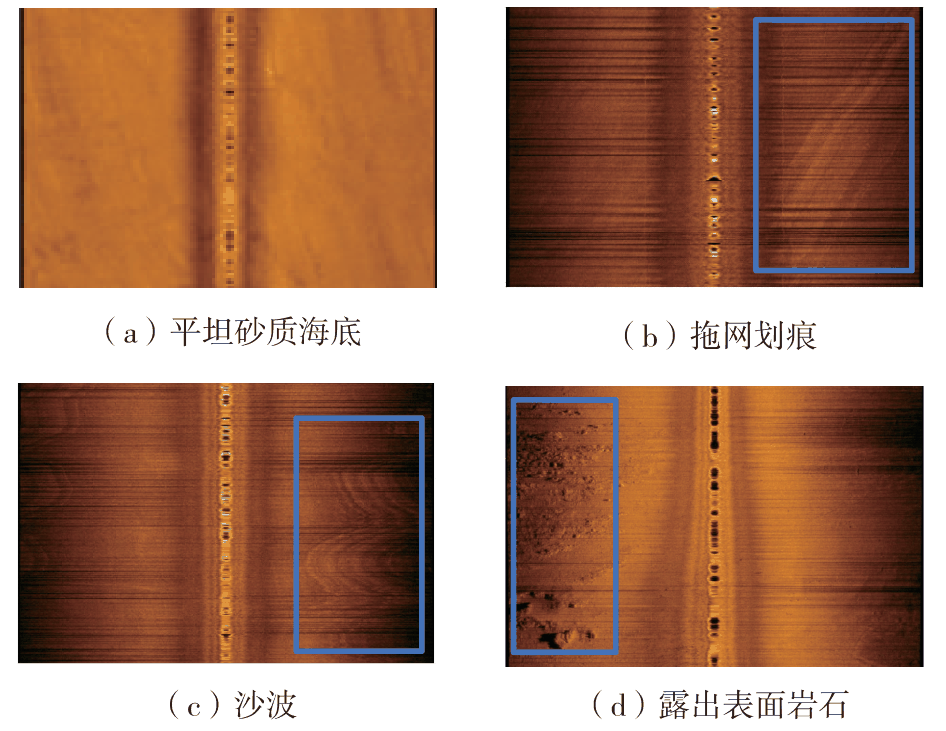

图3  试验区海底底质纹理特征示意图
结合图3试验区域海洋地质纹理特征图,对照表1不同海底底质声学纹理特征,可以进一步判定图3(a)为平坦砂质海底、图3(b)为拖网划痕、图3(c)为沙波、图3(d)为露出表面岩石。由此可见,利用已有的FOLK分类模型,将试验区域海底底质分为泥质砂、砂质泥、砾石以及粗砂。

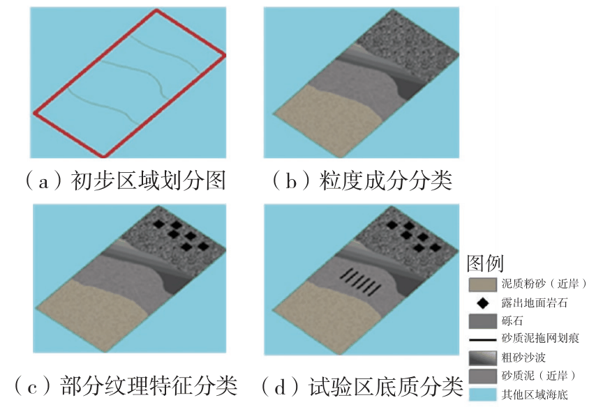

在此基础上,利用本文提出的分类模型,可进一步将试验区域的海底底质归类为近海类海底底质,并依据声图,将部分区域内分布的海底底质分为平坦砂质海底、露出表面岩石、沙波和拖网划痕。依据分类的结果,得到试验区内海底底质分类过程情况,见图4。
图4  试验区海底底质分类过程示意图
试验区内,水深变化较小的区域,利用站位点蚌式取样以及多波束测深系统,获取海底底质粒度、成分、地理属性、来源属性等分类要素信息,对试验区进行初步分类得到图4(a)和图4(b)。在此基础上,同时利用侧扫声纳对得到的声图,对试验区内的海底底质表面特征进行分析并判别,对区域内底质进行再次分类表达,得到了有露出岩石、沙波以及拖痕的部分纹理特征,见图4(c)和图4(d),并在海洋底质的地理属性上用“近岸”进行标注。虽然试验区范围不大,但是这几种声图纹理的存在,说明了海底底质表面微地形的存在和影响,通过对这一类海底底质表面特性的表达,在充实海底底质信息的同时,也为使用者提供更全面的决策依据。
