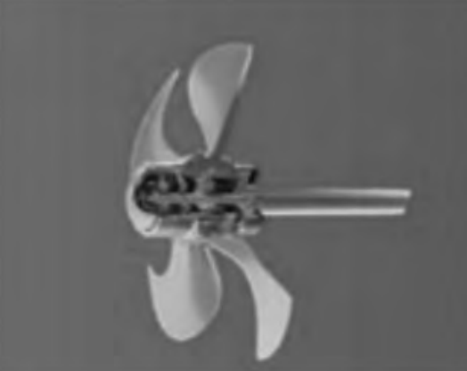

推进器系统对于水下机器人特别重要,目前水桨作为推进器,少量系统采用滑翔式或喷水推进。螺旋桨的类型有固定、可变倾斜、对转等。
图1  固定螺旋桨

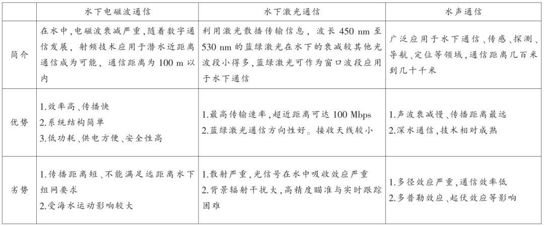

水下无线通信技术主要可以分成三大类:水下电磁波通信、水下量子通信和水声通信,它们具有不同的特性及应用场合,如表1所示。无法跨越水与空气界面传播,受温度、盐度等参数影响。
表1  水下通信技术

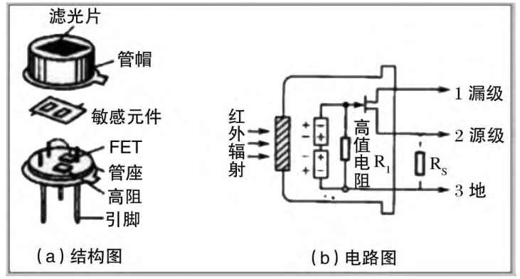

用多个红外传感器与视觉识别相结合减少来自水下光线不佳产生的干扰,通过对传感器所构成的巡管模块的程序编写直接对水底管道进行巡管。目前市面上的流速仪有很多种,有传统的旋桨式的流速仪,也有声学的流速仪。
图4  红外传感器
