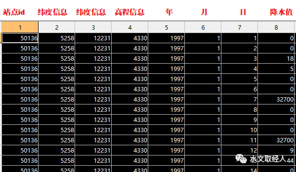

很多在中国气象网下载的站点降水数据多为 txt格式,读写起来甚为不便,于是便萌生了将其制作为 netcdf 文件的想法。
原始数据格式(txt)及形式逐列显示,通过将其导入到matlab中,显示如下
