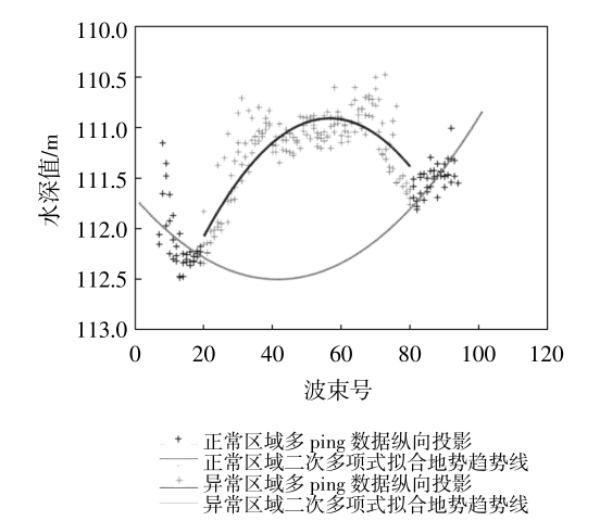

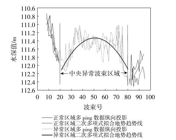

由于设备性能引起的局部数据异常会使海底地形存在较大起伏,且具有一定的区域性。针对垂直正投影后的多ping数据,拟合出两条地形趋势线,一条为异常区域趋势线,另一条为正常区域趋势线。对此,首先对多ping正投影后的数据进行分析,得到异常区域与正常区域的大致分界点,然后分别针对正常区域和异常区域数据特点选择合适的拟合方法。由图2可得,本次数据边缘正常区域大致呈二次曲线,中央异常区域整体亦可用二次曲线进行拟合,其数学模型即Y=Ax2+Bx+C。
异常区域拟合的趋势线与正常区域趋势线不可能重合,对其改正主要有两个步骤:其一为方差改正,压缩异常区域测深曲线起伏变化程度;其二为均值改正,移动异常区域趋势线至正常区域趋势线中。
图2 海底测深剖面线的二次多项式拟合效果图

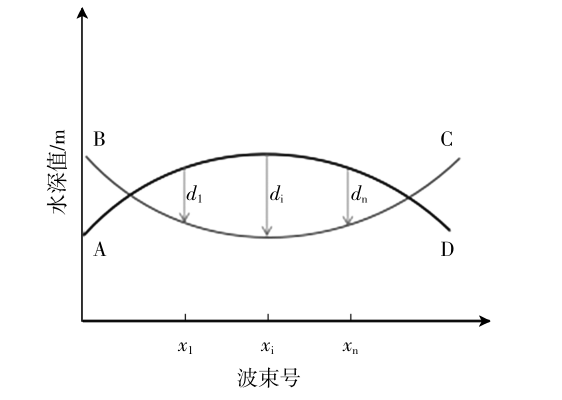

对异常区域进行相对地形压缩后,异常起伏现象基本消除,但异常区域拟合趋势线与正常区域拟合趋势线并不重合,一般不在同一高度,且不平行,如图3所示。图中深色线AD为异常区域拟合的趋势线,浅色线BC表示正常区域拟合后的趋势线。
图3 移动异常区域拟合线至正常区域拟合线
欲达到两者趋势一致的目的,需对异常区域地形趋势线进行平移。如图3中,需将AD移动到BC位置,则AD与正常区域拟合的趋势线基本重合。

实测数据来自于2003年9月东海某区域多波束调查数据,测区水深约100m,条带覆盖宽度约700m,采用仪器为SeaBat900X多波束测深系统,本例采用其中4个条带的数据进行分析。对调查数据进行各项常规改正与处理,包括粗差剔除、声速改正、姿态改正、安装偏差校正和动态吃水改正等基本步骤,然后发现所有条带数据中央波束附近出现数据鼓起的异常现象,如图4所示。因此,判定为数据采集时参数设置不当或仪器有损导致,常规数据处理软件已无法继续处理。
图4 海底测深剖面线的二次多项式拟合效果图

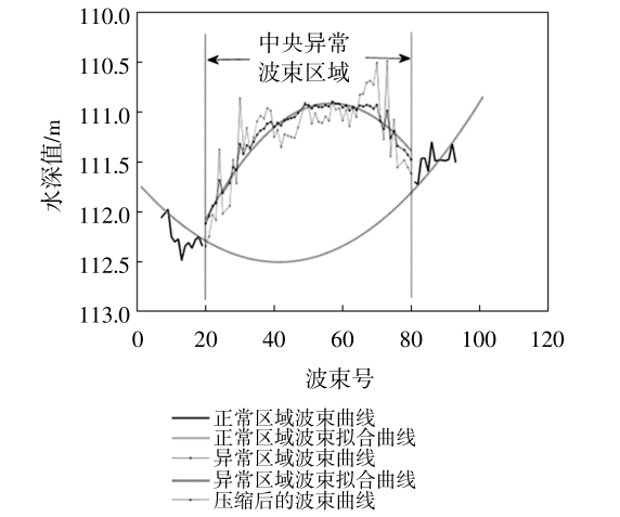

在对原始数据进行处理时,首先对正常区域和异常区域分界点进行确定,经大量数据统计可得,中央异常区域大致处于波束号为20-80的范围内,边缘正常区域大致处于波束号为1-19和81-101的范围内。然后,分别对正常区域和异常区域进行二次多项式拟合,得到地形趋势线,如图4所示。
其次,为避免偶然误差影响,对连续7ping的波束均值曲线进行压缩处理。根据正常区域与异常区域的方差计算得到的改正系数,对异常区域水深变化进行压缩,压缩后的深度曲线起伏程度与两侧正常区域基本达到一致。如图5所示。

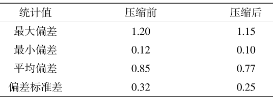

从表1可以看出,中央异常数据压缩后,其与边缘正常区域地形趋势线的偏差得到缩小,其中平均偏差提高约8cm,偏差标准差提高约7cm,压缩过程较理想。
表1 中央异常压缩后数据统计表(单位:m)

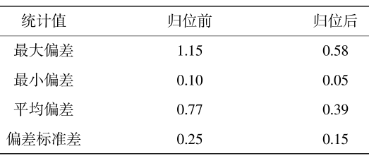

从表2可见,归位后中央异常区域数据质量得到较大提升,最大偏差和最小偏差均得到明显缩小,平均偏差提高约38cm,偏差标准差提高约10cm。最后,根据等效声速原理,基于面积差法对条带中折射残差进行改正。
表2 中央异常移动归位数据统计表(单位:m)

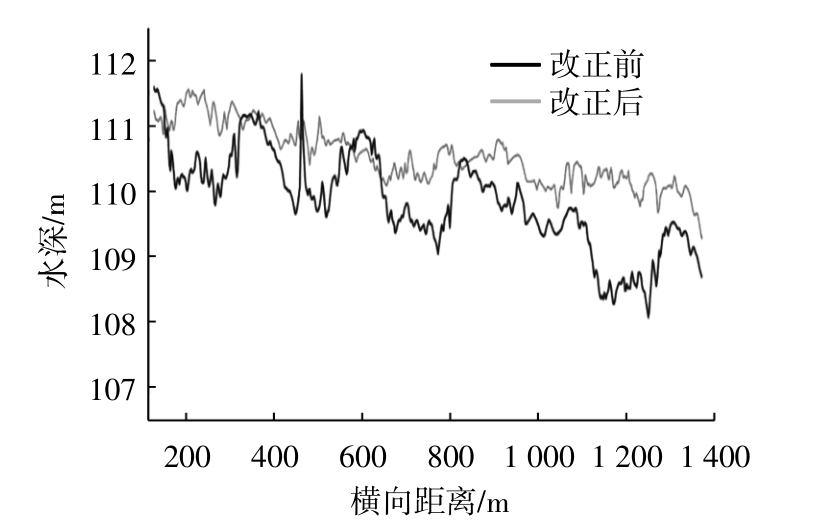

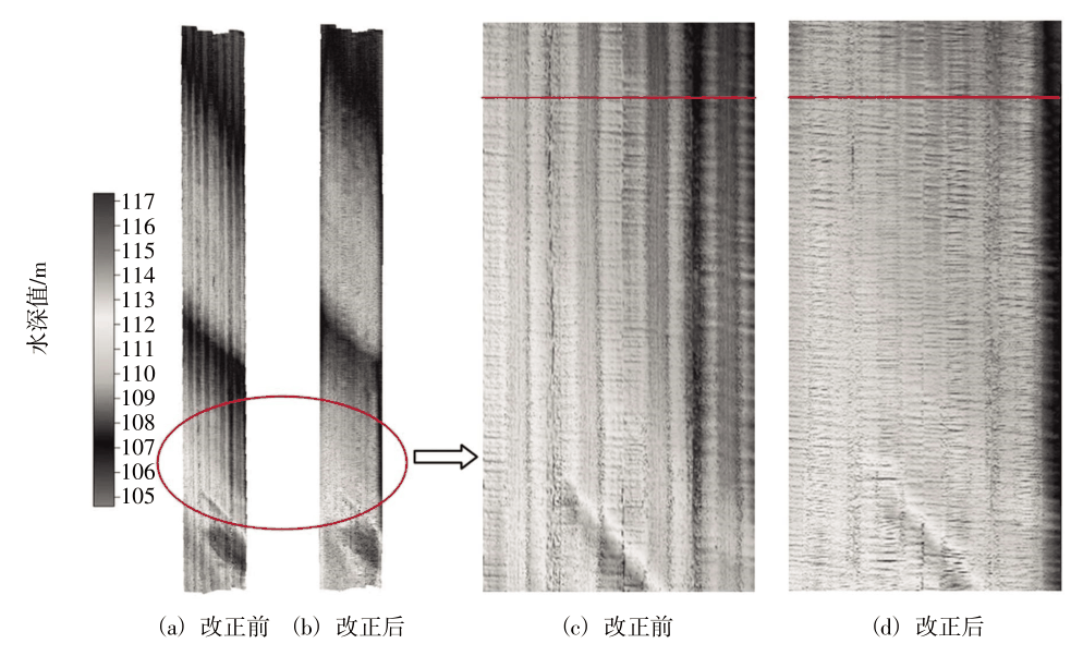

边缘波束由于波束开角过大,导致波束因发散而质量较差,因此,边缘波束内符合精度相对中央波束较差。改正后中央波束水深离散度趋于正常,中央波束异常区域方差变小,且改正后数据质量满足IHO规定的二等(水深>100m)测深精度,改正效果较理想,如图7所示,其中红线处改正前后剖面图比对如图8所示。
图7 中央异常数据改正前后条带整体(左侧)与局部放大(右侧)三维光照地形图比对
图8 红线处中央异常数据改正前后条带剖面比对效果
