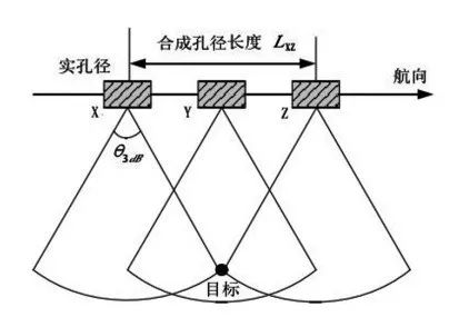

合成孔径声呐是基于方位调整增强分辨率信号的一种处理技术,它与常规的信号波束的不同之处,是根据船舶载体的匀速运动形态,采取周期性的发射频率发送声呐信号,对接收的信号进行相位的叠加,使信号的脉冲宽度变得很窄,虚拟形成连续的大孔径基阵。如图1所示,在孔径的运动方向上有X、Y、Z3个方位地点,在X点的地方,目标位置在发射声呐信号的前沿,在Y点的地方,目标位置在发射声呐信号的中间,在Z点的地方,目标位置在发射声呐信号的后沿。从X到Z之间的距离,总体上构成合成孔径长度LXZ,这代表在这个区间内回传的声呐信号可以相互叠加,这是回传声呐信号合成处理的最大距离。再根据各个虚拟位置接收到的信号进行叠加,由此得到该方向上的窄波通道,进而提高水下呈现技术的高分辨率。合成孔径声呐技术本质就是通过时间的叠加来实现空间增益的效果。

图1  合成孔径声呐技术工作基本原理

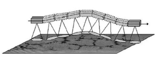

在复杂多变的海洋环境中,由于船舶中受潮汐、海流以及风浪的影响较大,载体无法严格按照直线航迹匀速运动,船舶在行驶中会使航线发生偏离现象,这种运动的误差最终会影响合成孔径成像的质量。运动误差见图2。

图2  合成孔径声呐实际运动轨迹
为确保图像质量不发生误差,载体航线的线路要尽可能保持平直,最大偏移误差要小于±(λ/8 ~ λ/4),否则就会对最终成像的质量产生明显影响。因此,若想达到高分辨率的图像,必须要通过运动补偿的方式,减少航行因素带来的影响。
