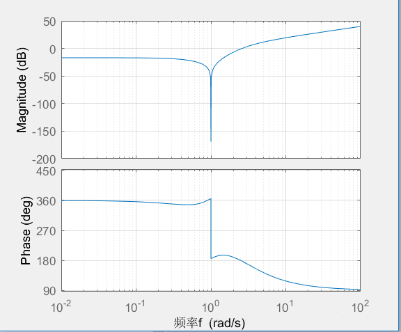

已知传递函数,求出幅频特性。
随便举一个传递函数为
在matlab中写入代码如下。
代码有两种写法,一种是直接写传递函数G 的表达式,简单粗暴。tf 其实就是transfer  function的缩写,即传递函数。
[C] 纯文本查看 复制代码
s=tf('s');
G=(s^2+1)*(s^2+s+1)/((s+1)*(s^2+5*s+7));
bode(G);
grid
xlabel('频率f');title('   ');
另一种写代码的方法:
[C] 纯文本查看 复制代码
num=conv([1,0,1],[1,1,1]);
den=conv([1,1],[1,5,7]);
bode(tf(num,den));
grid
这里conv命令就是将分子分母的因式乘出来,然后按照s的幂次降序得到num den 两个一维矩阵,num=[1,1,2,1,1],den=[1,6,12,7]。再直观一点说,这时候
此时,tf (num, den) 和第一种中的G就是等价的。运行得:

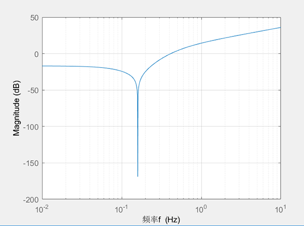

有的时候我们不需要bode图中的相角图,只想要频率图,只需要将bode(G) 换成
[C] 纯文本查看 复制代码
h = bodeplot(G);
setoptions(h,'FreqUnits','Hz','PhaseVisible','off');
得出来:
