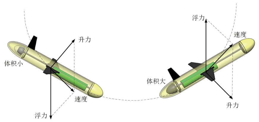

自主式水下滑翔机(AUG)是浮力驱动的、带翼的自主式水下航行器,常规运行速度约为0.5kn。AUG由壳体与内部执行机构2部分组成,壳体呈流线型,附带机翼,机翼产生升力,改变水动力的作用方向。内部调节机构通过改变机体中心位置产生俯仰角和横滚角等姿态角。AUG内部还有可以调节机体浮力的浮力调节装置,通过油液的内外传递,改变机体的体积,从而改变浮力。机体的浮力、姿态角和升力相结合,形成锯齿形的运动轨迹,运行形式如图1所示。
图1  AUG运动形式

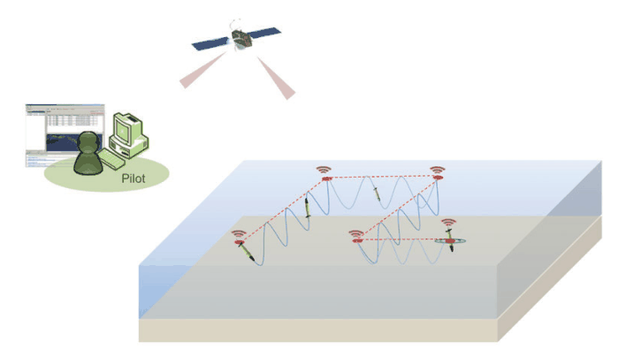

AUG常规巡航时,以稳定的姿态做滑翔运动,只在浮潜状态转换或偏离航线时调节姿态,能耗低,具有长航程能力。AUG在露出水面时与外部设备交互信息,如获取GPS定位数据、上报阶段采样数据和接收新的控制命令等。在水下航行时,通过搭载的姿态传感器和深度计等获取姿态角、航向角和深度等信息,结合航迹推算方法估算水下的三维位置,利用高度计避障,避免触底。在下潜和上浮时,以小于1Hz的较低频率采样水体剖面数据,AUG工作状态如图2所示。
图2  AUG工作状态

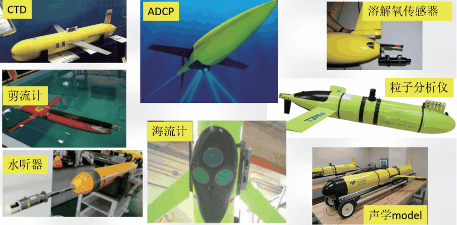

AUG具有一定的挂载能力,可以作为水下移动探测平台,通过搭载不同的传感器可以实现对多种目标的探测,满足海洋信息采集和对海洋进行分析的基本要求。目前,已经成功在AUG上搭载了多种探测传感器:温盐深仪(CTD)、浊度计、海流计、水听器、溶解氧传感器、叶绿素荧光剂和光学后向散射仪等。
加拿大Memorial University在AUG上搭载声呐装置,实现了对浮动冰山水下部分的观测。Rutgers University在大西洋中试验AUG性能,并成功穿越大西洋,获得了大西洋温度盐度的剖面数据。英国利物浦海洋中心在AUG上搭载湍流测量传感器(MicroRider)来测量湍流信息,并基于湍流数据分析了海水与空气的热交换机制。美国Oregon State University在AUG上安装水听器检测突吻鲸的声学特性,并对鲸鱼群进行了跟踪。AUG搭载的传感器如图3所示。
图3  AUG搭载的传感器

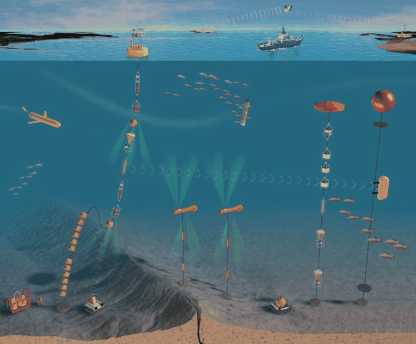

AUG运行范围大,组网运行可以覆盖较大尺度的海洋区域。美国组建了海洋采样网络,欧洲组建了AUG观测站,澳大利亚组建了综合海洋观测系统IMOS,海洋采样网络如图4所示。在2010年的墨西哥湾原油泄漏事故中,美国在污染海域投放了11台AUG组成临时监测网络,估算原油泄漏量并预测原油流向。
图4  海洋采样网络

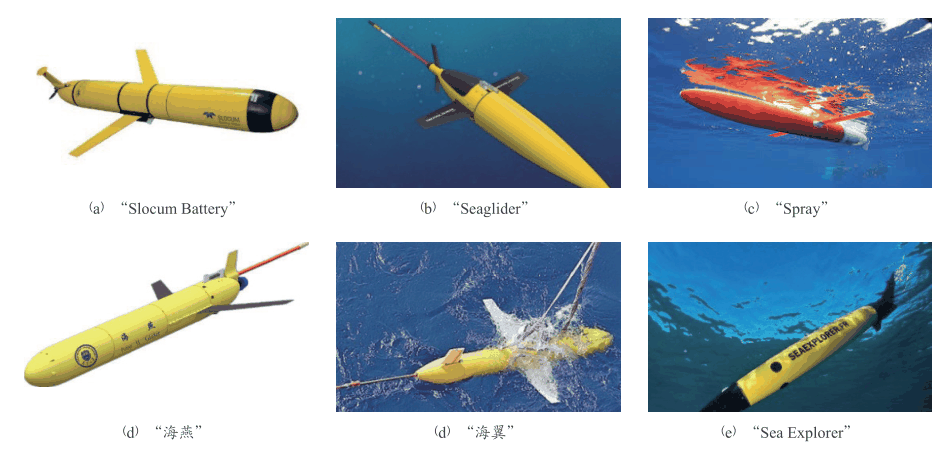

AUG发展自深潜浮标,样机的研究始于美国,在深潜浮标的基础上增加机翼与姿态调节机构。经过多年的发展,至今已经有多种AUG型号,并且仍在快速发展。较经典的机型包括美国华盛顿大学应用物理实验室(UWAPL)的“Seaglider”、美国Scripps海洋研究所的“Spray”、美国Webb研究所的“SlocumBattery”、天津大学“海燕”号、沈阳自动化研究所“海翼”号和法国ACSA公司的“SeaExplorer”,经典机型如图5所示。以上6种AUG都经过了长时间的运行,各机型尺度相仿,排水量约60kg,长约2m,常规设计深度达1000m,最大巡航时间达到2个月以上。
图5  经典水下滑翔
各种机型都有其特点。“SlocumBattery”滑翔机是目前应用最多的AUG,主体是可分段组装的圆柱体,首尾导流罩是不同长短轴比的椭球体,依靠置于尾部的舵机转弯,通信与定位天线位于垂直尾舵顶部。由于结构简单,“SlocumBattery”也是很多AUG的母型。“Spray”滑翔机采用扁椭球体外形,在常规巡航速度下,运行阻力小。不同于其他AUG的尾部天线布置形式,“Spray”的通信天线安装于左侧机翼,通信时,机体横滚90°。“Spray”设计深度1500m,续航能力180天,最远航程4700km。“Seaglider”滑翔机采用纺锤体外形,在高雷诺数情况下具有更小的阻力。机体的水动力中心靠后,呈现逆耦合的力矩特征,转弯时,内部旋转机构的转动方向与“Spray”的相反。“Seaglider”设计深度1000m,续航能力200天,最远航程4600km。“Seaglider”的耐压壳体采用分段焊接的圆环结构,可以承受较高的压力,在“Seaglider”母型的基础上,康斯伯格公司改造了外壳流线并提高了挂载能力,将“Seaglider”滑翔机应用到海洋物探领域。
天津大学和中科院沈阳自动化研究所是国内最早开始AUG研究的单位,经过多年的迭代更新,已经研发出了成熟的机型。天津大学的“海燕”号尾部配置有推进器,可以克服较大海流的影响。沈阳自动化研究所的“海翼”号采用操舵的回转方式,并且配置了较长的通信天线,以提高海上通信的稳定性。法国ASCA公司研制的“SeaExplorer”主体呈扁椭球型,机体尾部安装有X型固定翼,在缩短水平机翼的同时又不损失升力,其设计航速度高,是常规AUG的2倍,采用分段式结构,可以通过更换头部传感器舱实现不同的探测任务。

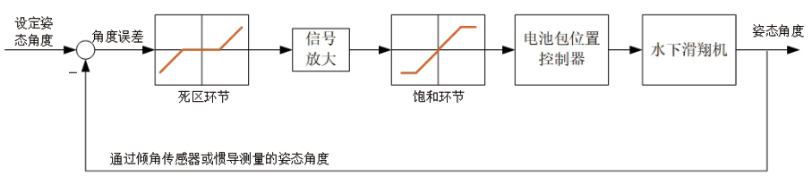

AUG具有低能耗的特点,在水下自主运动时,只在浮潜状态切换和转弯时才需要姿态的调整;之后,机体达到平衡稳态,以新的姿态滑翔。此外,AUG可以采集较大范围的水体信息,不需要较高的路径跟踪精度和航位推算精度。因此,AUG执行机构的控制要以较小能量消耗为主,姿态切换的快速性与航向跟踪的准确性为次要。AUG的控制量有3个,分别是滑翔速度、滑翔角度和航向角度。其中,滑翔速度主要与机体浮力量有关,通过控制机体的浮力来调节速度。
由于浮力调节机构功耗大,并且承受外部海水压力,因此浮力调节机构通常采用二位控制的方式,即在下潜时将浮力系统控制到最小浮力位置;在上浮时,控制到最大浮力位置。航向角度与滑翔角度决定了航迹跟踪的准确性,在AUG技术中,因为AUG是一个拥有多稳态的系统,2种姿态角控制的实质是稳态的切换问题。为了消除稳态时的偏差,通常结合PID控制进行姿态校正。控制结构如图6所示,图6中设定姿态角可近似替代航向角度与滑翔角度,因为在稳态运行时,水动力角较小,通常不会大于2°。设定值与反馈值的差值首先经过一个死区环节,是为了减少执行机构的调节频率,以更好地节省能源。经过死区环节的误差信号被放大后经过饱和环节,减小外部海流冲击等干扰的影响。控制信号作用到执行机构调节电池包位置,使AUG达到新稳态,完成一个姿态控制调节过程。此外,为了进一步节省能源,AUG姿态控制器的作用间隔较长,如“SeaGlider”滑翔机间隔60s控制一次姿态。
图6  水下滑翔机姿态角的控制结构
