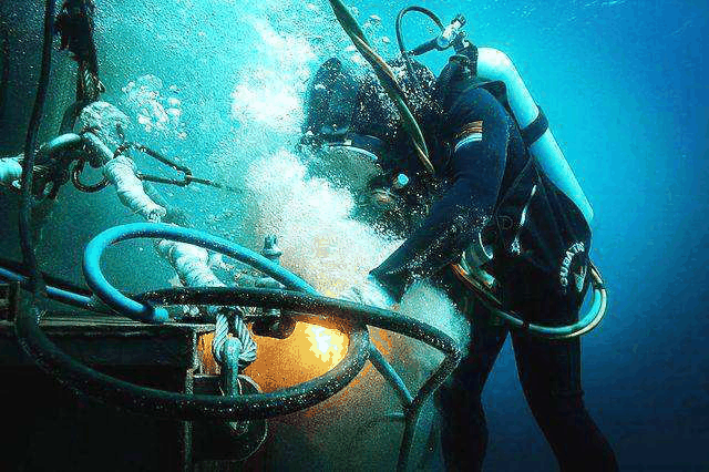

水下环境使得水下焊接过程比陆上焊接过程复杂得多,除焊接技术外,还涉及到潜水作业技术等诸多因素,水下焊接的特点是:
⑴可见度差,水对光的吸收、反射和折射等作用比空气强得多,因此,光在水中传播时减弱得很快。另外焊接时电弧周围产生大量气泡和烟雾,使水下电弧的可见度非常低。在淤泥的海底和夹带沙泥的海域中进行水下焊接,水中可见度就更差了。
⑵焊缝含氢量高,氢是焊接的大敌,如果焊接中含氢量超过允许值,很容易引起裂纹,甚至导致结构的破坏。水下电弧会使其周围水产生热分解,导致溶解到焊缝中的氢增加,水下焊条电弧焊的焊接接头质量差与氢含量高是分不开的。
⑶冷却速度快,水下焊接时,海水的热传导系数高,是空气的20倍左右。若采用湿法或局部法水下焊接时,被焊工件直接处于水中,水对焊缝的急冷效果明显,容易产生高硬度淬硬组织。因此,只有采用干法焊接时,才能避免冷效应。
⑷压力的影响,随着压力增加,电弧弧柱变细,焊道宽度变窄,焊缝高度增加,同时导电介质密度增加,从而增加了电离难度,电弧电压随之升高,电弧稳定性降低,飞溅和烟尘增多。
⑸连续作业难以实现,由于受水下环境的影响和限制,许多情况下不得不采用焊一段,停一段的方法进行,因而产生焊缝不连续的现象。

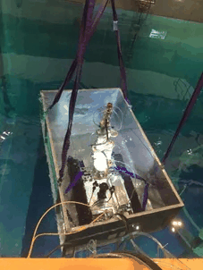

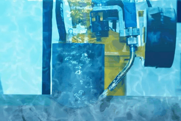

好消息是,华南理工大学焊接装备团队经过多年艰苦努力,成功开发出面向复杂水下空间环境的机器人水下焊接制造系统,在水下机器人移动平台、水下机器人焊接电源、潜水送丝装置、微型排水装置、水下视觉检测、工艺过程计算模拟、质量评价等关键核心技术取得了突破。研制的机器人水下焊接系统已在中广核等进行示范应用,可应用于强核辐射环境水下焊接与在役修复,水下焊接制造过程稳定,焊缝成形美观,焊接接头质量优良。通过产学研用合作,部分核心技术已在国内焊接设备上市公司等进行技术转化。
电站现场机器人水下焊接实验
经过多年来的努力,我国取得了一些进步。例如,在硬件本体方面,水下移动平台、水下轮式全位置智能焊接机器人、深潜机器人等均有较大突破;在水下图像处理算法方面,采用多目立体视觉技术以及多信息融合传感获取水下焊缝图像三维坐标,为机器人跟踪焊缝提供位置信息;在高性能的水下机器人焊接电源方面,基于DSC的超高频逆变式水下机器人专用SiC焊接电源也已经取得了突破,逆变频率可以达到200kHz;适用于水下环境的焊接材料也已经取得了长足的进步。
