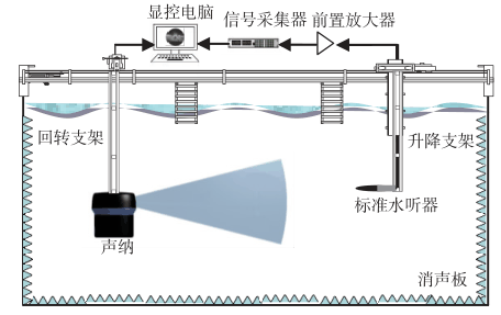

工作频率
①将成像声呐竖直安装至消声水池试验行车的回转支架底端,保持发射扇面垂直于水面,试验示意图见图1;②将标准水听器安装在升降支架底端,使其与声呐发射扇面处于同一平面,且测试距离满足自由场远场条件;③连接标准水听器与信号采集器,调节声呐发射模式参数(频率,脉宽),水听器端采集直达脉冲信号并由显控电脑记录保存;④对脉冲信号进行频谱分析,读取其频率值作为标准值,与声呐设定的工作频率作差,求得示值误差;⑤按上述方法对声呐所有标称工作频率进行测量,取所有示值误差中绝对值最大的误差值作为检定结果。

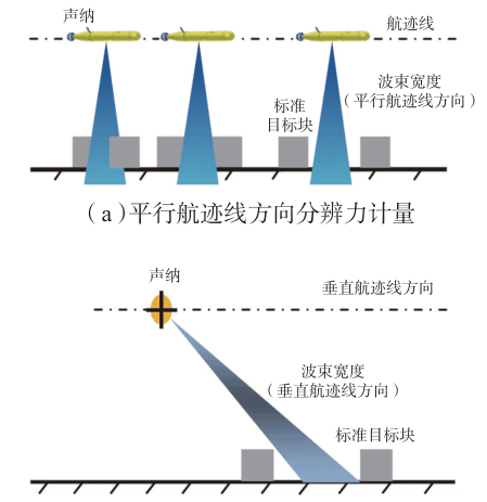

距离分辨力
①将声呐安装在试验车的支架底端,在水池底部布设标准目标块套组,相邻目标块间距从5cm至50cm依次增大,调节声呐入水深度3m,距标准目标块垂直距离5m、水平距离5m;②调节声速剖面仪与声呐位于同一水深位置,获取声速值并输入到声呐系统;③成像声呐匀速扫测标准目标块套组,判读分辨声图上两个目标块,量取目标块之间的距离3次,取最大值作为声呐的距离分辨力,与目标块之间标准距离值作差,计算距离分辨力示值误差,距离分辨力检定示意图见图2。

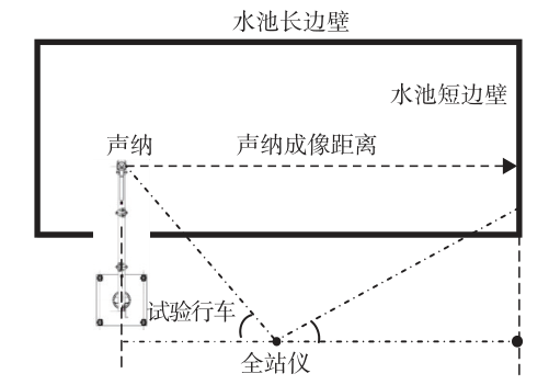

成像距离
①将声呐安装至试验水池试验行车(或海上试验船),使发射扇面垂直于水面,通过判读声呐图像,确定试验水池短边壁(或海上凸起目标边界)是否在声呐成像距离范围内,试验水池计量测试示意图见图3;②逐步扩大试验行车(或海上试验船)与试验水池短边壁(或海上凸起目标边界)距离,直至声呐图像无法显示试验水池短边壁(或海上凸起目标边界);③使用全站仪(或GNSS)定位扫描声呐与试验水池短边壁(或海上凸起目标边界)之间水平距离,作为扫描声呐最大成像距离标准值,与扫描声呐标称值作差求得示值误差。
