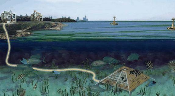

现代化海洋牧场需要建立对广域水体和生态环境的监测网络,这就要求布设多个节点传感器,对诸如海洋温度、生态、生物等多种环境剖面信息进行原位实时监测。同时还需要布设多个水下视频在线监控节点,这样可随时掌控鱼虾等水产养殖产品生长发育情况,实现自动增氧、精准投喂和鱼病诊断等异常报警。目前传统的监测技术手段离现代化海洋牧场的需求还有很大距离,例如山东海洋牧场采用CAN总线技术设计了一套海底在线观测系统,实现了水下多要素水文数据和高清视频的实时在线观测,如图1所示。该套系统只有一个海底测量节点,不能实现满足水下不同深度数据的剖面测量,并且需要通过电缆进行数据和电能传输,造价和维护成本很高。
图1山东海洋牧场海底观测系统示意图

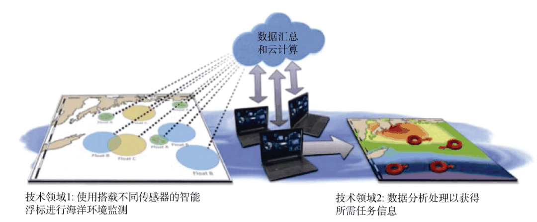

由于基于现有技术来连续监测广域海洋的成本是难以负担的,美国国防高级研究计划局(DARPA)于2017年12月宣布启动“海洋物联网”(OceanofThings)项目,试图将海洋感知领入物联网时代。DARPA计划在全球范围内寻求搭载创新性、商业化传感器的低成本小浮子及其岸基云平台数据智能挖掘方案。通过将商业化传感器技术与高性能分析工具相结合,创建由数以千计、异构小浮子(或微型浮标)组成的浮动传感器网络,以便极大地拓展海事感知能力。DARPA需求中不仅关注收集如海洋温度、海况等具有重要环境意义的气象水文信息,同时还寻求自动探测、跟踪、识别周边军事与商业舰船分布态势的技术方法或其他海上活动的可识别特征或指标,并挖掘数据之间的关联。
图2美国国防高级研究计划局(DARPA)海洋物联网计划示意图

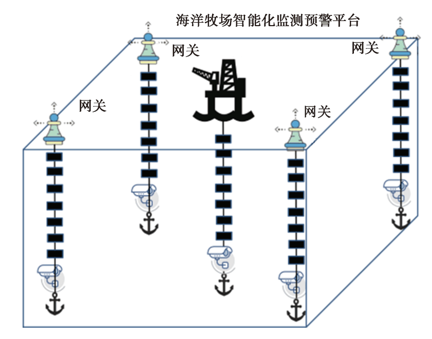

DARPA物联网的未来设想是在全球任意1000km×1000km区域内可布放5万个,即每10km×10km网格内至少有5个海洋物联网小浮子;小浮子与岸基的通信采用低轨卫星通信(铱星或类似低轨物联网卫星信道)方式;小浮子具备一定的前端智能对环境和目标状态进行感知、岸基系统对小浮子群进行智能运控与场区环境与目标分布的数据产品制作;每个小浮子的未来批量造价控制在$1000以内。借鉴DARPA计划和海洋物联网的技术理念,设计应用可大量“群蜂式”布放、高时空分辨率、兼顾环境与生物种群特征监测的低成本监测小浮子构建海洋牧场环境智能化立体监测物联网,如图3所示。
图3海洋牧场环境智能化立体监测物联网示意图
在该立体监测网络中,将海洋牧场需要监测广域水体空间分割成若干个网格,每个网格布放一个或多个小浮子,在小浮子下面的传感器链悬挂一个多节点传感器链,对诸如海洋温度、生态、生物等多种环境信息进行原位实时监测。每个小浮子的多节点传感器链将数据实时传输到水面,再由水面多个小浮子间进行高速的组网通信。这样以低成本微型浮标和传感器链的方式,融合多要素传感器技术和海量传感器链、微型浮标组网、通信技术等,由监测预警中心进行大数据分析,即可形成智能化的海洋牧场监测预警系统。

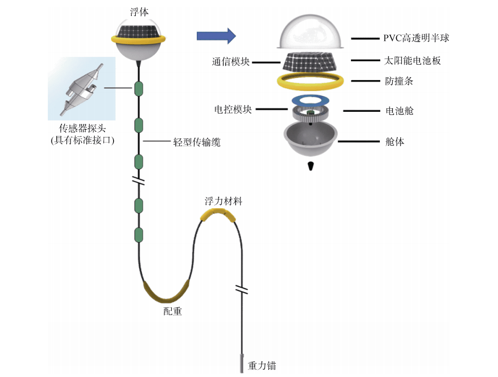

海洋牧场监测物联网中使用的低成本小浮子理念,来源于海洋观测中常用的漂流浮标。其体积小、重量轻、成本低、布放简单,没有庞大复杂的锚系系统,浮标下挂水帆,随海流以拉格郎日法测量海水表层流和进行大面积海区、洋面水文气象观测。它依靠Argos卫星通信网定位并上传收集观测到的各种参数,经地面接收站处理,提供给用户。
目前国内外漂流浮标大都仅关注表层温度、流速参数的测量,工作模式单一,仍然存在高精度传感器价格昂贵、依赖进口的状况,单温测量要素的浮子售价在万元左右,多水文气象要素的漂流浮标的造价将增加到4万元以上,甚至达到20万元,这成为阻碍浮标大规模布放应用的重要问题。那么,未来海洋牧场物联网小浮子是借鉴传统表面漂流浮标的结构特点,优化其电源、智能通信与控制以及传感器链挂接结构、接口,可搭载传感器链在海洋环境下长期运行。同时采用环境友好型材料,并将成本控制在人民币5000元左右,作为一种面向海洋物联网的新型通用小浮子观测平台,如图4所示。
图4海洋牧场物联网水面小浮子结构示意图

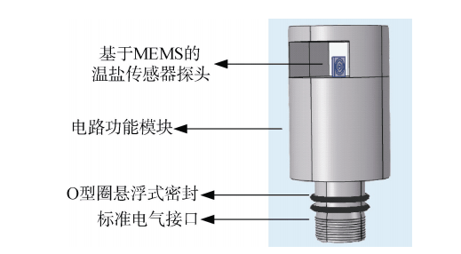

传统海洋传感器虽精度高,但存在体积大、功耗大、重量大、成本高等问题,无法满足海洋牧场物联网需要大规模部署传感器的需求。而实际上,海洋牧场的监测不需要大量高精尖、大深度的海洋传感器,更需要的是中等精度、高一致性、低成本的传感器,可负担大面积、高空间密度的监测,传统技术无法实现这一难题。MEMS微机电系统,是可批量制作的,集微结构、微传感器、微执行器以及信号处理和控制电路于一体的器件或微系统。主要优点是体积小、重量轻、功耗低、一致性好、可靠性高、灵敏度高、易于集成。基于MEMS技术的海洋传感器与传统传感器相比,在构建海洋牧场物联网方面更具优势。
美国伊利诺伊大学的He等加工了0.1mm的MEMS电极探头,测量误差在4%以内。丹麦科技大学的Hyldgard等基于硅材料的MEMS技术制作了一个尺寸约为4mm×4mm的开放式四电极电导率传感器,电极形状为条形,测量精确度在±0.6mS/cm。本文中采用铂电阻测温、四电极探头测量电导率的方法,应用MEMS技术研制新型温盐传感器探头,可在一块基板上一次成型100余个温盐传感器探头,且一致性好,减少了后续对传感器的标定和校准环节,大大降低了制造和校准检测成本。新型四电极电导率传感器采用开放式片式结构,保证良好的水交换特性,工作时无需带泵,既大大降低了功耗,也保证测量水团尽量不被扰动破坏。传感器探头设计尺寸为8mm×14mm,体积很小,温度滞后对电导率测量的影响很小。
两个传感器的时间常数均控制在20ms以内,保证测量同步性,可有效消除盐度测量尖峰。为保证传感器的长期稳定性,电导率电极与温度传感器均采用Pt电极和SiN薄膜。而后将温盐传感探头、信号处理模块、电源控制模块、数据通信模块、状态查询与反馈模块集成于小型传感器节点中(如图5所示),传感器节点通过标准电气接口实现即插即用、随意替换,与其他传感器节点组成阵列(链),实现海洋上层的快速、连续剖面温盐变化。
图5基于MEMS技术的低成本温盐传感器探头结构和封装节点结构

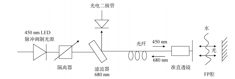

根据应用需求,新型叶绿素a传感器,采用光学荧光法,基于光电混合集成芯片技术,将LED光源、法布里-波罗(Fabry-Perot)干涉腔、光接收器、信号调制处理电路等高度集成,实现叶绿素a传感器的小型化。短的光传播路径降低对光源功率的要求,大大降低传感器功耗。采用LED脉冲调制光源去除或避免太阳光对传感器测量产生的误差。叶绿素a传感器采用450nmLED脉冲调制光源作为激发光源,通过光纤进行信号传输,激发光源通过光纤末端的准直器以一定角度射入法布里-波罗(Fabry-Perot)干涉腔。FP腔中充满海水,光源在腔中形成反射,不断激发海水中叶绿素a发出的荧光。
激发出来的680nm的脉冲调制荧光通过光纤被光电二极管吸收,实现对叶绿素a浓度的测量。经脉冲调制后的450nmLED光源区别于太阳光,接收激发的荧光信号时可以有效避免太阳光对测量产生的影响,如图6所示。
图6基于光电集成混合芯片的微型叶绿素a传感器测量原理图

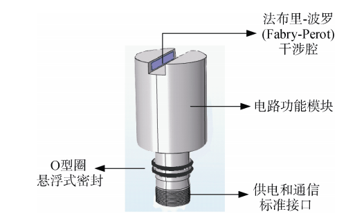

为实现叶绿素a的原位、实时和精细化测量,将传感器设计为小型化标准节点,如图7所示。节点顶端开槽,槽内制作FP腔做为传感部分,LED光源通过透明窗口入射至FP腔,激发的荧光通过窗口完成收集。光信号处理模块、信号处理模块、供电模块及数据通信模块全部封装在40×25mm小型节点内。高集成度的光路设计可以有效降低LED光源功率,高集成度的电路模块可以降低电路功耗,小型标准化节点设计可实现传感器的一致性,有效降低成本,多个标准节点可形成水下阵列,通过标准接口实现供电、通信、即插即用和随意更换。
图7叶绿素a传感器结构示意图
