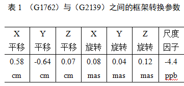

表1列出了(G1762)到(G2139)的7个框架转换参数,平移量为亚厘米级,旋转可以忽略不计。如果取地球半径为6371千米,尺度因子可引起2.8cm的高度改正。
这组框架转换参数是WGS-84两个版本的参考框架(监测站)之间的转换参数。参考框架的改进会通过广播星历传递给用户,但由于广播星历精度低,用户并没有获得感。因此用户也不需要用这套参数去转换GPS定位的坐标,没有任何意义。实际上,由于监测站不能用于联测,WGS-84参考框架的参考历元、对准的ITRF框架,以及站坐标都与用户无关。

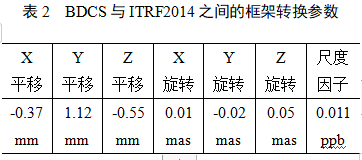

2019年12月9日,中国卫星导航系统管理办公室发布了《北斗坐标系模板》,给出了BDCS与ITRF2014之间的转换参数。见表2。
框架间的转换参数是随时间变化的,可以不给出参数的变化率,但至少也应该给出参数的参考历元,否则不能进行严密的框架转换。那么,这套转换参数为什么没有提供呢?
这套转换参数是BDCS参考框架与ITRF2014参考框架之间转换参数,目的是表征BDCS对准ITRF的精度。这套转换参数并不适用于用户的BDCS坐标与ITRF2014坐标间的转换。用户是通过广播星历与BDCS产生联系的,采用广播星历约束的单点定位方式才能获得BDCS坐标,其精度为米级。对于米级精度的坐标,这套转换参数的微小改正没有意义。

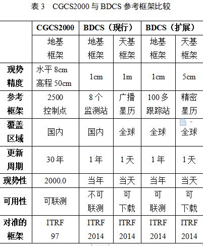

CGCS2000是我国法定的测绘地理坐标系,具有标准性。但CTRF2000框架点都位于国内,而且建立至今已超过20年,不具备全球性和现势性。BDCS地基参考框架也都位于国内,不具备全球性,也不能进行联测。BDCS天基参考框架广播星历具备全球性和现势性,但是精度低。当前,我国还没有一个概念明确的、高精度的、全球性的参考框架,这与我国的国际地位和全球化发展趋势不符,也给各种全球性的应用带来困扰。例如,我国的遥感、重力和测高等卫星获取的高精度全球观测数据,严格地说,属于ITRF参考框架,但不符合国产化和自主可控的需求。
当前,包括我国建立的iGMAS(国际GNSS监测服务系统),IGS建立的MGEX(多星座GNSS实验)、以及其他IGS站等,已有数百个全球分布的GNSS跟踪站可接收北斗观测数据。利用这些全球北斗跟踪站可以解决两个问题:①参照IGS,通过北斗观测数据,每年对准一次最新的ITRF,建立全球性的北斗地基参考框架。②计算北斗卫星精密星历,构成北斗高精度天基参考框架。
借鉴NGA将GPS精密星历归于WGS-84的做法,将BDCS地基参考框架从国内北斗监测站扩展到全球北斗跟踪站,将天基参考框架从广播星历扩展到精密星历,使BDCS具备全球性、现势性和精准性。概念扩展后的BDCS参考框架的作用相当于“WGS84+IGS”,根本区别在于:它是我国自主建设的、由北斗系统独立实现的参考框架。扩展后的BDCS适用于全球性的高精度三维坐标应用场景。CGCS2000与BDCS参考框架比较见表3。
在数字地球、3S集成、智慧城市等应用中,可采用CGCS2000和BDCS双基准服务。以CGCS2000为基础底图的基准,在高精度应用中使用扩展后的BDCS基准,可兼顾标准性和现势性,并满足全球化和精准化需求。

CGCS2000与BDCS的坐标系定义相同、椭球相同,但是实现的参考框架不同、对准的ITRF参考框架不同、参考框架更新周期不同、历元不同、精度不同、用途不同,不能互相替代。采用CGCS2000和BDCS双基准服务,可实现优势互补,满足数字地球等众多应用的不同需求。
