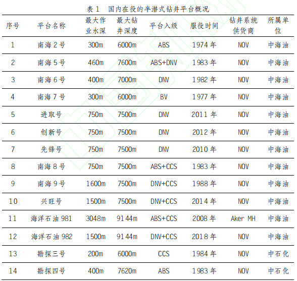

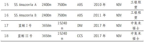

深水钻井平台主要包括张力腿平台(TLP)、立柱式平台(SPAR)、半潜式平台和钻井船等。随着工作水深的不断增加,TLP 平台和 SPAR 平台在适应性、经济性等方面已经没有优势,当前全球主流的深水和超深水钻井平台主要以半潜式平台和钻井船为主。国内在役的半潜式钻井平台共有 18 座,其中中海油 12 座,中石化 2 座,工银租赁 2 座,中集来福士 2 座(见表 1 所示)。除南海 2 号平台的泥浆泵、勘探三号平台的井架和泥浆泵为国产外,其余钻井装备均由国外提供。具体如表 1 所示。钻井船方面,上海船厂 2012 年为荷兰 OOS Energy 公司建造了“TIGER-1”号深水钻井船,其最大作业水深 1524m,最大钻井深度 10000m,搭载的钻井系统设备中,升沉补偿系统、顶驱、管柱处理系统等设备进口国外,其余的井架、绞车、泥浆泵等常规设备由四川宏华公司提供。

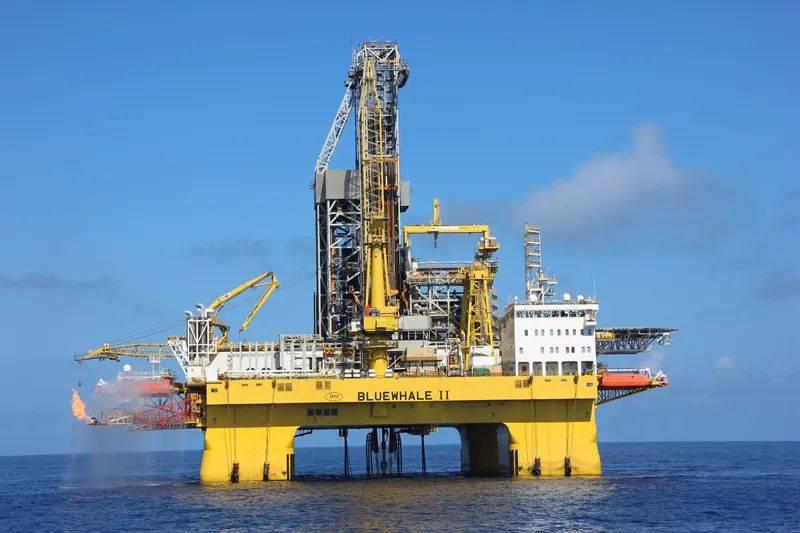

国际上半潜式钻井平台已发展到第七代,其显著特点是采用 DP3 动力定位,作业水深超过 12 000ft(3658m), 最大钻井深度超过 40 000ft(12192m),采用双井口作业模式, 配备双钻井提升系统。目前全球最先进的半潜式钻井平台为中集集团烟台来福士船厂建造的“蓝鲸 I 号”和“蓝鲸 II号”超深水半潜式钻井平台。该平台以 Frigstand D90 为基础设计,由中集来福士完成详细设计和建造,主要钻井设备全部进口美国 NOV 公司,其最大特点是采用双井口油缸举升式全液压钻井系统,可提升 30%作业效率。
