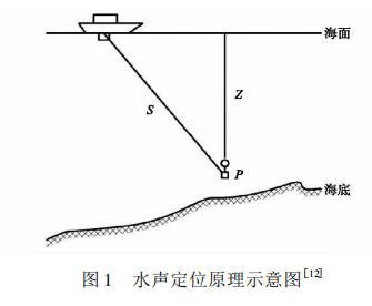

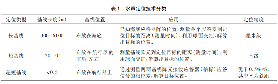

水声定位是运用水声学原理进行水下目标定位的技术,通过测定声波信号在水下传播的时间或相位差,从而得到水下目标的位置[9],见图 1。根据基线的长短,水声定位可分为长基线( long base line, LBL) 、短 基 线 ( short base line,SBL ) 、超 短 基 线( super/ultra short base line,SSBL /USBL) 3 种定位技术[10],3 种水声定位技术各自特点及应用场景见表1,其对应的定位系统分别为长基线定位系统、短基线定位系统和超短基线定位系统[11]。

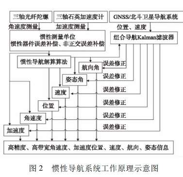

惯性导航系统 ( inertial navigation system, INS) [13]是一种自主式导航系统,不依赖于外部信息也不向外部辐射能量[14],其工作环境不仅包括空中、地面,还可以在水下进行工作[15]。其工作原理是在惯性参考系下测量载体的加速度,并对时间进行积分,且变换到导航坐标系中,得到所需的位置、速度及偏航角等信息[16],见图 2。惯性导航系统的定位精度随时间的积累而降低,采用差分 GNSS 辅助则能达到亚米级。其优点是自主式、隐蔽性较高,可以全天候、全时间、全区域工作,能够提供多种连续性导航数据,短期精度高。而缺点是定位精度随时间积累而降低,初始对准时间长,无时间信息等[17]。

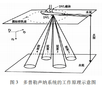

多普勒声纳系统( doppler velocity log,DVL) 是利用发射波和反射波之间的多普勒频移测量得到航行器相对于海底的航速和累计航程[18],见图 3。主要为航行器提供纵向和横向移动数据[19]。其优点是在很低的速度下仍有较高的测速精度,定位精度一般优于 1%×D,其中 D 为航行距离; 缺点是在海底需要采取较低频率才能跟踪较大深度,从而导致系统基阵尺寸过大[20]。

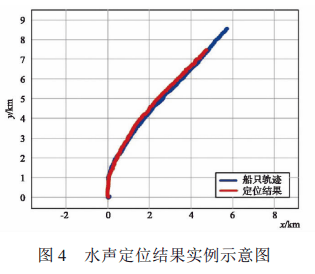

某大洋科考调查航次中采用超短基线定位系统确定的深海光学拖体平面位移轨迹如图 4 红色线所示。通过对深海光学拖体的定位结果进行评估,并结合 Layback 改正计算[23],可得到其最大定位误差Mmax为 18. 75 m,能够较准确地确定光拖设备的坐标位置,为深海作业提供精确位置参考信息。

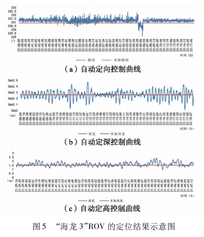

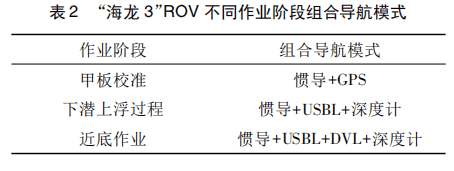

“海龙 3”ROV 搭载有超短基线定位系统水下信标、组合惯性导航系统( INS-DVL) 和深度计等导航设备。其中“海龙 3”ROV 搭载的超短基线定位系统 水 下 信 标 与“大 洋 一 号”科考船上安装的Posidonia 6000-USBL 配套使用。
依据 ROV 作业流程,不同作业阶段采用不同导航组合模式,见表 2。
在近底作业时,惯导系统提供加速度和角速度信息,USBL 提 供 位 置 信 息,DVL 提 供 速 度 信 息, GNSS 进行参考位置补偿,通过多源信息融合即可输出连续平滑的导航与运动信息。
在某航次作业中“海龙 3”ROV 的定位结果见图 5。

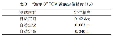

对上述定位结果进行精度分析,可得其定位精度,见表 3。
从表 3 中的定位精度能够得到,采 用 惯 导 + USBL+DVL+深度计的组合导航模式,能够为“海龙3”ROV 的精细化操作和采样提供精确位置信息,同时验证了系统控制精度的有效性。

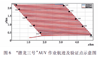

目前在“大洋一号”船上执行大洋科考任务的是国产 AUV———“潜龙三号”AUV,在“大洋号”船上则装载了最新的国产 AUV———“潜龙四号”AUV。通过各项试验和多航段的科考作业,“潜龙三号” AUV 形成了一套实用化的、具备热液异常探测功能的 4 500 m 级深海探测装备( AUV) ,可以应用于多金属硫化物资源调查作业。
“潜龙三号”AUV 搭载有超短基线定位系统水下信标、惯 性 导 航 系 统 ( INS) 、多普勒声纳系统( DVL) 等导航设备。其中“潜龙三号”AUV 搭载的超短基线信标也是与“大洋一号”科考船上安装的Posidonia 6000-USBL 配套使用。
“潜龙三号”AUV 在近底作业时,采用了惯导+多普勒声纳系统组合导航模式,同时融合了超短基线定位信息和深度信息。运用该组合导航模式, “潜龙三号”AUV 能沿设定测线进行航行作业,取得所需要的科学调查内容。图 6 为“潜龙三号”AUV某潜次作业的航迹及验证点图。

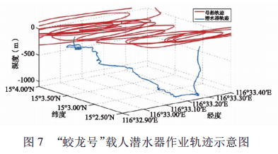

“蛟龙号”载人潜水器上搭载的水下导航设备有: 超短基线定位系统水下信标、航位推算导航和多普勒声纳系统。航位推算导航是运用多普勒声纳系统和罗经解算确定初始位置坐标,再依据时间和航向,推算出下一时刻位置坐标,工作原理与惯性导航系统相类似[28]。
“蛟龙号”载人潜水器母船“向阳红 09”船上装有两套超短基线系统,为法国 IXBLUE 的 Posidonia - USBL 系统和哈尔滨工程大学的 HEU-USBL 6000 系 统,而其新母船“深海一号”船上装载了法国 IXBLUE 的 PosidoniaⅡ-USBL 系统,都是与“蛟龙号”载人潜水器搭载的超短基线定位系统水下信标配套使用。
“蛟龙号”载人潜水器在近底作业时,采用的是USBL、航位推算导航和多普勒声纳系统进行导航定位。图 7 是“蛟龙号”载人潜水器第 137 潜次的定位结果,清楚地描绘出了潜水器的轨迹。其中定位数据共 3 163 个,误差距离大于 100 m 的跳点 170 个,有效数据率 94. 6%,具有较高的有效数据率,能够满足潜水器定位需要。

1)USBL 在信标运动( 水下拖曳) 状态下的最大定位误差为 18. 75 m,能够准确描述深海光学拖体的位置信息;
2)“惯导+USBL+DVL+深度计”的组合导航模式,自动定向精度达 0. 42 deg,自动定深精度达0. 063 m,自动定高精度达 0. 240 m,可以满足 ROV近底精细化操作和采样的位置精度需求;
3)“惯导+多普勒声纳系统组合,并融合 USBL和深度信息”的组合导航模式,定位精度优于 3‰× D,其导航与定位精度可满足 AUV 近底精细化地形扫测的需求;
4)“USBL+航位推算导航+多普勒声纳”的水下组合导航定位系统,位置信息有效数据率达到 94. 6%,能够满足“蛟龙号”等载人潜水器的定位需要。
