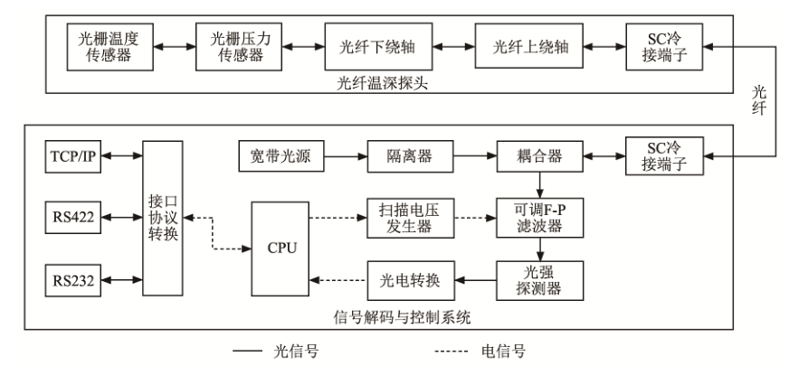

抛弃式光纤温深仪系统主要由抛弃式光纤温深探头、光纤光栅高速解调仪、接口和光纤传感采集分析软件组成。其中抛弃式光纤温深探头内置光纤温深传感器,可实时测量所处环境的温度和压强,测量信号通过光纤由光通信的方式经接口传入光纤光栅解调仪,经解调后的温深数据在分析软件上实时显示,系统组成框图如图1所示。
图1抛弃式光纤温深仪系统组成框图

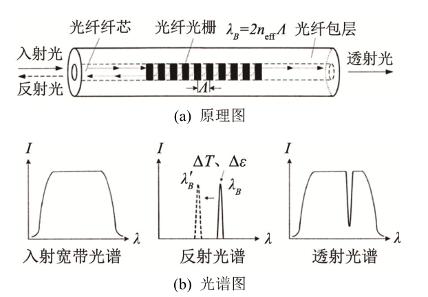

光栅温度传感器和光栅压力传感器一般都是用布拉格光栅作为温度和压强敏感器件。布拉格光栅是一种沿光纤轴向折射率变化的波导结构,其基本特性是以共振波长为中心的窄带滤波器。
根据光纤光栅的耦合模理论,当一束宽带光入射到光纤光栅中时,折射率的周期性结构使得某特定波长的窄带光被反射,反射光的波长满足Bragg散射条件:
lλB=2neff
其中:λB为Bragg波长(即反射光的中心波长);为光栅周期;neff为光纤光栅的有效折射率;由式⑴可知,光纤光栅反射光的中心波长λB(光纤光栅波长)主要取决于光栅周期和有效折射率neff。当光纤光栅感受到外界环境温度T或应变ε发生变化时,会引起光栅周期和有效折射率的变化,从而引起反射光波长的偏移。因此,通过检测光纤光栅反射光波长的变化,即可获知外界温度或应变信息,这就是光纤光栅传感器的基本原理,如图2所示,图中I表示光强。
图2光纤光栅传感原理图与光谱图

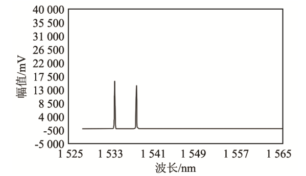

本文将光栅温度传感器与光栅压力传感器在小尺度范围内串联,采用光纤金属化激光焊接工艺和温度实时补偿结构封装,对光栅温度传感器和光栅压力传感器分配不同的中心波长,如图3所示。同时利用光栅温度传感器实时测量的温度信号对光栅压力传感器提供温度补偿,以去除温度变化对光栅压力传感器的影响,减小测量误差,同时实现一根光纤对温度和压强信号的同时获取。将设计的光纤光栅温深传感器采集数据与进口CTD48M和便携液压泵所测得的温度、压强数据进行对比,测量温度误差小于0.1℃,压强误差小于0.5%FS(FS表示满量程)。
图3光纤光栅温深传感器光谱图

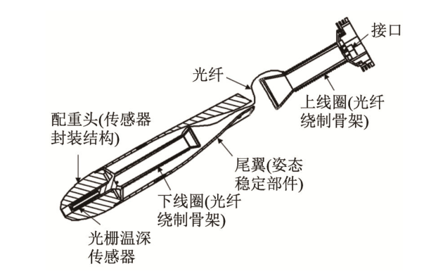

抛弃式光纤温深探头主要由光栅温深传感器、光纤、配重头、姿态稳定部件、光纤绕制骨架、壳体、接口等部件组成,其结构示意图如图4所示(外部壳体未画出)。一根光纤按长度比例绕在上下两个光纤绕制骨架上。其中光栅温深传感器、配重头、姿态稳定部件和下线圈及部分光纤组装成一体构成了入水体,考虑在水中的运动状态,探头入水体整体结构采用流线型和对称性设计,重心在最下端的配重头上,传感器用结构销固定后再用环氧灌封,可耐800m水深的压力,可保证在水中运动的稳定性。探头入水体平时通过金属销固定在外部壳体上,进行测量时拔掉金属销,探头测量体坠入海中。海水不断从配重头头部开口处进入,从尾翼尾部开口处流出,光栅温深传感器实时测量所在位置的海水压强和温度。
图4光纤温深探头结构示意图
在测量的过程中上下两个线圈同时双向放线,下线圈光纤随探头下降有序放出,上线圈光纤自动适应船速有序放出,光栅温深传感器获取所处位置的温度和深度信息通过光纤以光通信的方式传送至解调仪,经光纤传感采集分析软件解析出实时温度和深度数据,从而实现抛弃式光纤温深仪系统的走航测量。

根据抛弃式光纤温深仪研制项目需求并结合未来研究方向,中国科学院声学研究所东海研究站与北京希卓公司合作开发了一套光纤光栅高速解调仪,适用于光纤光栅温度、应变、压强、流量等多种类型的光纤光栅传感器信号解调和传感数据的采集[10]。解调仪采用220V、50Hz供电,功耗≤40W,与计算机通过以太网进行信息交互,具有8个测量通道,扫描频率范围1~1000Hz,内置校准波长参考模块,输出光信号功率范围为0~-20dB,可探测的输入光信号功率为-70dB,波长测量范围1525~1565nm,波长分辨率为0.1pm。

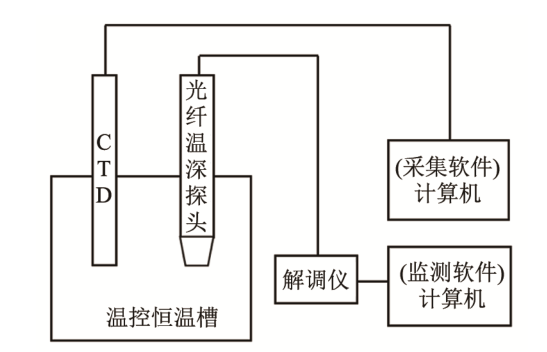

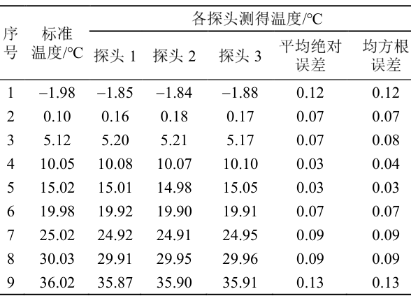

抛弃式光纤温深仪系统开发完成后在实验室进行了温度测量和压强测量测试。利用精密恒温水槽提供稳定的温度环境,将计量过的CTD与光纤温深探头放置于恒温水槽中,待温度稳定后,分别记录CTD温度测量值和光纤温深探头所测温度数据,如图5所示。以CTD测量值为标准计算温度测量误差,测试结果如表1所示。
图5探头的温度测量对比测试示意图
表1探头的温度测量数据表

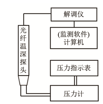

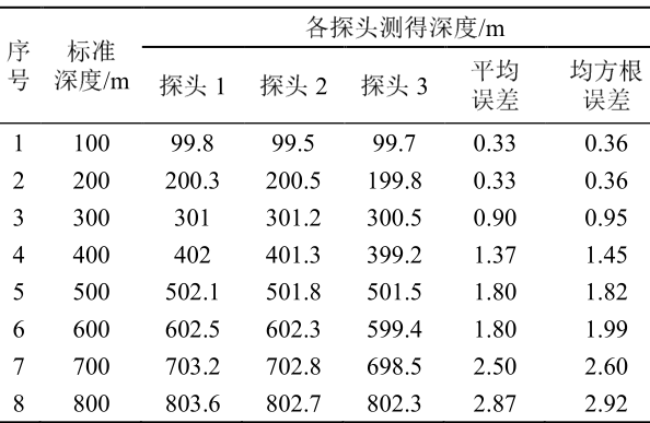

将压力计(便携式油压泵)两端分别与计量过的数字压力表和光纤温深探头相连,分别记录数字压力表显示的压强数值和光纤温深探头所测压强数值(环境温度为20.0℃),如图6所示,以数字压力表显示压强数值为标准计算测量误差。经压强与深度换算后,抛弃式光纤温深仪系统深度测量结果如表2所示。
图6探头的压力测量对比测试示意图
表2探头的深度测量测试表
由测试结果可以看出,抛弃式光纤温深仪系统温度测量精度在±0.15℃范围之内,深度测量精度在±0.5%FS范围之内,与传统抛弃式温度剖面测量系统(XBT)相比,由于深度为光栅压力传感器直接测量获得,而不是根据探头在水中下降规律计算获得,故深度测量精度有了较大的提高。
