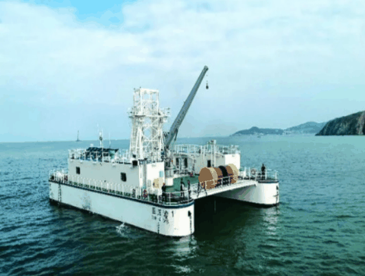

锚泊式海上试验平台于2019年9月布放于山东省威海市褚岛附近的国家海洋综合试验场,如图1所示。本文首先介绍平台锚泊海域的海洋资源及试验平台的结构。

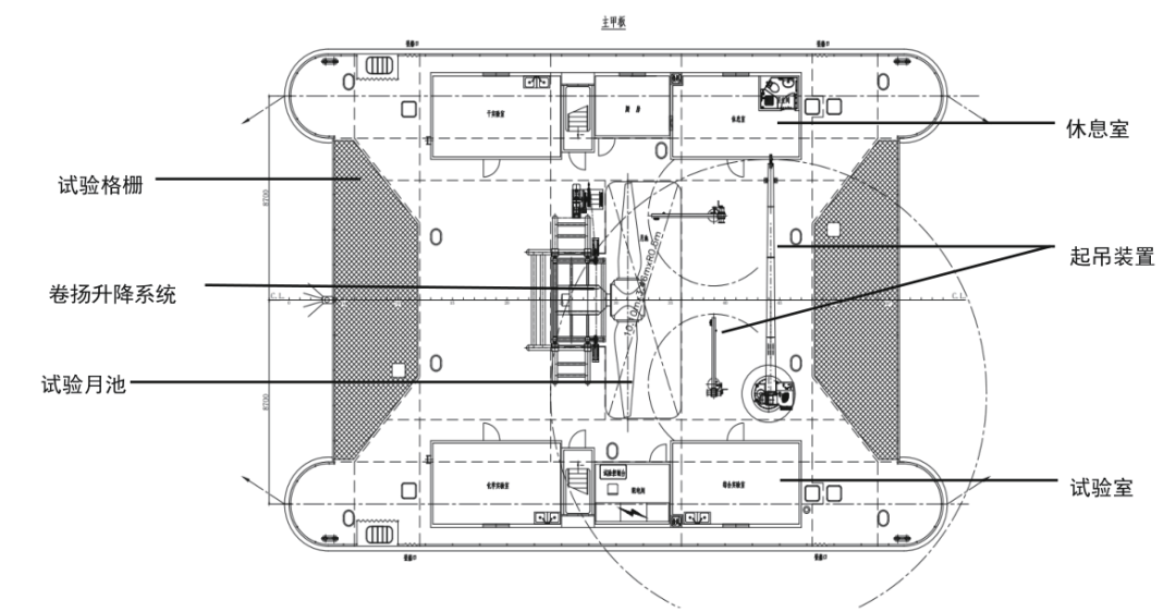

锚泊式海上试验平台布放位置水深69m,距离最近码头约3.7km。平台参数如表1所示,结构如图2所示。
图2 平台结构设计平面图
⑴试验空间:平台设面积不小于20m2的一个休息室和三个试验室,同时,留有约200m2的甲板操作空间。
⑵试验月池:在船体中部设计有10m长,3.4m宽的月池,用于大型海洋仪器装备投放。
⑶起吊装置:平台配有1台安全工作负荷5t、臂展10m的旋转吊机,主要用于大型海洋仪器设备的吊装与调试工作;2台载重0.5t、臂展3m的辅助旋转吊机,用以小型设备的吊装、调试以及仪器设备的剖面测量试验。
⑷卷扬升降系统:采用钢索绞车通过滑轮组的结构形式实现搭载平台的升降操作。搭载平台最大可浸没水深5.8m,最大起升高度位于甲板以上2.5m,静载重13t。方便试验设备的安装、维护与回收。
⑸电力系统:平台配备柴油发电机2台,包括50kW主发电机组和12kW停泊发电机组。实验室设置3相380V、单相220V及直流24V电源,满足试验装置供电需求。
⑹保障设施:平台处于移动网络覆盖区,为用户提供网络支持及数据远程传输;平台安装红外视频监测系统,实现平台及试验场海域目标的不间断巡视和取证,保障试验设施安全。

⒊搭载锚泊式海上试验平台进行海洋仪器设备测试的优势
①锚泊式海上试验平台为钢制漂浮式综合试验平台,采用双浮体船型,具有较好的抗风浪性能。在平台功能方面,充分考虑了各种类型的海洋仪器设备海上试验的需求。
②威海浅海试验场海域具备适宜的海洋环境,结合该试验平台,可以同时开展多类型海洋仪器设备和海洋能发电装置模型的海上试验与观测。
③该平台可以在特定的试验海域为海洋仪器设备提供连续、长时间序列的海上测试,可以较好地满足相应海洋仪器设备的试验需求。在许可海况下,可以对试验设备进行随时组装、拆卸以及调试维护,使海上试验更加方便的同时,较好的降低试验成本。
④自布放使用至今,依托平台已开展15项海洋仪器设备的海上试验,测试仪器主要包括国家重点研发计划支持研发的温盐深测量仪、声学多普勒流速剖面仪(ADCP)、波潮仪、生态浮标、剖面漂流浮标以及水平轴潮流发电装置等。

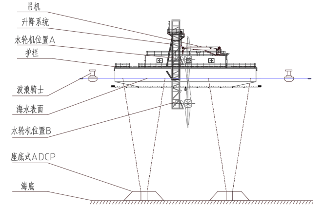

潮流能发电装置海上试验依托于海上试验平台,如图3所示,对潮流能发电装置在实海况下的工作性能进行测试与验证。
图3 基于海上试验平台的水平轴潮流能发电装置测试设置示意图
在图3中可以看出,测试平台安装有吊机以及潮流水轮机升降系统。潮流发电装置拖运至平台附近后,由吊机将测试设备吊装至水轮机位置A,进一步完成测试设备在平台上的安装固定。然后控制升降系统将测试设备浸没至水轮机位置B,开始海上试验测试。升降系统最大行程(水轮机位置A到水轮机位置B)为11m。其中,水轮机位置B距离海水表面5.8m。

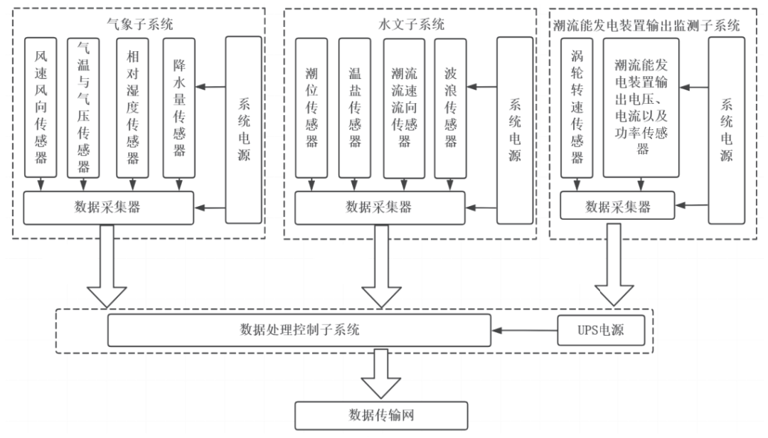

考虑到潮流能发电装置测试位置(水轮机位置B)与海水表面距离较小,比例样机试验过程中,波浪等其他因素对潮流发电装置性能测试有所影响。因此,试验平台周围布设波浪骑士浮标、水下座底式观测平台、综合多参数浮标等仪器设备,为试验测试提供实时资源观测数据。所以,潮流能发电装置海上试验监测系统主要由气象子系统、水文子系统以及潮流发电装置输出监测子系统三部分组成。其中,气象子系统通过风速传感器、温度与气压传感器、相对湿度传感器以及降水量传感器测量试验区域的气象信息。水文子系统的监测内容主要有两部分,一部分是通过波浪骑士测量试验海域的波高以及波向;另一部分则是通过座底式ADCP测量潮流涡轮附近的潮流流速与流向,为下一部分析潮流涡轮性能奠定基础。
潮流能发电装置输出监测子系统则是对潮流发电装置输出的电压、电流、功率以及涡轮转速等信息进行监测。以上三部分子系统实时监测的数据通过数据采集器输出至数据处理控制子系统,由该子系统处理、存储以及显示相应监测数据,自动生成报文、月报表等文件,并将数据传输至数据传输网。潮流能发电装置海上试验监测系统如图4所示。依托试验平台,潮流发电装置海上试验方法的应用,进一步促进潮流能产业的研发与技术成果转化。

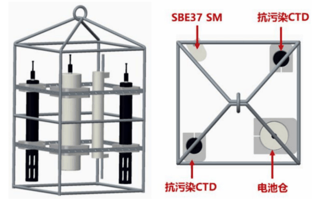

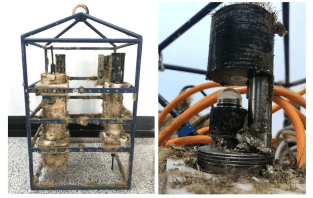

CTD性能海上试验方法参考《海洋仪器研制质量管理规范》《海洋仪器设备海上试验管理规范》《海洋仪器海上试验规范》(HYT141—2001)《“规范化海上试验”质量控制通用规范》等。测试方法为:首先,搭建比测平台。根据被测海洋仪器设备类型,选择相应国际先进的产品作为比测目标。针对抗污染CTD,本文选取海鸟SEB37CTD;其次,将被测抗污CTD与海鸟SEB37CTD安装放入同一比测架内,以相同的数据采样方式进行工作,比测架以及两种CTD安装如图5所示;然后,通过锚链一端连接至锚泊式海上试验平台,一端连接比测架,实现比测架与测试海洋仪器设备的投放以及长时间测试;最后进行设备回收,并进行第三方检测认证。在本文抗污染CTD测试中,设备回收后的状态如图6所示,交由第三方检测机构复检结果显示:长时间海上测试后参试设备电导率最大漂移为0.0235mS/cm。

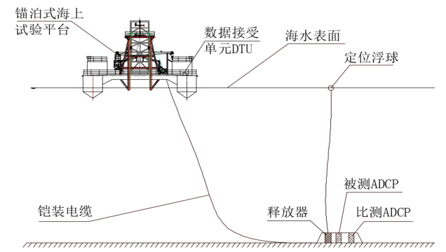

⑴有缆声学多普勒流速剖面仪(ADCP)

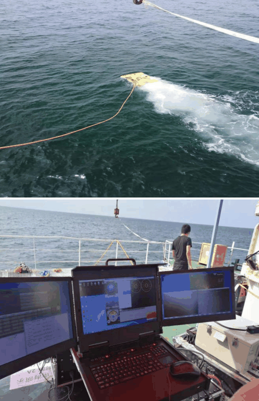

针对有缆、固定式ADCP,参考《海洋仪器设备海上试验管理规范》《海洋仪器海上试验规范》(HYT141—2001)《“规范化海上试验”质量控制通用规范》等,探索海试的方法。测试前准备有:首先,研制比试平台,同时搭载定位浮球释放器、被测ADCP以及比测ADCP,并以水密接头的形式连接铠装电缆;其次,通过船舶将比试平台运输至试验海域,并将其安全投放至指定区域。投放完成后,运输船舶需将铠装电缆输送至锚泊式试验平台,有缆、固定式ADCP海试布局如图7所示。
针对不同需求,设置两种数据接收模式,分别为:①试验平台内短期、连续测试。该方式将测试设备通过铠装电缆直连位于锚泊式海上试验平台的数据接受以及显示仪器,在观测试验设备运行安全性的同时,可实现短期内持续监测被测设备的工作状态以及性能;②实时长期、连续测试。该方式需要在锚泊式海上试验平台内安装数据传输单元(DTU)。因此该种方式的连接模式需要被测设备首先通过铠装电缆连接DTU,然后通过DTU进行数据转发,通过远端上位机接受,进而进行长期有效的连续测试以及实时监测。
图7 有缆ADCP海上测试布置示意图
