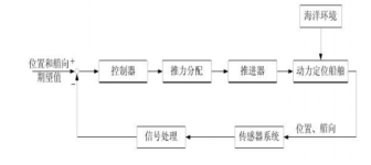

船舶动力定位系统根据测量系统测量到的船舶运动信息及当前环境参数,将船舶的位置和艏向与期望值比较,控制系统依据此偏差计算出所需推力,同时对推力进行分配。船舶在控制系统的控制下利用自身的动力驱动推进器,形成一个足以抵消外界时变环境载荷的主动力,从而抵消风、浪、流等环境外力(矩)的干扰,使船舶保持在一定位置和方向的系统。动力定位系统工作原理下图所示。
船舶动力定位系统工作原理

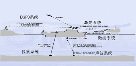

位置测量系统
动力定位船舶能否顺利执行一项或几项任务,很自然地取决于动力定位系统所用的位置测量系统,要求以足够的速度和精度获取所需的信息,以便控制器计算出推力器指令,使船舶完成预定的任务。定位通常采用的位置参考系统有DGPS、拉索系统、海底声波探测系统、激光/微波探测系统等。
几种常见的DPS位置参考系统示意图
①DGPS是最常用的位置参考系统,所谓DGPS是指在已知地点设立参考台,通过接受参考台信号对GPS数据进行差分校正来提高GPS的精度,通过已知点的测距比较,获得每一个卫星测量伪距的修正量。船舶接收机收到修正量后,申请对观测伪距进行修正,并计算出差分修正后的位置。当然,在北斗信号(BDS)接入后,可用全球导航卫星系统GNSS,是对北斗系统、GPS、GLONASS、Galileo系统等这些单个卫星导航定位系统的统一称谓,也可指代他们的增强型系统(包括星基增强和地基增强),又指代所有这些卫星导航定位系统及其增强型系统的相加混合体。
GNSS天线
②拉索系统包含固定在船舷旁的一台吊机,通过恒力绞车收紧钢丝,在钢丝与起重机交汇处有一个角度传感器,可以测出钢丝的夹角。钢丝钩在海底沉重物上像系泊一样,可以通过该系统反映船舶的移动。
拉索系统吊机和收紧钢丝

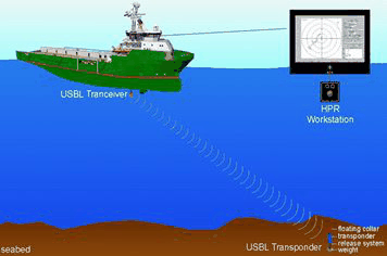

③海底声波探测系统是通过安装在船底的声波收发器搜索固定在海底的应答器测算出位置。通常使用的有三种声波位置参考系统:超短基线系统(USBL or SSBL)、短基线系统(SBL)和长基线系统(LBL)。
海底声波探测系统示意图

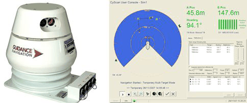

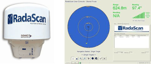

④激光或微波扫描系统是采用锁定一个或几个已知位置目标,通过脉冲的发射和接收测量出距离和方位。该系统的测量距离受气象或能见度的影响很大。
激光位置参考系统
微波雷达扫描位置参考系统
每个位置参考系统都有其优缺点,因此可采取多个位置参考系统的组合,就能够提高可靠性。

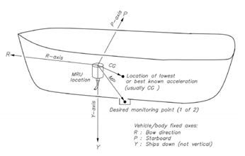

运动参考单元示意图
船舶在海上存在横摇和纵摇,往往幅度较大,这样全球导航卫星系统GNSS天线也会随之摇摆,从而造成给出的定位信号反复变化,使得船上推进器来回往复动作,最终会导致推进器来不及响应,定位失败。所以全球导航卫星系统GNSS需要配置运动参考单元(MRU),通过MRU来测量船舶摇摆的幅度,来实时校正GNSS的信号。
另外,船舶会随着海浪上下起伏,造成水听器反馈的信号反复变化,最终会导致跟踪失败。此时,MRU的作用再次凸显出来,MRU除了可以测量船舶的横摇和纵摇外,还可以测量船舶的上下起伏,利用MRU可以做升沉补偿,确保水听器不受船舶上下起伏运行的影响,顺利完成水下作业。
为了达到更好的测量效果,MRU通常需要安装在船舶重心位置,并且需要水平安装。所以MRU必须在下水前安装完毕。当然,根据实际情况MRU很难准确安装在船舶重心位置,所以计算机系统需要知道MRU的准确安装坐标,通过其与船舶重心的偏差来校正测量结果,以弥补安装上存在的缺陷。

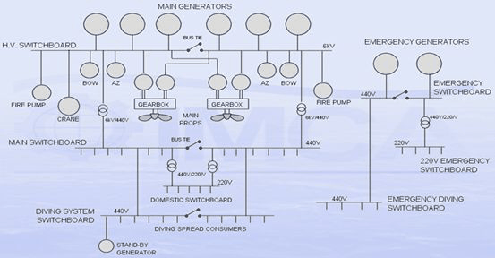

供电系统
DPS操纵船舶的重点是控制发电机和供电的分配。多数DP船舶配备电力推进系统,功率消耗是通过柴油发电机和电动机驱动推进器,DPS能控制发电机灵活调节功率以避免不必要的功率消耗,并且在气象快速变化时能迅速调节功率。
典型的DP船舶电力系统单线图
DPS还配备不间断电源(UPS)用于防止主电源故障,如果船用交流电中断,UPS电源将给DPS供电至少30分钟。

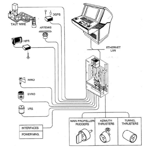

推力器系统是动力定位系统的一个组成部分,用于产生力和力矩,来抗衡作用于船上的干扰力和干扰力矩。推力器一般来说是指螺旋桨,目前,国外各主要DP厂家的产品均符合IMO及主要船级社的要求,均能提供三个等级的产品,其产品均能提供手动、半自动和自动三种操作方式,对船舶的位置和艏向的控制可单独进行或两者同步进行。
DPS最终是通过控制推进器来控制船位,通常DP船舶上使用的推进器有三种:主螺旋浆推进器、侧推和方位推进器。主螺旋浆推进器无论是单浆还是双浆都适用于普通船舶,DP船舶的主推进器可能是可变螺距的或变速的,固定螺距推进器通过变频系统或直流马达实现变速,主螺旋浆推进器通常配备传统的舵和舵机,DPS安装包含舵机控制和舵角反馈。
但由于各家公司设计理念及产品用途的不同,产品的配置也不完全一样,但大体上均包括操控台、控制和信号处理单元、测量系统、动力推进系统和网络等。Kongsberg公司典型的动力定位系统SDP11(DP1)配置图见下图所示。
Kongsberg公司的SDP11
