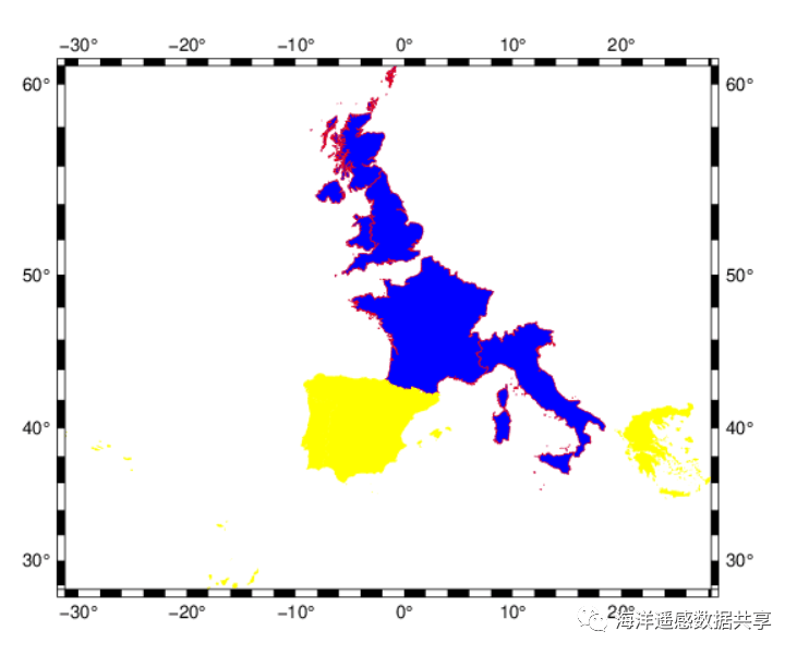

如果上面的例子复杂了,也可以打开cmd,运行一行的代码:
  F  K: f0 ?' }/ U" U4 d
[Shell] 纯文本查看 复制代码
gmt pscoast -JM6i -Baf -EGB,IT,FR+gblue+p0.25p,red -EES,PT,GR+gyellow -P > map.ps
使用gsview打开ps图片
一副GMT绘制的地图
转换格式使用:
# e5 ^& {' ?* l; `
[Shell] 纯文本查看 复制代码
gmt psconvert map.ps -A -Tg

[Shell] 纯文本查看 复制代码
7 i! f5 g' b! m: Y
可以得到和Windows一样的结果。
