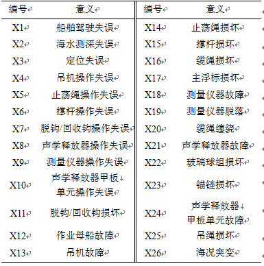

通过回顾潜标系统布放回收风险分析相关文献, 以及咨询相关领域专家, 从设备故障、人为失误和环境因素3个方面入手, 确定了潜标系统布放回收流程中的26个风险源, 将这26个风险源作为故障树分析的基本事件, 具体每个基本事件含义及编号见表1。对于设备故障类型只分析到设备“故障”或“损坏”, 不对具体原因进行分析, 人为失误也是如此。
表1  故障树基本事件含义

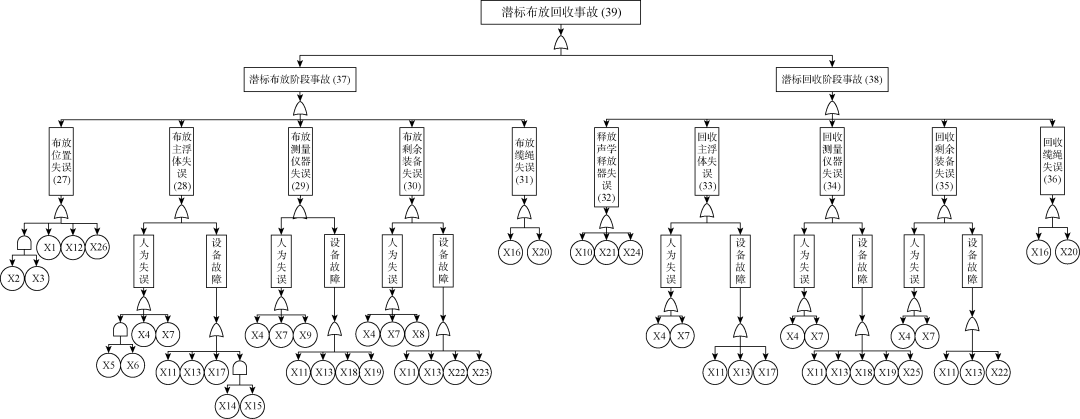

潜标系统布放回收作业可分为布放和回收2个阶段, 分别对识别的26个基本事件进行分析,并根据这些事件对潜标布放回收事故发生所起的作用确定相互的逻辑关系, 建立故障树模型如图2所示。
通过对故障树进行定性分析可以求得最小割集, 表示导致顶事件发生的最小事件集合, 其作用主要有3个: 一是求顶事件的发生概率; 二是辨识系统的薄弱环节; 三是用于事故发生后诊断故障发生的原因。通过Fussel-Vesely算法[8]计算, 潜标系统布放回收故障树的最小割集有23个。其中, 1阶最小割集20个, 主要包括布放回收测量仪器失误、布放回收剩余装备失误、布放回收缆绳失误等底层事件。一旦这些基本事件发生, 都会直接导致不同程度的潜标系统布放回收事故, 因此在进行布放回收时, 需要重点关注。2阶最小割集3个, 分别为{X2, X3}、{X5, X6}、{X14, X15}, 割集中的基本事件主要包括布放主浮标的止荡绳和撑杆操作失误或损坏, 所以在布放潜标时, 至少保证2阶最小割集中有一个基本事件不发生。
+ q4 ^9 Y! X! u% [* x! U) a$ }
图2  潜标系统布放回收故障树模型
7 s& a5 r, C* w% q+ g6 S
根据定性分析结果, 发现海洋环境监测潜标布放回收故障树的最小割集中基本事件个数较少, 说明潜标系统在布放回收过程中发生事故的条件是很容易形成的, 所以潜标系统在布放回收过程中发生事故的可能性较高。

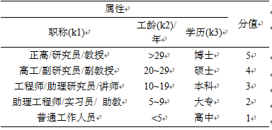

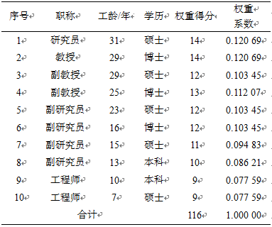

邀请10名拥有丰富的潜标布放回收作业经验的专家, 利用模糊语义表达形式(“非常高”、“高”、“中”、“低”和“非常低”)对上述26个基本事件的发生概率展开分析。为提高评估结果的可靠性, 对专家进行权重分配, 权重分配属性如表2所示, 每个专家的权重得分是这些权重属性的总和, 如表3所示, 权重系数的计算公式为
# k6 t9 Y$ I8 \# _0 n
式中: Wi表示第i名专家权重系数; Vi表示第i名专家权重得分; 表示第i名专家各属性得分。
! B9 Q& Q" n8 K5 s
表2  各属性权重表
- V; O6 ?: J4 C% @7 A4 `  C0 F
表3  专家及其权重因子

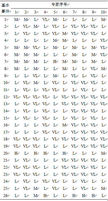

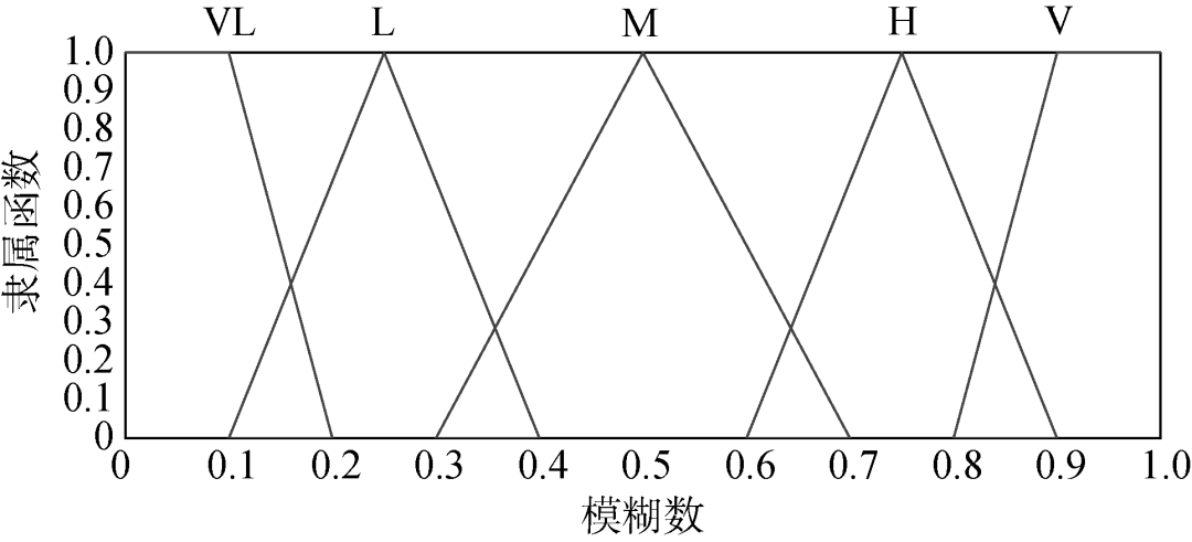

根据Chen等[9]提出的将语义表达转化为模糊数的数值逼近方法, 将语义表达“非常高”、“高”、“中”、“低”和“非常低”分别用VH、H、M、L和VL五组字母代替表示, 10名专家关于上述潜标系统布放回收过程中的26个基本事件发生概率的分析结果见表4。结合图3所示的5个模糊隶属函数, 可以将每个专家关于各个基本事件的评估意见转化为一串数值(a、b、c、d)。根据不同专家的权重系数, 将10名专家对各个基本事件的意见合并得到表示单个意见的一串数值, 进而根据公式获得所有基本事件的模糊可能性得分(fuzzy probability score, FPS), 具体计算公式为
4 y3 w$ O. y/ H. H8 p* c
1 D( C$ R- z5 T( M. _+ @# G- X2 Q1 R, O; [! w2 w, ]- {
表4  基本事件发生概率的专家意见表
9 C% b8 I& n  u/ g+ s- g
% S7 ?  W# ]' H( D( ]$ {& M
图3  模糊数的隶属函数

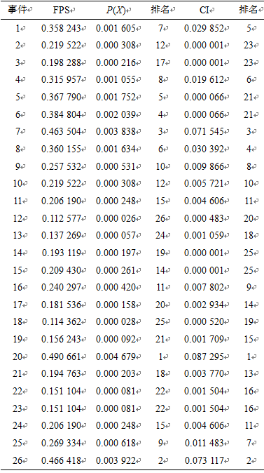

进一步, 根据Onisawa[10]提出的将FPS转换为精确概率的计算公式(见式(3)), 计算得到所有基本事件的精确概率值P(X), 如表5第3列所示。表中CI为关键重要度。
& W2 Z+ X- c/ r5 P/ p
表5  基本事件发生概率
( v: ~7 R4 ~7 {' e! T4 @. @7 E
基于各基本事件的发生概率, 能够获得顶事件潜标系统布放回收事故发生概率, 计算公式如式(4)所示, 其中N为基本事件数目。最终计算得到的潜标系统布放回收事故发生概率为0.051 195, 布放阶段事故发生概率为0.028 564, 回收阶段事故发生概率为0.021 297。
4.2  关键重要度
海洋环境监测潜标系统布放回收故障树共有23个最小割集, 如果对这些基本事件同时进行重点关注, 显然会造成巨大的人工及费用成本, 所以文中研究引入 CI概念, 对26个基本事件的重要度进行深入分析, 从而挖掘出关键风险源。
根据孙红梅等[11]关于几种典型重要度的研究, CI表示基本事件故障概率的变化率与由它引起顶事件发生概率的变化率之比。因此对CI值大的基本事件进行防控, 可以有效降低顶事件发生的概率。各基本事件CI值见表5第5列。关键重要度的计算公式为
- z) z7 g) S0 o$ e3 a7 |# G% M05结果分析与建议
计算结果显示, 发生概率较大(>0.1%)的基本事件有X20、X26、X7、X6、X5、X8、X1和X4, 概率值由高到低分别为0.004 761、0.003 936、0.003 840、0.002 062、0.001 738、0.001 645、0.001 592、0.001 050。CI值较大(>1%)的基本事件有X20、X26、X7、X8、X1、X4、X25, 由高到底分别为0.088 658、0.073 235、0.071 442、0.030 537、0.029 552、0.019 480、0.011 702。分析发现:
1) 发生概率较高的基本事件均与潜标系统布放阶段有关联, 因此潜标系统布放回收过程中, 应重点关注潜标系统布放阶段;
2) CI值较高的基本事件发生概率也较高, 所以对CI值较高的几个基本事件进行防控, 能有效预防潜标系统布放回收事故的发生;
3) CI值最高的是“缆绳缠绕”, 因此在潜标系统布放过程中需对缆绳布放回收进专门防控, 严格按照缆绳布放回收步骤操作;
4) CI值次高的是“海况突变”, 因此在潜标系统布放回收之前需全面认真地考虑整体计划, 密切关注相关海域未来15天的气象预报, 以避免在风暴潮、台风等气象灾害发生时进行布放回收作业;
5) CI值第3~第6高的风险源分别是“脱钩操作失误”、“声学释放器操作失误”、“驾驶员操作失误”、“吊机操作失误”, 均属于人为操作失误, 因此应加强对于脱钩操作人员、声学释放器操作人员等专业人员的日常培训, 并设置监督和提醒人员, 保证按规操作。
