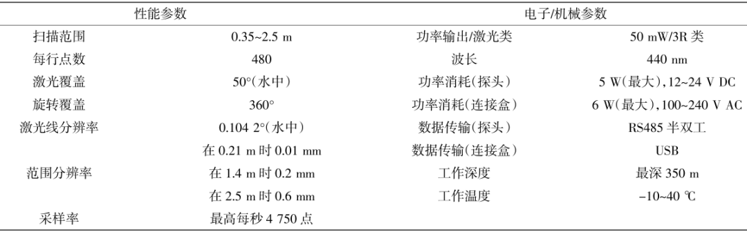

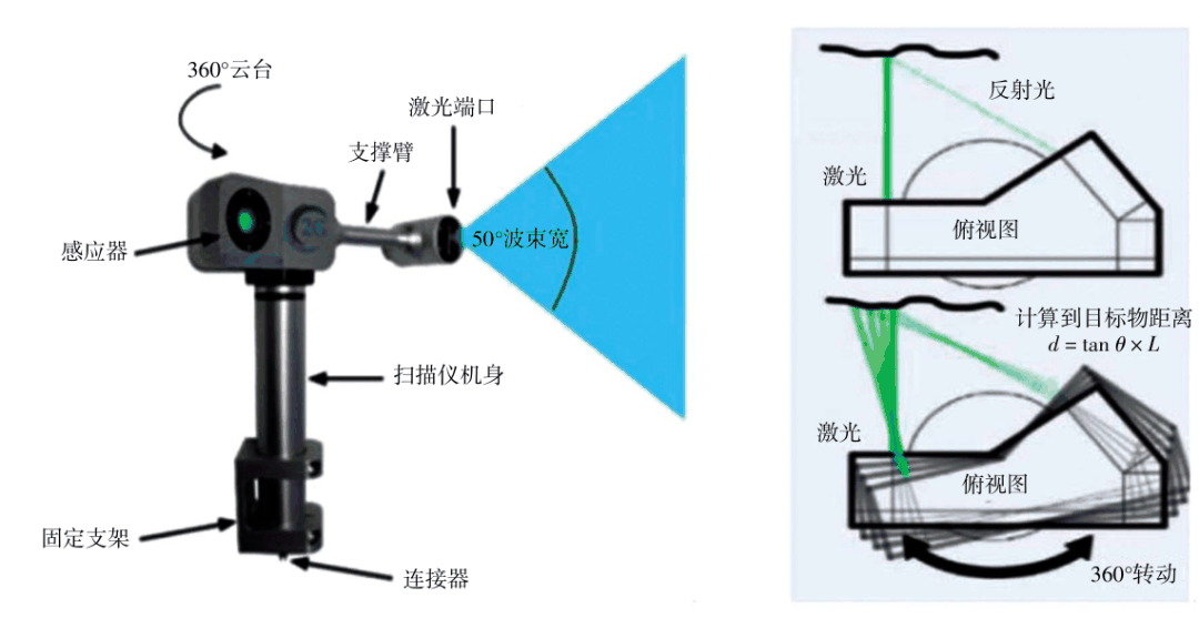

水下三维激光扫描设备为加拿大2GRobotics公司ULS-200(图1)中距离激光扫描测量系统。该系统可以实时生成3D点云和可视化结果,采集高密度点云数据,生成真实比例的亚毫米级分辨率3D点云,便于识别微小特征和缺陷。ULS-200指标参数见表1。
' E! M' T* n  v! U
图1 激光扫描仪结构图
表1 ULS-200指标参数
  ^3 f: c, `; C; I; b5 z
ULS-200三维激光扫描仪通过三角测量技术计算距离,传感器通过测量激光反射回光学传感器的角度,计算到目标表面的距离。扫描仪可以覆盖的区域取决于扫描仪与被扫描目标的距离。扫描仪在每个测量位置沿着激光线计算480个点的位置,这些点分布在50°的激光视角扫宽范围内,扫描仪头部可360°旋转。Z方向扫描范围的高度见式⑴。
H=2×D×tan25°  ⑴
式中,H为扫描范围Z方向的高度;D为扫描仪几何中心到目标物表面的距离。
目标表面上相邻测量点的测量精度在垂直方向和扫描方向上是不一样的。
Vd=(2×D×tan25°)/480  ⑵
式中,Vd为垂直点间距。
水平点间距Hd由与目标的距离和测量步长决定,最小测量步长为0.018°。
Hd=0.018×(π/180)×D  ⑶

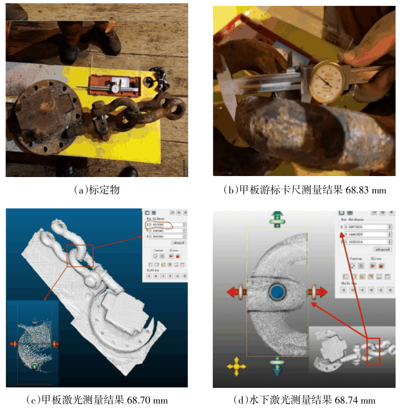

为确保三维激光数据质量,在正式开始作业之前需对三维激光扫描仪进行水上、水下试扫,对比检验设备精度,达到设备标定的目的。选用与目标物结构相似的标定物,将人工游标卡尺测量结果与三维激光扫测结果作对比,如图4所示,精度满足作业要求后方可将三维激光扫描仪投入使用。
/ R0 j# g  x7 A
图4 设备标定对比

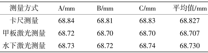

本次标定测量选择的目标物与系泊锚链结构相近,每种方式进行3次,测量得到A、B、C3组数据,分别在ROV布放母船甲板上使用游标卡尺测量标定物相邻锚环咬合处尺寸平均值为68.827mm。
使用三维激光扫描仪在甲板上多站位扫测标定物,采用ICP迭代最近点算法进行多站点云数据配准,拼接后量取得到锚环咬合处尺寸平均值为68.707mm。在水下扫测得到的点云数据经ICP迭代最近点算法配准拼接后,量取得到标定物相邻锚环咬合部位的尺寸平均值为68.73mm。三维激光扫测量取得到的结果与人工游标卡尺测量结果对比,测量误差小于0.2mm满足作业要求。
表2 多组标定成果对比

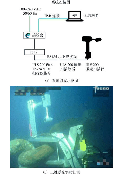

为保证三维激光扫描仪与锚链之间的相对位置保持相对静止,研究人员专门设计了一个工装用于固定安装三维激光扫描仪,该工装可夹紧在锚链上以保持三维激光扫描仪与锚链的相对位置关系是稳定的。工装可用ROV机械手进行位置调整,将水下三维激光固定安装在ROV机械手上,通过电缆延长线与ROV水下集控模块连接,由ROV水下集控模块实时回传点云数据到甲板采集单元,如图5所示。
  \! P* Y$ k9 U! G6 x$ D
图5 水下三维激光测量
ROV入水后,根据设计好的水下三维激光扫描仪布放位置,调整ROV与锚链的相对位置,布放工装,确保锚链及水下三维激光的相对位置关系稳定或相对静止。通过调整用于固定三维激光扫描仪工装的位置,使得水下三维激光扫测覆盖范围达到锚环咬合处的两侧弧顶,确保扫测范围完全覆盖到目标锚链及其锚环咬合处。激光扫描仪采集激光点云数据后,通过ROV脐带缆内的光纤通道将RS485数据传输至水面接线盒,接线盒将RS485信号转换为USB信号,数据处理系统软件再对数据信号进行呈现和处理。本文通过多个站位对锚环咬合部位进行扫测,获得各个站位上的多组点云数据。

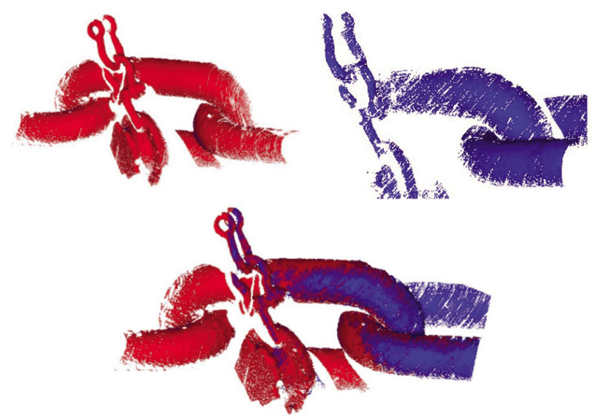

⑵点云数据拼接

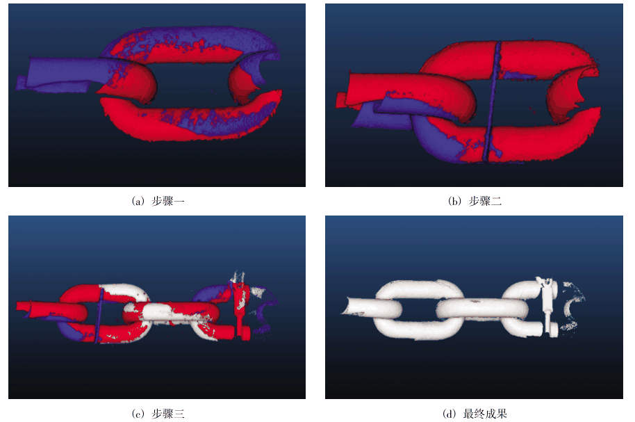

通过ROV水下集控模块实时回传到甲板上的点云数据可即时进行处理,数据处理过程包含有数据预处理、噪点消除、点云数据配准拼接,在拼接好的完整系泊锚链点云模型上量取相邻锚环咬合长度、单环直径。图7为点云拼接步骤示意图。
4 b' x1 v& M0 ^7 \" ]8 t, Y& e: `$ w
图7 点云数据拼接步骤
数据的拼接效果决定了目标物尺寸的精确性,参照标定物点云数据配准方法,同样使用ICP算法进行相邻两组点云数据的配准计算。计算得到各相邻站位点云数据间的平移参数、旋转参数,以及两组点云数据重合点位的标准误差,与标定目标物拼接过程中的参数对比,各误差参数值更小,即拼接误差更小。

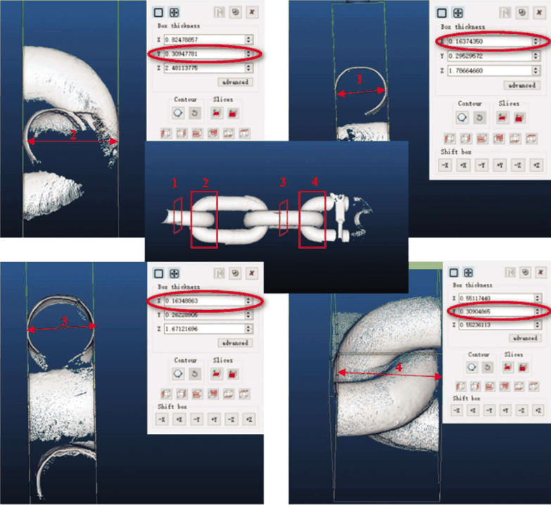

在拼接后的完整锚链图上进行系泊锚链尺寸量取:为避免锚链尺寸量取过程中产生的偶然误差,嵌入模型准确框选测量目标物的特征部位,仅放大需要精确量取尺寸的部位,该方法可避免不同人员对同一目标物量取得到不同结果的情况出现,提升了最终尺寸量取的精度。
如图8所示,对拼接后的锚链进行两处系泊锚链咬合部位及两处锚环单环尺寸的量取,各部位尺寸结果见表3。
0 V7 ^- X/ C8 A; V: {2 V
图8 水下锚链各部位尺寸量取示意图
表3 三维激光扫测各部位尺寸结果

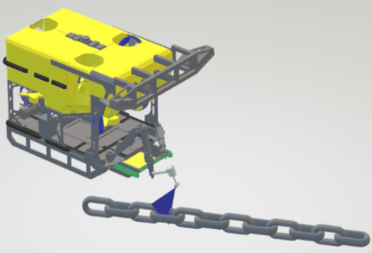

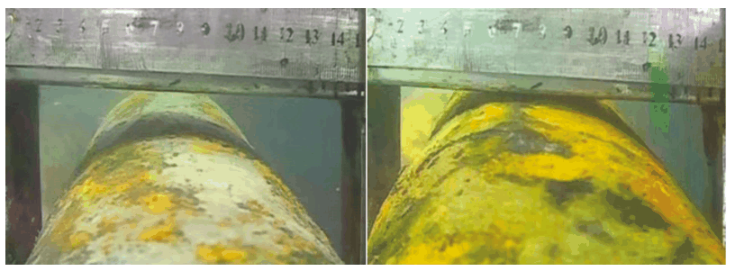

作为首次将三维激光扫描仪投入到水下系泊锚链扫测项目的案例,为研究三维激光扫描仪测量成果的严谨程度,将以船级社认可的ROV搭载特制卡尺测量系泊锚链手段,在同次作业中测得的锚链尺寸作为参照对比,卡尺某次作业示意图如图9所示,数据如表4所示。
6 E; }6 V( v6 B7 s& U
图9 各部位尺寸量取示意图
