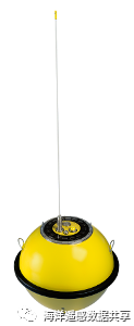

波浪骑士是测量海浪的经典设备,目前市场最常见的有荷兰Datawell公司的Waverider产品,其成熟产品主要有两种:加速度计类型和GNSS类型。
Datewell Waverider

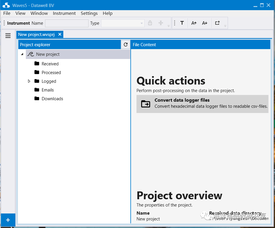

软件下载
下载Waves5软件并安装,安装无需注册。
下载地址:www.52ocean.cn
$ c# c$ z" h1 k# K" G
导入数据新建项目,并将存放数据的文件夹导入。之后,数据文件将在左侧栏的Logged中显示。
其数据格式主要有raw,hxv,wvs,spt。

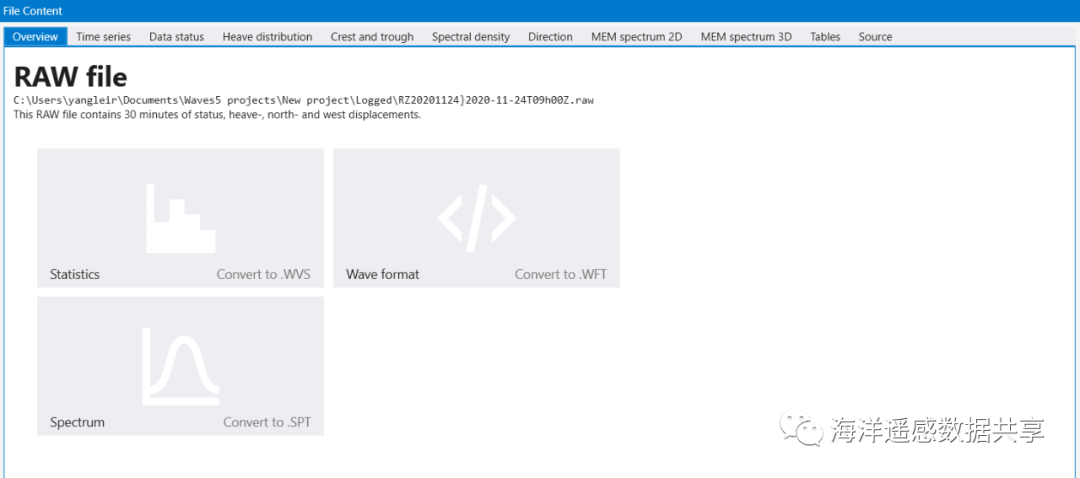

2、raw: raw buoy displacements
* w+ v) j9 X. i* P
[C] 纯文本查看 复制代码
Meaning: RAW displacements
Description: the heave, north, west displacements @ 1.28 Hz
Buoys: DWR MkI, MkII, MkIII
From: post-processing
Format: Ascii/Text, decimal
- `3 ^- ?5 }6 u  G; \
该数据包含了浮标的位移信息,通过右侧工具栏可以查看时间序列、波浪功率密度谱、二维和三维方向谱。

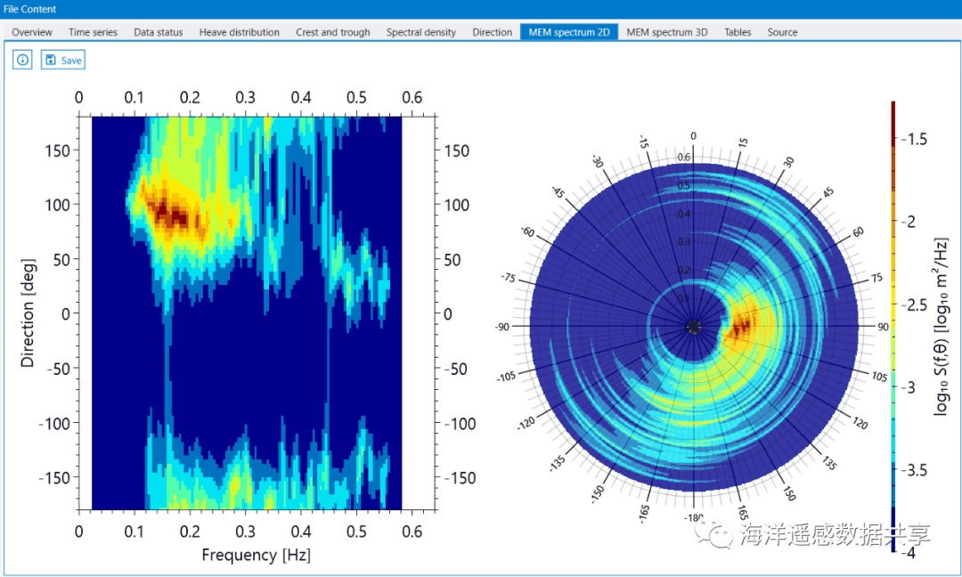

4、spt:the heave and directional spectrum
; F/ k  a+ s% @- h
[C] 纯文本查看 复制代码
Meaning: SPecTral data
Description: the heave and directional spectrum
4 d/ F4 L' k! K$ c$ Y- Z4 X. u: v( r
该数据包含了按时间排列的波浪谱信息。

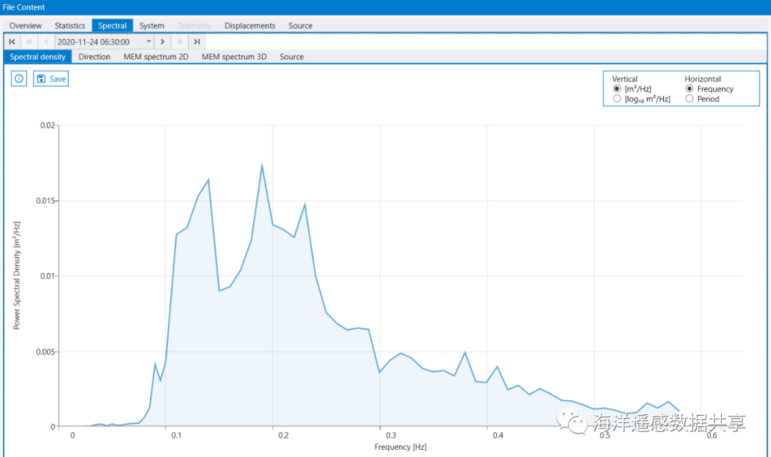

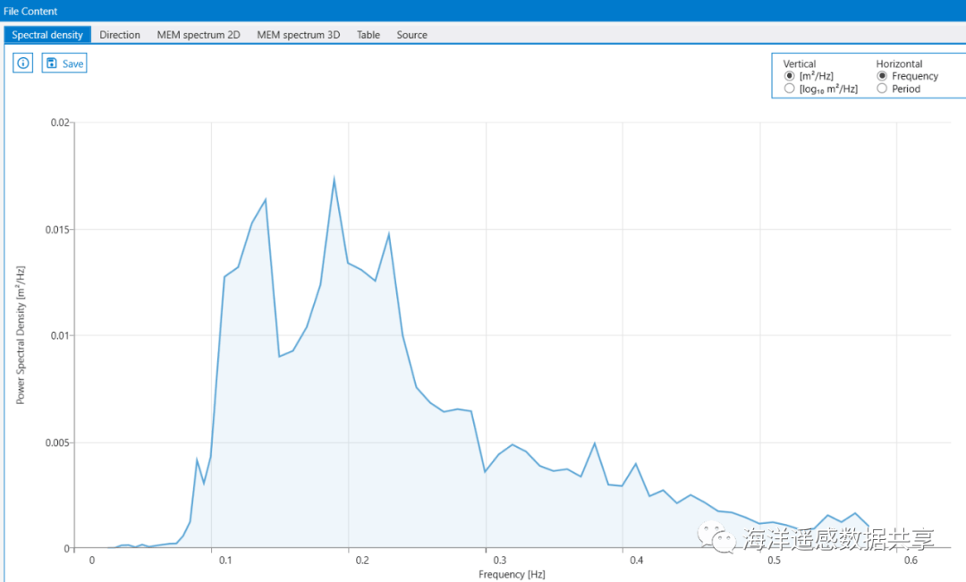

波浪能量密度谱计算方法
能量密度谱主要包含一下信息:
, o( B4 u4 g" d* a8 _: E4 n7 `
能量:海面高度波动的方差。
能量密度谱:积分之后即能量。
周期:峰值即周期(频率)。
$ I) r$ H: ^/ ]- C7 R  k
使用Matlab可做如下计算和测试:
[C] 纯文本查看 复制代码
% Load spectral density data From SPT file
TrPath='test.spt';
TrFid = fopen(TrPath,'r'); % 路径
FormatString='%f,%f %*[^\n]'; % 读取数据的类型
Ctr = textscan(TrFid, FormatString, 'HeaderLines', 12,'EndOfLine','\r\n');
Ctr = cell2mat(Ctr); % 转矩阵
fclose(TrFid);
% Load max value of spectral density form SPT file
TrPath='test.spt';
FormatString='%f'; % 读取数据格式
smax = textscan(TrFid, FormatString, 'HeaderLines', 3);
smax = cell2mat(smax); % 转矩阵
fclose(TrFid);
% Calculate PSD using RAW data
wb=load('test.raw');
fs_g=1.28;% hz
len=length(wb(:,2));
[Pxx_wb,fxx_wb]=pwelch(wb(:,2)/100,fix(len/20),[],[],fs_g,'onesided');
% Plot
figure('name','wavebuoy')
plot(Ctr(:,1),Ctr(:,2)*smax(1));hold on
plot(fxx_wb, Pxx_wb);
legend('From SPT file','By matlab pwelch')
1 q7 t4 x. _) A  g# x
可见使用波浪骑士的原始波动数据计算PSD和SPT文件中的PSD是符合的。所以采集数据之后,既可以使用wave5进行数据处理,也可以自己编程实现,二者一致。

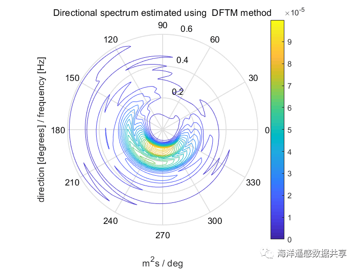

方向谱
波浪骑士可观测海浪的三个方向的加速度,进而可以通过交叉谱确定方向谱。
Maltab开源程序包diwasp也可以独立计算方向谱,下面比较Wave5软件和diwasp计算方向谱的差异。
Matlab程序
[C] 纯文本查看 复制代码
% WB的方向谱
folder ='C:\Users\lei\Documents\MATLAB\diwasp';
addpath( genpath(folder) );
ID.fs=1.28;
ID.depth=25;
ID.datatypes={'elev','dspx','dspy'};
ID.layout=repmat([0 0 25]',[1 length(ID.datatypes)]);
wb=load('C:\Users\lei\Documents\wavebuoy\2021\November\2021-10-24T06h30Z.raw');
ID.data=wb(:,2:4)/100;
SM.freqs = [0.01:0.002:0.7];
SM.dirs = [-180:1:180];
SM.xaxisdir = 0 ;
EP.dres = 180 ;
EP.nfft = 64;
EP.iter = 100;
EP.smooth = 'ON';
EP.method = 'DFTM';
[SMout,EPout]=dirspec(ID,SM,EP,{'PLOTTYPE',2,'FILEOUT','sampleout.spec'});
) D4 r% o1 _' ?5 e" x1 w# R1 L
结果为:
MATLAB计算的方向谱和波浪骑士自带工具显示的方向谱形态大致符合,但是角度相差了90度。原因不确定,但可能是参考轴的差异引起。后面需要进一步分析差异原因。
