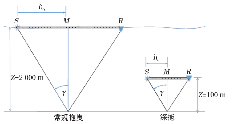

近年来,AVO技术在天然气水合物勘探中发挥着越来越重要的作用。叠前AVO反演精度的提高需要保证较好的入射角度范围,入射角范围窄会给地震反演,尤其是叠前反演带来困难。相较于常规海面拖曳地震勘探系统,深拖地震探测系统可以用较短的拖缆排列长度达到较好的入射角度范围,为地震数据精准反演提供数据基础。由图2可知,震源激发点S与接收点R的距离的一半为h0,拖曳高度为Z,地震入射角为γ,则:
tanγh0/Z,(3)
0 P! E" h* j, d5 h2 m
图2 常规拖曳与深拖地震观测系统反射角与排列长度对比示意图
当拖曳高度Z=100m时,反射角γ=30°和γ=40°时对应的排列长度分别为115和168m。
因此,为了能够进行AVO反演,深拖地震勘探系统排列长度不能小于115m。本系统设计研制的地震接收缆有效排列长度为150m,当以100m高度拖曳时最大反射角约37°,优于美国DTAG深拖系统(拖曳高度300m,最大反射角36°)和法国SYSIF深拖地震系统(拖曳高度100m,最大发射角30°),能够得到更好的AVO反演效果。

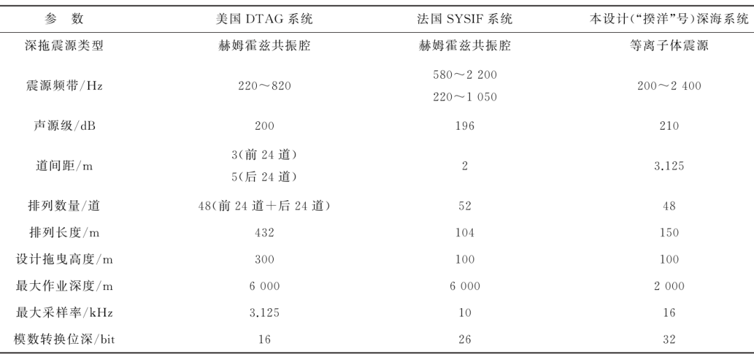

震源特性对采集系统提出了不同的要求,例如由于气枪震源等常规震源主频低,采集系统设计的最大采样率一般为4kHz。而本系统深拖震源的主频高,本采集系统最大采样率设定值高达16kHz。此外,较高的主频和较小的采样间隔不仅可以提高地震分辨率,而且可以弥补短排列的缺陷,从而提高速度分析的精度,更好地满足天然气水合物勘探的需求。本设计与国外主要深拖系统(美国DTAG系统和法国SYSIF系统)的技术指标对比如表1所示。
表1 本设计与国外主要深拖系统的技术参数对比
! E" g9 z% u0 |
表中对比了震源系统和接收采集系统的主要技术指标,可见本系统在声源级、采样率等指标方面有较大优势,在频带和排列长度等指标方面与国外系统相当,虽在作业深度方面与国外系统仍有较大差距,但可以满足绝大多数海域天然气水合物调查工作需求。下面就深拖震源和深拖接收系统关键技术设计进行论述。

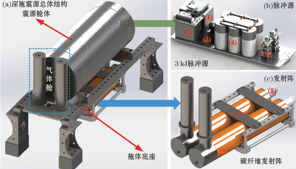

耐压舱抵御了外层海水的高静压力,舱内保持了常压条件。但等离子体震源发射阵激发的原理是利用强电场和脉冲电流使海水局部气化产生气泡,利用气泡膨胀、收缩的过程向外辐射脉冲声波。由于碳舱内灌装的海水基本不可压缩,若无减压增容措施,多电极放电将导致碳舱内压瞬间急剧抬升,气泡膨胀将受到抑制,进而导致声波能量的衰弱。为此,为发射阵设计了气体缓冲舱,缓冲舱位于碳舱顶部并与碳舱连通(图3)。单电极产生气泡的直径随激发能量提高而增加,本系统每个电极平均最大能量约7.5J,常压环境下产生的气泡最大膨胀半径约8mm,单子阵(包含198根电极)产生气泡的总体积约450mL。震源未激发时气体舱内为常压环境,震源激发期间产生的气泡总体积将挤压缓冲舱内原有气体体积,为提高缓冲作用,舱容积应远大于气泡总体积的5~10倍为宜。
" J8 G- I4 d( j7 s- Q( |
注:(1)脉冲源整流、逆变和控制部分,(2)高压变压器,(3)谐振电容,(4)储能电容,(5)半导体可控开关组,(6)碳纤维舱体透声单位,(7)碳纤维舱体固定压盖,(8)高压脉冲输入端子
图3 深拖震源及其发射阵外形结构

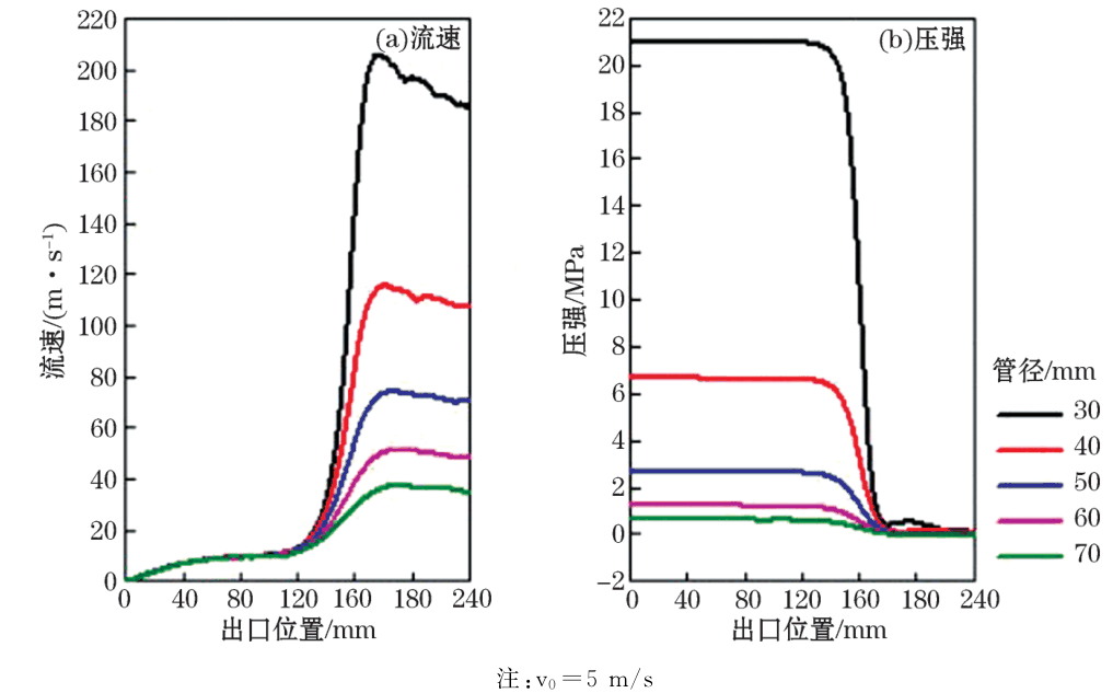

在震源激发瞬间,缓冲舱将提供由于气泡膨胀所需的额外体积需求。由于震源激发产生的气泡寿命很短,常压下约2.6ms,因此需要在极短的时间内将碳舱内的海水排到缓冲舱暂存。为此,碳舱与缓冲舱之间的连通管道需要能够提供足够大的流量,才能起到缓解瞬时内压的作用。我们分别对连通管道不同的直径取值进行了模型仿真,仿真结果见图4。由图4可知,在直径为30mm时,碳纤维舱体内部压力将达到21MPa,基本没有起到缓解内压的作用;而直径为70mm时,内部压力仅有0.7MPa。因此,设计采用的连通管道直径为70mm,使内部压力维持在1MPa以下,有效降低了内压对子波的影响。
" m/ M. Z/ r/ Q
图4 不同连通管径对缓解碳舱瞬时内压作用的对比

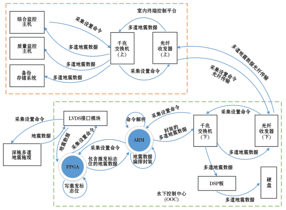

常规近海面多道地震接收系统一般包括多道拖曳电缆和室内终端控制平台两部分。而深拖多道地震接收系统则还包括一套水下控制中心,这一点是与常规近海面地震探测系统最主要的区别。水下控制中心(OCC)是深拖地震水下设备的核心,主要由双核ARM处理器与FPGA构成的SoC片上系统组成,关键功能在于控制深拖震源定距激发和实时连续记录地震数据,兼顾水下设备深度、高度等状态信息的转发。室内终端控制平台功能被弱化,仅用于参数的设置、地震数据的监视和水下设备状态信息的监视。
⒈震源激发控制
OCC接收室内终端控制平台下发的定位系统NMEA导航数据,ARM处理器负责语句解析,FPGA根据语句解析结果和震源激发参数(炮间距)自主计算震源激发时刻。在每个激发时刻,FPGA发出触发信号给震源和ARM,震源激发地震波,ARM记录炮时文件,震源激发控制具体信息流如图5所示。在此图中亦示出了深度计、高度计数据经由光电复合缆上传至室内终端控制平台的信息流及深拖震源与震源监控主机间的命令与状态信息流。
+ I' ?3 o6 @( O4 T
图5 震源激发控制信息流示意图
⒉地震数据连续记录

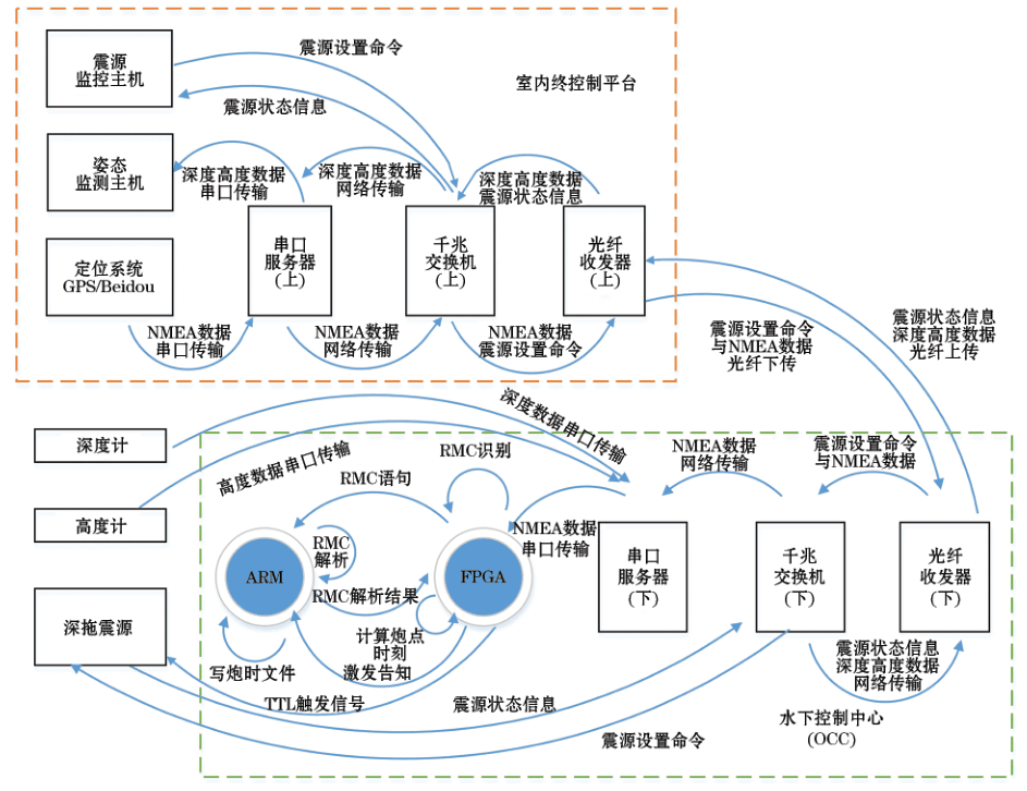

深拖多道地震数据由拖缆上传至OCC后,由OCC对数据进行连续不间断记录。由于深拖地震水下设备无授时秒脉冲(每秒脉冲数为1)信号,不能进行实时时钟校正,如何实现地震数据时钟与震源激发时钟的精确同步是本技术的难点。为解决此问题,设计OCC内部的FPGA接收到拖缆地震数据后,对每一个数据点写激发标志位,然后发给ARM进行编排封装。FPGA根据RMC解析结果计算炮点激发时刻,在相应的炮点时刻输出TTL触发脉信号控制深拖震源激发,并对当前地震数据点的激发标志位置位。ARM检查数据点的激发标志位,当检测到标志位为“1”时,将当前数据点序号写入炮时文件,实现激发时刻数据点号的准确记录。地震数据连续记录具体信息流如图6所示,图中亦示出了地震采集设置命令下发的信息流和地震数据水下存储和室内备份存储的信息流。
4 b- S) K1 @" e$ e% I: ]
图6 地震数据连续记录信息流示意图

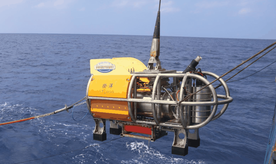

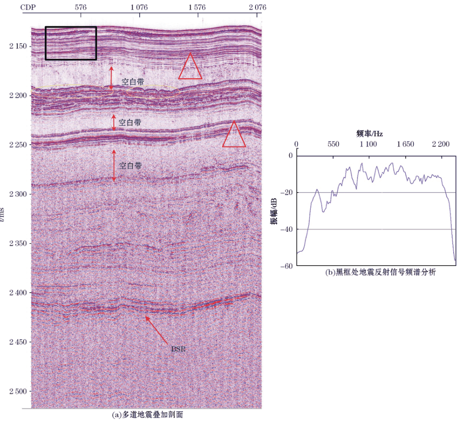

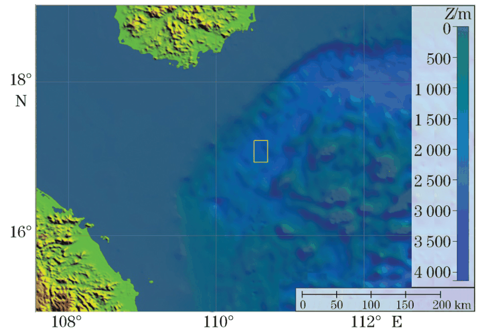

深拖地震设备样机于2019年完成集成和调试,并将其命名为“揆洋”号,以纪念自然资源部第一海洋研究所地球物理学家王揆洋研究员。2019年10月对“揆洋”号深拖地震系统在我国南海进行了深海试验 (图7),试验海区位于琼东南海域(图8),海底地形平缓。处理后得到的深拖多道地震叠加剖面如图9所示。
, {2 g: r8 c: w
图7 “揆洋”号深拖地震系统海试外业

图9 “揆洋”号深拖地震系统海试地震剖面
试验中震源激发能量设置为3000J,激发炮间距6.25m,最小炮检距12.5m。最大拖曳深度为2025m,拖体离底高度保持在90~110m,拖曳速度保持在2~3kn。由处理后的深拖多道地震叠加剖面结果(图9)可知,地层穿透深度最大可达双程时380ms,从叠加结果对比单道剖面可以看出系统探测时间上达到了约350ms(双程时)。叠加剖面海底以下50ms内同相轴连续性好,波阻清晰;此外叠加剖面中存在多处绕射现象,可能为断层等不连续构造或褶皱(黄色圈);有可能有小规模气烟囱(红色三角),在2415ms处可能有似海底反射层(BottomSimulatingReflectors,BSR)特征。可见频带范围为200~2400Hz,主频约1000Hz。叠加剖面显示了纵向分辨率<1m及横向分辨率<10m的高分辨率特点,基本达到了预期效果。
