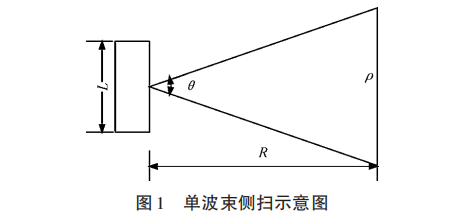

- }; z, o! g6 u' `声纳的波束形状如图 1 所示,波束宽度[3]与方位向线分辨率[4]分别为 c1235a674d9603641b78afd9864ab4cf.png 其中 λ,L 分别为波长和阵长。R 为距离向探测距离。

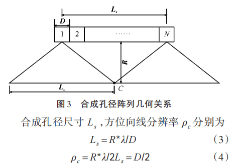

# T1 e, I, N* U如图3所示,多波束侧扫声纳本质上是用真实孔径来替代合成孔径声纳基阵的匀速直线运动[6]。
其中 λ ,D 分别为波长和发射阵尺寸,R 为距离向探测距离。由于多波束侧扫声纳波长很短,合成孔径长度小于阵长。由于不同距离所需的合成孔径长度是不同的,近距离时沿轨方向完整合成孔径长度的区间大,随距离增加,这个区间逐步缩小,远距离时只有在接收阵中间(假定发射阵也位于中间)位置的点(图 3中的 C点)才是完全孔径,偏离中心的点都不是完全合成孔径。7 W3 X  l2 M5 R5 d

因此多波束侧扫声纳只有近距离中间波束才能得到发射阵长一半的方位向线分辨率,旁边的波! y8 E4 b9 B0 \( b% ~- x
束分辨率将下降。因此合成孔径声纳设计的方法可以指导多波束侧扫声纳的设计。. u) x: K4 }  e: n" s8 ]! |( l9 g( |

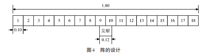

$ F# g( H6 ]' y, p5 i多波束侧扫声纳收发信号的方式为一发多收。根据波束宽度式(1)及 Klein 5900 的相关参数,计算出总接收阵长 L 为1.8m,阵元个数 N 为18个,尺寸 Dr 为 0.1m。将发射阵设计在基阵的中心位置,尺寸 Dt 为0.12m。阵的设计如图4所示。- b% I5 _% v# t8 `$ w

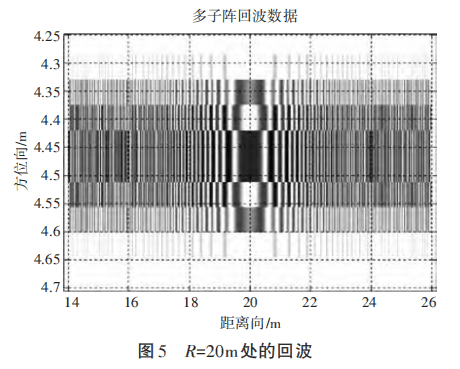

3.1 仿真结果
/ H) M9 {5 ^! o% Q5 L/ [" Q( b' P图5为探测距离 R = 20m 处的点目标回波图。

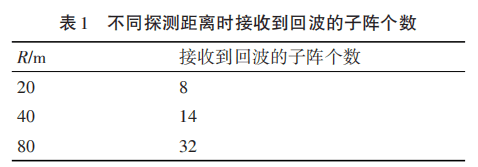

查看回波矩阵数据可知道接收到回波信号的子阵个数。再对 R 为 40m、80m 的点目标进行仿真,接收到回波的子阵个数如表1所示。

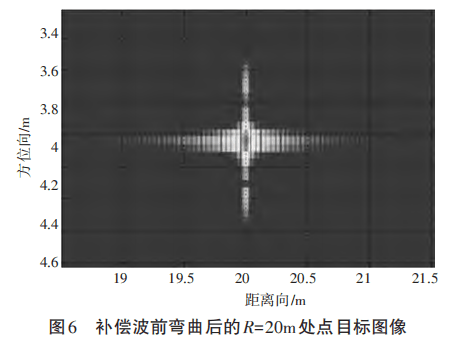

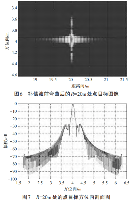

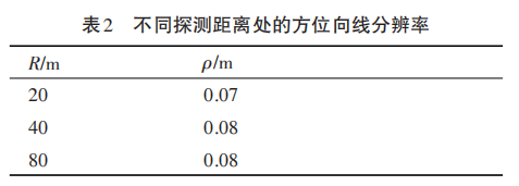

2 _# a. g) S# r利用 RD 算法补偿波前弯曲得到 R=20m 处的点目标图像及其方位向剖面图,如图6、7所示。量取图6中图像在-3dB处的主瓣宽度[3],该宽度对应R=20m处的方位向线分辨率 ρ =0.07m。同样用 RD 算法对 R 为 40m、80m 的点目标回波数据进行处理,得到不同探测距离处的方位向线分辨率。8 r  ~4 C$ u6 z5 F

表 1 的结果表明,当探测距离 R 不同时,接收到回波信号的子阵个数不同,接收总阵长也不同。多波束侧扫声纳的接收总阵长对应合成孔径长度,由于不同距离所需的合成孔径长度是不同的,结果应证了多波束侧扫声纳是用真实孔径替代合成孔径声纳的合成孔径这一本质。
表2的结果表明,不同距离处的方位向线分辨率都为 8cm,符合合成孔径成像的理论,线分辨率没有达到发射阵长的一半 6cm 是由于空间采样率不高。

图7为补偿波前弯曲后的点目标图,证明了合成孔径成像算法对多波束侧扫声纳成像的有效性,在RD成像算法的基础上修改后得到多波束侧扫声纳逐线成像算法。点目标的仿真结果验证了理论分析和算法的有效性。
