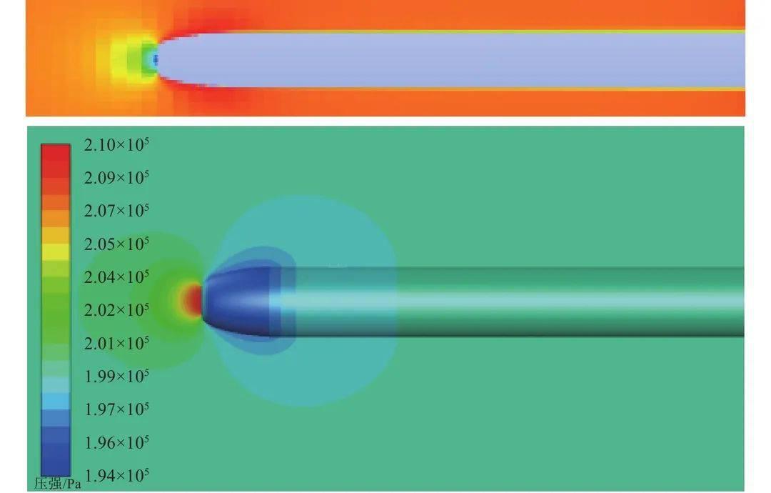

文中仿真了航行器水下航速为速度2、水深10 m、直线航行状态下, 流场对航行器不同部位所受压力的影响。仿真结果如图1所示, 当地重力加速度g=9.798 5 m/s2, 取海水密度ρ=1.023 5 g/cm3。仿真结果表明, 在航行器头部顶点不远处, 流速急剧升高(图1上图的红色区域)、压强急剧减小(图1下图的蓝色区域)。为了降低转捩点附近流噪声对航行器头部前视声呐的影响, 一般会将转捩点往航行器尾部方向移动, 因此位于紧靠航行器头部后方的舱段就成了转捩点影响最大的区域。文中该类航行器在该区域配置有深度传感器, 导致对压强敏感的压力变送器输出值受转戾点影响较大, 进一步影响水下航行器的正常工作。: o8 y/ l5 B/ q
图1  水下航行器周边流速图和压强图
$ [+ X' {; y9 I! u% R- M, ~, d* k
影响水下航行器周边动压变化的因素主要有水下航行器攻角、航深和航速[7,10]。文中分别采用数值仿真或试验数据分析航行器在不同航速、深度及姿态下, 流场对航行器不同部位压力的影响。

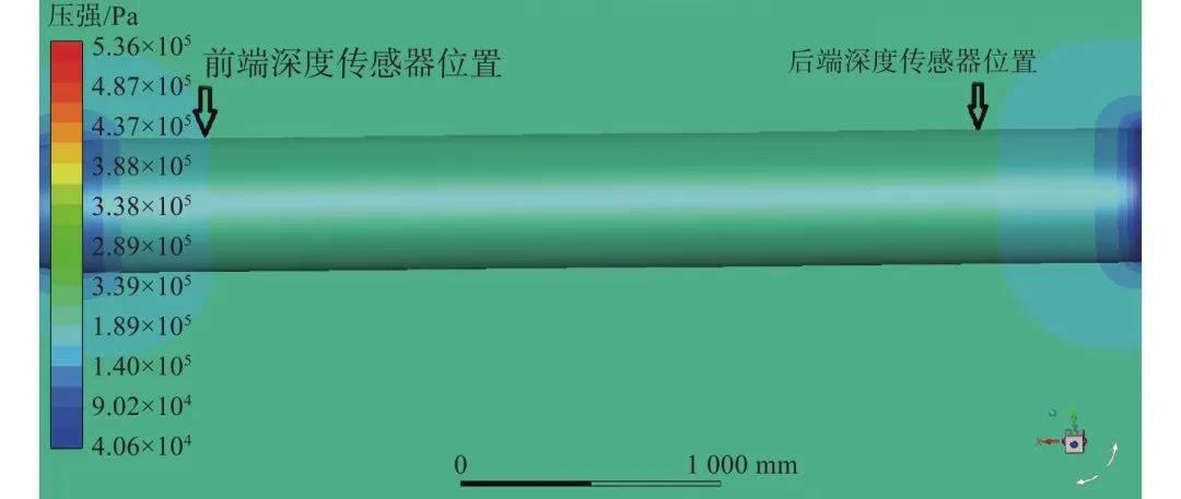

由于转捩点的存在, 当水流从航行器的头段壳体周围流过时, 流速急剧上升并形成湍流, 湍流会在水下航行器头段周围形成低压区如图2所示。仿真条件为航行器速度3, 水下20 m, 匀速直航。由图2结果可见, 前端深度传感器的测量点刚好就在低压区的影响范围内, 所以深度传感器的测量值明显小于设定值; 后端深度传感器的测量点则基本不受低压区的影响。分析结果与图1仿真结果一致。" E3 I1 Y) @7 k9 N2 }) d
图2  航行状态下水下航行器压强图
航速影响航行器壳体压力分布, 且航速越大, 航行器前端与后端的压力差越大, 这是造成前后深度传感器深度测量存在差值的主要原因。

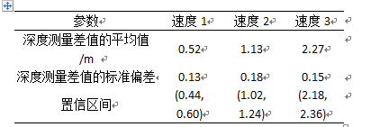

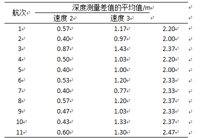

文中针对航速对深度测量差值的影响进行了理论分析, 并给出一组水下航行器海试数据, 以便进一步研究不同航速下, 航行器深度测量误差的规律。文中进行了10航次测量和1航次数据冗余备用, 共计11航次的非正常停车上浮数据采集试验。数据分析后的差值平均值结果如表4所示。
2 o$ N, }* L, j* E
表4  水下航行器深度测量差值试验数据分析
+ q" R& m$ t7 y, W. l" E5 M
假定上述各航速下的深度测量差值符合正态分布, 分别计算各航速下深度测量差值的平均值和深度测量差值的标准偏差, 取显著水平为0.05、置信水平为95%的置信区间, 具体数据见表5。
- b1 t' Z1 v! D& Y0 a5 Z
   表5  不同航速下深度测量差值统计学计算
3 {) n- S4 w: l8 Y8 x
; F! U1 O7 C# `5 G$ L9 v
" }$ C* \0 R  D' C. o; I
6 d  j% Q! x5 G; L! j8 u

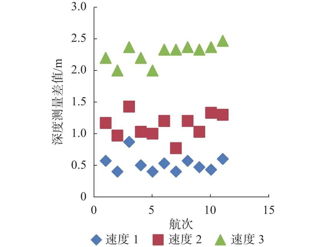

图3为速度1、速度2、速度3下深度测量差值的散点图, 可直观地显示11航次水下航行器在各航速下深度测量差值的分布范围。
7 H( t/ Z0 ?3 n
       图3  各航速下深度测量差值散点图
" o& Y2 ^6 i1 Q0 h- \' q+ m6 P
从表5及图3可以看出, 水下航行器在各航速下的深度测量差值数据集中、稳定, 航速与深度测量差值具有明显的相关性。
