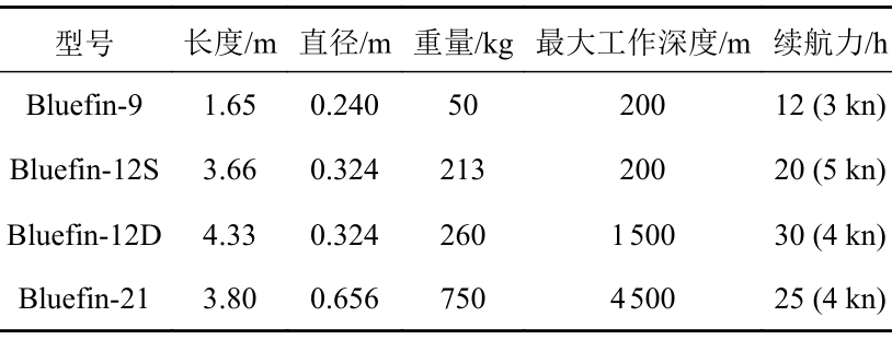

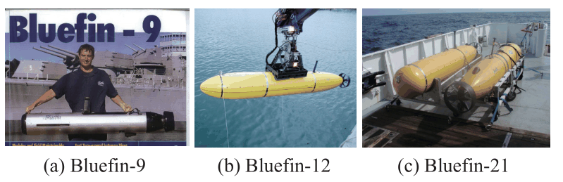

1989年,美国工学院自主水下航行器实验室成功研制出Bluefin水下航行器,后成立了“金枪鱼”机器人公司,该公司从Bluefin-9起步,相继研发了Bluefin-12,Bluefin-21等型号(图1),各型号的参数如表1所示。Bluefin-21在中型水下航行器中技术发展较为成熟,应用较广泛,可根据不同的用途配备不同的传感器和载荷,与其他同类型产品相比,具有导航精度高、可靠性好等优势。2014年,Bluefin-21在南印度洋参与了MH370失联客机的搜救行动,备受瞩目。
5 n$ [* t9 }$ g
图1 Bluefin系列水下航行器
表1 Bluefin系列水下航行器设计参数

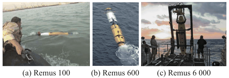

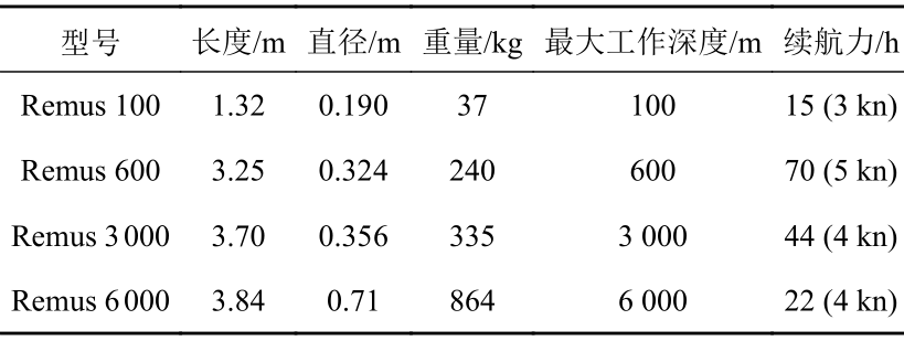

美国伍兹霍尔海洋研究所设计的Remus100是美国最成功的便携式水下航行器,为Remus系列航行器(图2)中最小的一款。该航行器采用锂电池供电,以3kn的巡航速度可连续航行22h,最大航程达123km。针对反水雷、深海探测、海上搜救等任务需求,该公司又相继研发了Remus600,Remus6000等型号的水下航行器,设计参数如表2所示,被广泛应用于北约国家海军。在2003年的“自由伊拉克”军事行动中,美国海军在伊拉克乌姆卡斯尔港开展入港航道和港湾清理工作的过程中使用了Remus100,其在一个月的时间里一共成功发现了237个水下目标,其中100个被认定为水雷。
$ L9 S' \/ ]8 c$ {) {
图2 Remus系列水下航行器
表2 Remus系列水下航行器设计参数

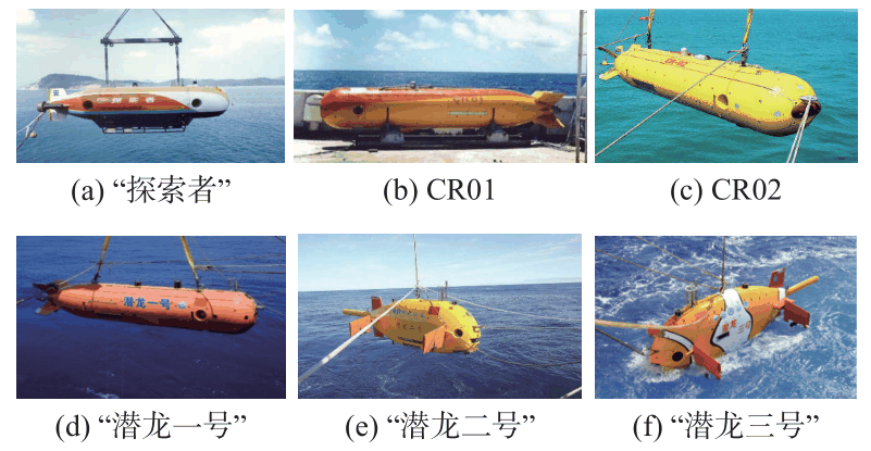

中科院沈阳自动化研究所在AUV领域一直处于国内优势地位,经过30多年的技术攻关,已形成深海和长航时两大系列,先后研制了“探索者”、CR01和CR02、“潜龙一号”、“潜龙二号”及“潜龙三号”,如图3所示。其中,“潜龙三号”是潜龙系列中最新一代的水下航行器,实现了我国AUV首次在大西洋科考上的应用,标志着我国AUV技术跻身世界先进行列。
2 K0 r4 w( H4 R3 [- P( W- |. g
图3 中科院沈阳自动化研究所研制的系列水下航行器- s( F4 N$ C5 w) a

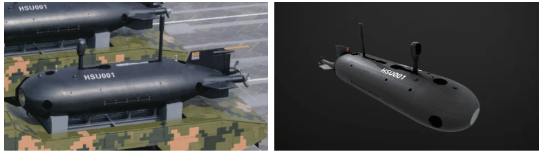

哈尔滨工程大学联合中科院等国内优势单位,经过10余年的攻关,突破多项重大关键技术,成功研制出了HSU001AUV(图4),使我国在高性能航行器的研发和制造方面走在了世界前列。HSU001长约5m,直径约1m,排水量约3t,尾部采用双螺旋桨设计,保证了航行器的灵活性;扁平的头部装有大型声呐,用于探测水下目标;背部携带有2根桅杆,在不使用时可向下折叠成流线型船体。HSU001是我国海军的智能化平台,集战场环境侦察、敌情监视等多种功能于一身,是未来无人作战的典型装备。
, ]5 E% _% E5 C; G
图4 哈尔滨工程大学研制的HSU001水下航行器

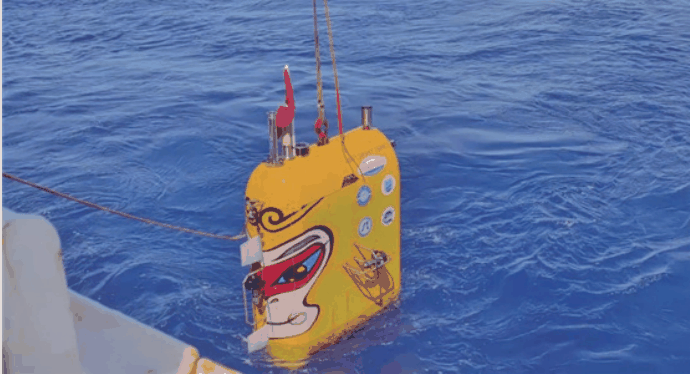

“悟空”号是由哈尔滨工程大学牵头设计研发的另一型水下航行器。该型水下航行器长约2m,宽约1m,重量约1.3t,是一款超大深度、可实现地球上所有海洋区域探测的深海无人航行器,如图5所示。该水下航行器拥有极高的耐压强度,根据测试数据,可与母船在相距15km的深海中进行上行峰值通信速率2003kbit/s、数据包接收正确率超过93%的出色信息传输。2021年11月,“悟空”号全海深AUV在马里亚纳海沟“挑战者”深渊完成了10896m的深潜挑战,标志着该型AUV已具备不需母船的伴随和支持,能独立进行万米水下自主工作的能力。
9 J# G7 t4 m8 I0 y2 ~1 K
图5 哈尔滨工程大学研制的“悟空”号全海深AUV  G; p. s+ W: h# \2 \( T6 a2 y* z/ E

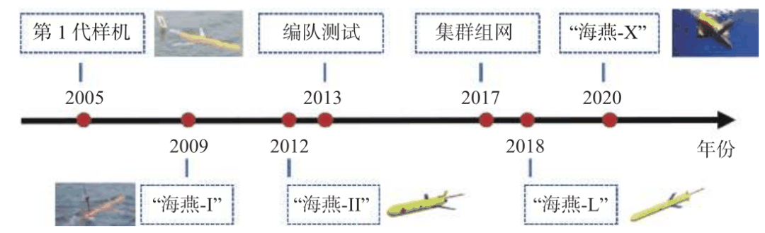

除AUV外,国内在水下滑翔机的研究方面也取得了重大突破。天津大学于2002年开始第1代水下滑翔机的研发工作,于2005年完成了温差能驱动水下滑翔机样机的研制并进行了海上试验,2009年,又研制出了“海燕”(Petrel)混合推进水下滑翔机。2017年8月,“海燕”水下滑翔机在南海北部执行立体组网观测任务时,先后正面遇到了台风“天鸽”和“帕卡”,“海燕”编队对台风进行了现场观测,水下滑翔机距台风中心最近只有10km左右,获取了台风过境时的珍贵数据,充分验证了“海燕”在极端条件下的可靠性。
# `# _5 `5 e+ Z0 t) d& y
图6 “海燕”系列化水下滑翔机
( X: t% d: I/ [0 {+ L  E# R" _  n
2018年1~5月,天津大学长航程“海燕-L”水下滑翔机在南海北部进行了连续119天、862个剖面、2272.4km航程的安全滑翔试验,将我国水下滑翔机的观测续航能力提升到了4个月。2020年7月,第2代“海燕-X”深渊级水下滑翔机连续下潜超过万米,最深至10619m,标志着万米深海研究迈入无人持续断面观测新时代。图6示出了“海燕”系列水下滑翔机。

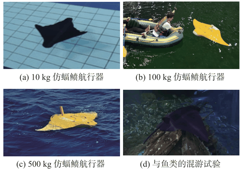

20世纪90年代,仿生型水下航行器开始进行样机研制,最开始主要是进行理论研究与模型分析。从仿生推进模式上讲,仿生型水下航行器可以分为为身体/尾鳍(body/caudalfin,BCF)推进模式(如金枪鱼、海豚等)和中间鳍/对鳍(medianand/pariedfin,MPF)推进模式(如蝠鲼、鹰嘴鳐等)。
BCF推进模式主要由鱼体或尾鳍的波动产生推进力,胸鳍多起辅助推进或掌控平衡与方向的作用;MPF推进模式以胸鳍或腹鳍为推进力的主要来源,其通过改变鳍的波形、波幅、频率及左右鳍摆动的相位差来控制推力及转弯力矩等。一直以来,基于BCF的模式具有更高推进速度和推进效率的思想,研究人员开发的仿生航行器样机多采用尾鳍推进模式,且技术日趋成熟。但生物学研究表明,具有MPF推进模式的鱼类更能利用流体力学效应以及非高速运动需求时的水下滑翔来提高游动效率,使其获得并不逊于BCF推进模式的游动效率。西北工业大学自主水下航行器团队自2015年起,以蝠鲼为仿生对象,研制了10,100,500kg共3个系列的仿蝠鲼水下航行器(图7),兼具长航程、高机动、高隐身、高生物亲和性的特点,实现了仿蝠鲼水下航行器原地转弯、快速俯仰、原位保持、急停急起、零速爬升及倒游等功能。2021年3月,在我国南海海域完成了具有应用能力的仿蝠鲼水下航行器在1025m大深度的航行试验,验证了其滑扑一体推进、无线通信、安保功能的可靠性以及海上布放与回收方法的有效性。2022年3月,在海洋馆完成了与鱼类的混游试验,结果显示不会造成鱼类的惊扰,充分证明了仿蝠鲼水下航行器的高机动能力和高生物亲和性。
2 K, k: }/ k+ B6 N
图7 系列化仿蝠鲼水下航行器

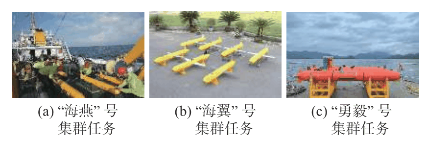

国内在水下航行器集群方面的研究主要以天津大学、中科院沈阳自动化研究所和西北工业大学等单位为代表(图9)。2017年8月,天津大学的12台“海燕”号水下滑翔机完成了世界上持续时间最长、投放设备最多、覆盖海域最广的海洋“中尺度涡”立体综合观测任务,对南海“中尺度涡”的形成机理研究具有重要的科学价值。
; T- V  C5 V" C! d, N2 k/ K
图9 水下航行器集群

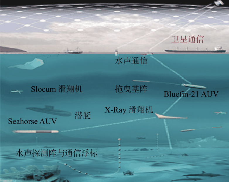

建设集群移动式UUV+固定式水下装备信息体系,发挥水下预警探测能力一直是美军关注的重点,用于利用全球型水下信息体系来实现从空中−海面−水下多维空间的全天候监听、采集、记录和分析而得到的各种水声信息。美军于2006年开始研制的水下持续监视网(PLUSNet)是以巡航导弹核潜艇为母节点,以核潜艇携带的UUV为移动子节点,以水下潜标、浮标、水声探测阵为固定子节点,而构成的一种潜布式海底固定+机动的水下网络,可获取海洋环境信息和水下目标信息,用以为水下作战提供支撑,如图10所示。该系统已于2015年形成作战能力。该系统包括1个SeahorseAUV,6个Bluefin-21AUV,1个X-Ray滑翔机,以及18个Slocum滑翔机的移动式节点和9个固定阵元节点。其中,移动式UUV节点的主要任务是水文测量、海底成像、海洋噪声和水下目标噪声侦测。
+ A7 G# a" t$ O. j: G
图10 水下持续监视网! T  D$ U  t9 D/ q& t/ X

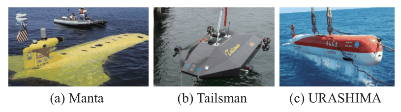

在回转体AUV的总体设计中,各个学科模型都积累了大量的设计经验,实现了基于数学公式的多学科优化设计应用。但随着AUV任务需求的变化,出现了大量非回转体新概念AUV,如美国的Manta、英国的Tailsman、日本的URASHIMA等(图13),原有的经验公式已不再适用于新概念AUV。因此,亟需发展基于模型的AUV多学科优化设计方法,利用参数化建模技术实现几何模型的迭代更新和系统性能的快速响应。
; N7 [: W7 s5 c$ U3 X
图13 非回转体AUV

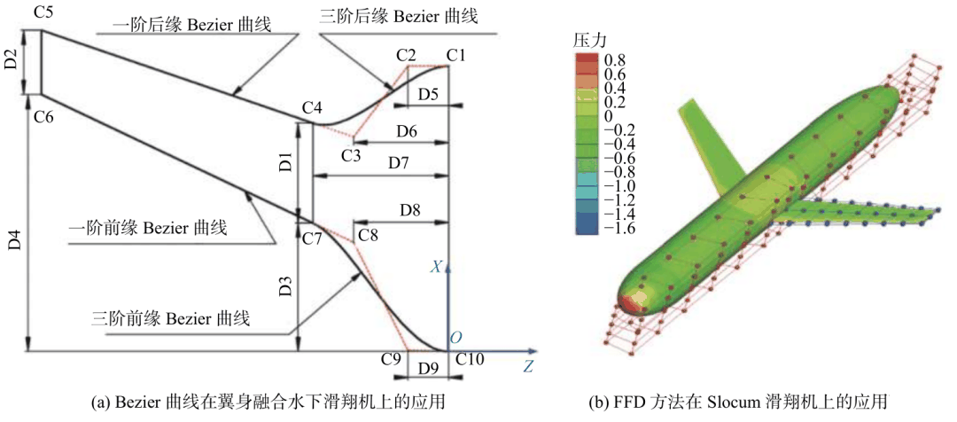

目前较为成熟的三维几何参数化方法可以分为2类:一类为定义法,即基于外形各部分的物理意义定义特征参数,实现几何建模;另一类为扰动法,具代表性的为自由变形(FFD)方法,即通过对离散模型进行扰动来实现模型的变形。这2类方法均已应用于AUV的外形设计。图14所示为基于Bezier曲线的外形参数化和基于FFD的复杂外形参数化。图中:C1~C10为Bezier曲线的控制点;D1~D9为控制点的坐标差;图14(b)中红色的点为机体部分的FFD控制点;蓝色点为机翼部分的FFD控制点。
6 y* A5 h' Q6 b7 T* M* F
图14 三维几何参数化方法

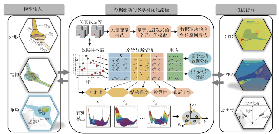

⑶数据驱动的多学科优化设计技术
国内外已经开展了基于经验公式快速预报系统性能的回转体AUV多学科优化设计工作。但随着AUV尺寸与约束的放开,其形态更加多样化,总体性能评估愈加困难,需要进行子学科之间的协同仿真,如外形计算流体力学(CFD)仿真、结构有限元法仿真等,带来了昂贵的计算代价。
针对该问题,通常的做法是构造静态代理模型以替代原仿真来开展多学科优化设计。但是由于代理模型不再更新,其预测精度非常依赖初始样本,故难以获得真实的最优解。同时,对于新概念AUV,其总体设计常具有变量空间维度高、变量类型不同(离散变量、连续变量)、目标或约束条件复杂等特点。如果直接对总体系统的目标或约束函数构造代理模型,其预测精度将会进一步下降。此外,在进行多学科协同仿真时,因各子学科的仿真模型不同,数据类型不一,目标或约束仿真耗时程度存在差异,导致系统性能评估存在并行资源浪费、信息交换与数据管理困难等问题。
因此,需要发展数据驱动的多学科优化设计技术,即利用已有样本数据构建面向复杂系统的代理模型,探索和挖掘有用信息,动态更新代理模型以提高预测精度,不断迭代优化获得系统最优解。同时,多学科优化设计需采用并行实施框架,以合理地开展计算资源分配,促进系统仿真的并行实施,科学管理仿真数据,从而缩短设计优化周期,加速总体设计进度。如图16所示,数据驱动的翼身融合了水下滑翔机多学科优化设计,通过建立多学科参数化模型,开展CFD、有限元分析(FEA)、动力学等仿真分析,实现给定样本输入Si=(x1(i),x2(i),...,xn(i))后,得到了对应的升阻比、结构强度等优化目标Yi=(y1(i),y2(i),...,ym(i))及操纵性、布局干涉等约束ci=(c1(i),c2(i),...,cn(i))的求解。经目标函数值、约束值重构后,不断进行优化迭代,实现了对多学科最优解的获取。
  R$ e- \/ j) ], m9 s
图16 数据驱动的多学科优化设计:以翼身融合水下滑翔机为例

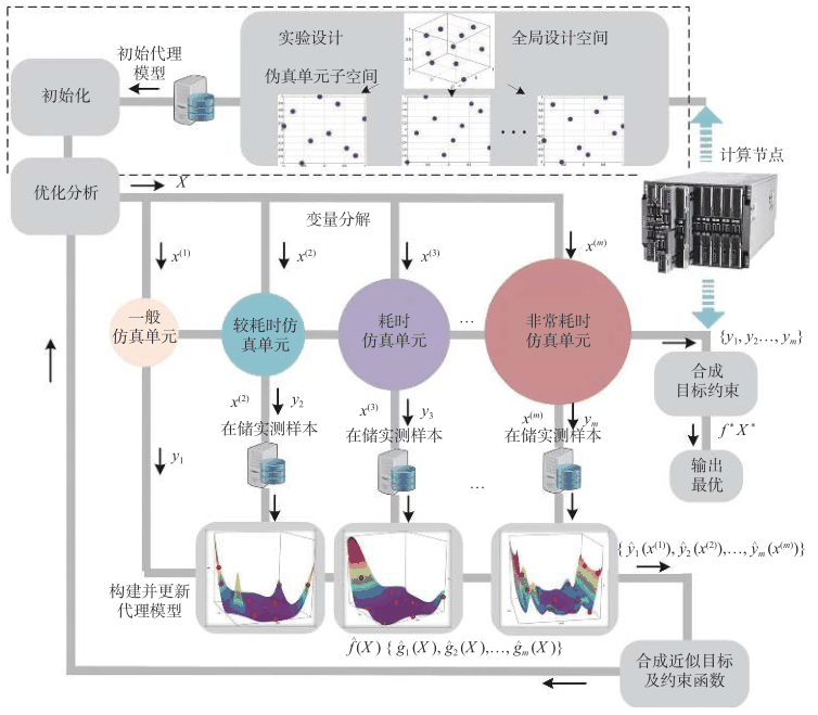

具体地,对优化目标、约束的求解可以由图17所示的技术路线进行,通过对所需性能指标ym按仿真耗时度划分计算资源,可实现不同耗时单元的统一协调,从而进一步提高系统仿真速度,实现优化迭代效率的进一步提升。图中:f*为最优目标函数值;X*为最优设计变量值;y^i为合成第i个仿真单元对应的预测目标函数值;f^(X)为预测目标函数值;g^i为合成第i个仿真单元对应的预测约束函数值;F为重构矩阵。
, D; k7 u- c* o
图17 耗时仿真系统优化流程示意图

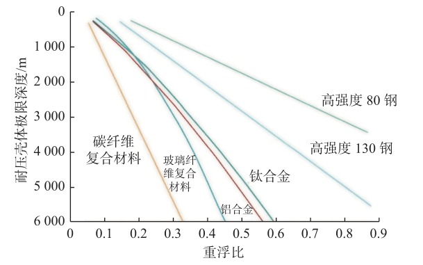

AUV耐压结构的设计首先是材料的选择。可用的AUV壳体材料包括高强度钢、铝合金、钛合金以及新型复合材料(如碳纤维复合材料、玻璃纤维复合材料、陶瓷基复合材料等)。如何在给定的工作深度下选择合适的轻质、高强、耐腐蚀材料设计出重量轻、承载力大、安全可靠性高的AUV壳体结构是当前的难点。图18示出了不同材料制成的AUV壳体结构极限工作深度与重浮比(AUV壳体重量与其排开水的重量之比)的关系曲线。从中可见,当工作深度大于1000m时,采用碳纤维复合材料制成的AUV的壳体结构具有最小的重浮比,但该材料的结构失效形式复杂,如何根据给定的尺度确定铺层角度、铺层顺序、铺层数、肋骨间距、肋骨截面、肋骨参数等,以使AUV壳体结构稳定性失效压力与各个方向强度失效压力的最小值最大是设计的难题。
9 t" C' U2 \4 }" _" x' [
图18 耐压壳体极限深度与重浮比关系

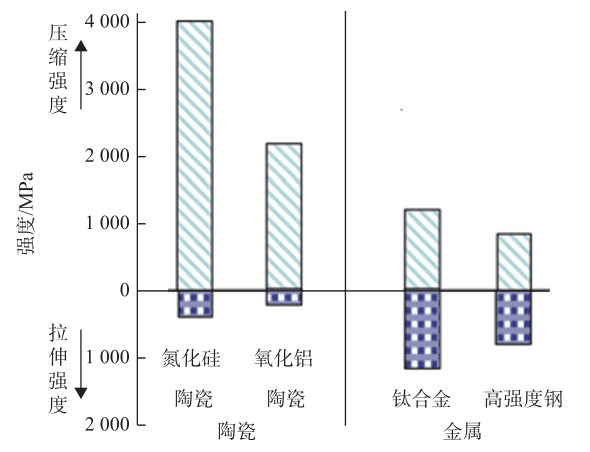

Zhang等针对碳纤维复合材料的AUV壳体进行研究,提出了复合材料壳体结构的稳定性失效和强度失效竞争机制,并采用多目标优化算法优化了加肋复合材料壳体,结果表明,相比铝合金和钛合金材料,在同等条件下使用碳纤维复合材料能够减重30%~45%,并已通过试验验证。陶瓷复合材料的密度虽然不是最小(3.2~3.4g/cm3),但由于其具有非常高的压缩模量和压缩强度(图19),使得由其制成的AUV耐压壳体具有非常高的承压能力。从理论上讲,使用陶瓷复合材料制成的AUV其耐压结构具有更小的重浮比,但受目前工艺水平的限制,还无法用其制造出壁厚小于7mm的性能稳定、安全可靠的AUV耐压结构。因此,在AUV工作水深较小时,陶瓷基复合材料的优势并不明显,但在超深水(水深大于6000m)条件下,使用陶瓷基复合材料制备的AUV耐压壳体具有非常明显的优势。
( f( R, x; A* B$ b" Q
图19 陶瓷复合材料与金属材料参数对比. p1 D2 C4 i& ]* H2 \) `

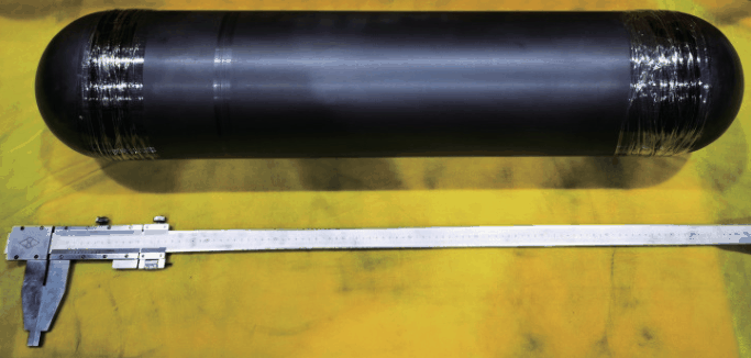

2020年,西北工业大学联合中科院上海硅酸盐研究所解决了陶瓷基复合材料与钛合金连接环的连接问题,并研制出了可下潜至6000m水深的AUV陶瓷耐压壳体(图20),其直径为200mm,壁厚仅8mm,承压性能大于80MPa,并已通过试验验证。
( p: ^- g$ M( v6 \" E  N. i
图20 陶瓷耐压壳体

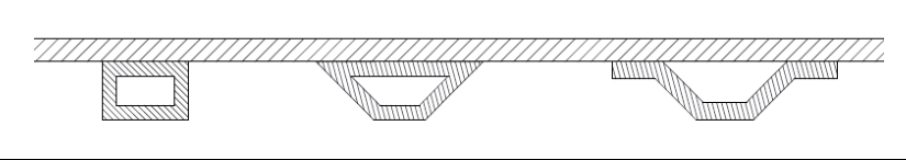

近年来,在AUV壳体结构形式方面,有研究人员提出了一些新概念的结构,对于AUV结构的轻量化和提高AUV的负载具有重要的指导意义。Rahimi等提出了“格栅+中空加肋”的结构形式(图21),该结构能显著减轻壳体结构重量并具有较好的承载能力。何衍儒和宋保维等针对翼身融合水下航行器提出了一种多泡耐压壳体结构形式,并对其进行了优化设计,如图22所示。
; P: H* s0 }% K0 P2 F8 d# a
图21 中空矩形、梯形肋骨

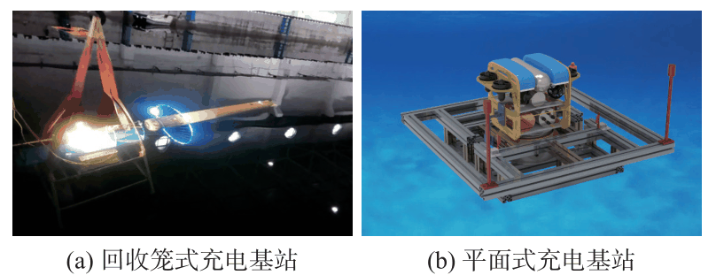

为提高AUV的续航能力,基于燃料电池−锂离子电池的混合能源技术是当前研究的热点。混合能源系统兼顾了燃料电池的高能量密度和锂离子电池的高放电功率,但因系统存在强非线性特性,需要建立完善的混合系统动态调控模型,从而提高混合动力控制技术的收敛性与鲁棒性。此外,水下无线充电技术是提高AUV续航能力的另一项新兴技术,AUV按需自主返回水下基站进行电能补充和数据交换,可以极大地拓展续航能力(图24)。目前,水下无线充电功率和效率已能够满足小型AUV的能源补给需求,未来,需重点解决海洋环境适应性、电磁兼容性等工程应用问题。
$ ~+ s0 @+ c* a) l: }7 Q4 Y
图24 西北工业大学研制的水下非接触式充电装置(回转体式和开架式)7 s! u- k! n- [/ _

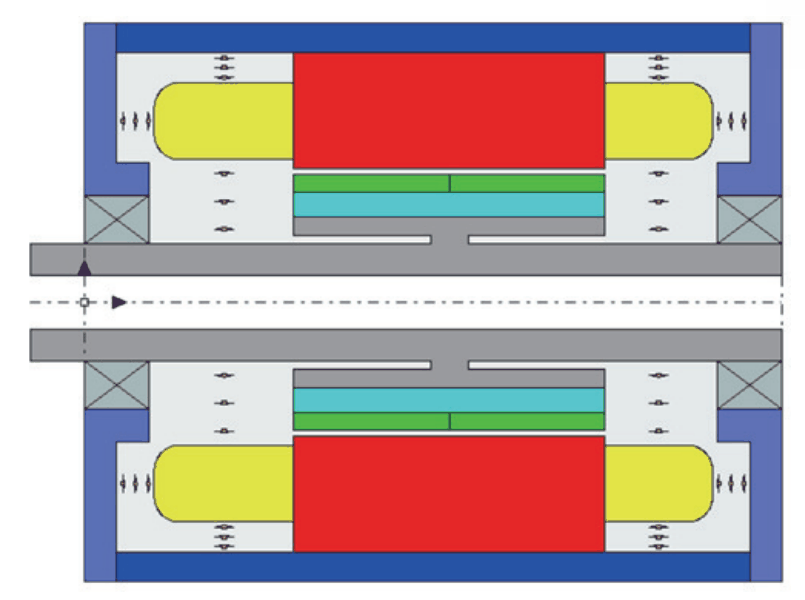

AUV推进电机面临着空间密闭受限以及多速制机动的严苛使用环境,对功率密度和高效率范围有着较高的要求。在高功率密度推进电机技术方面,采用分数槽集中绕组或发卡式扁线绕组,通过结合磁路优化设计,可减小耗材,提高功率密度和材料利用率。为进一步提高水下推进电机的功率密度,需重点解决散热问题,喷油、甩油等油冷技术是较为先进的直接冷却技术,如图25所示。然而,考虑到AUV壳外即为海水,可开发更加简单、高效的间接冷却技术,如机壳水冷、海水冷却等,以满足电机高功率密度的散热需求。
' ~0 |) w! V" r# M) y
图25 喷油冷却电机方案示意) J- I" y% o& B* g

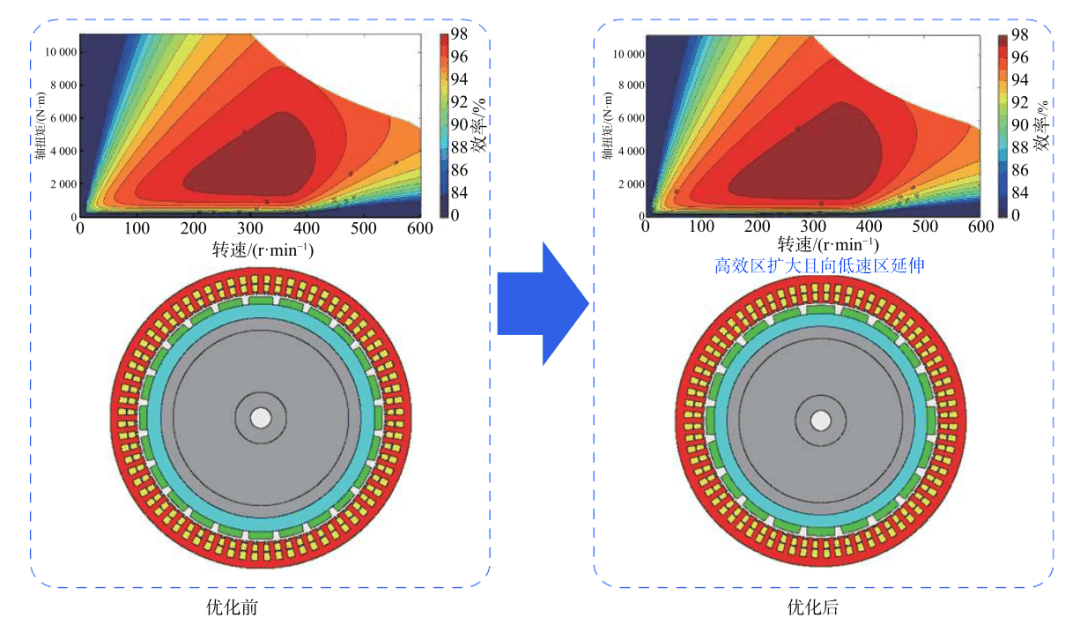

在扩大推进电机高效率范围技术方面,采用优选极槽配比、优化电枢绕组、合理设计磁路结构等方法,可扩大电机高效率区间并向特定工作点移动,如图26所示,从而使水下推进电机在高、低功率状态下均具备较高的效率。
3 l" M/ l& o9 c5 c7 {- |
图26 大功率跨度推进电机效率优化效果对比

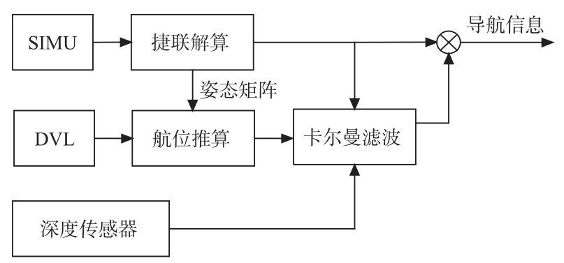

SINS/DVL自主组合导航由捷联惯性测量组件(SIMU)可单独构成捷联惯性导航系统,利用SIMU中的姿态矩阵与水下航行器上的DVL构成航位推算系统,再利用这2个子导航系统一起组成组合导航系统,其结构框图如图28所示。DVL是用于测量水下航行器航行速度的仪器,其不能单独用于确定位置,但是可以从惯性导航系统中获得的方位信息进行航位推算,组成航位推算(DR)系统。SINS/DVL组合导航系统的高度定位误差是发散的,因此,有必要借助深度传感器的阻尼作用,提高系统高度通道的定位精度。
/ ^/ n/ |% H4 {4 \
图28 SINS/DVL组合导航系统原理图

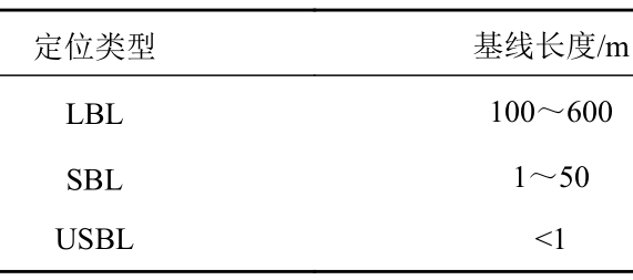

声学导航解决了因电磁波在水下衰减很快而导致传播距离短、无法长期潜伏在水下作业的问题,其原理是:通过计算AUV与声标之间声波信号的传输时间以及其相位差,确定AUV与声标之间的相对位置,然后,通过坐标转换得到AUV在大地坐标系上的位置信息。声学导航大致可以分为3类:LBL,SBL和USBL,具体采用哪一类取决于基线的长度、基阵的数量和布置位置,如表3所示。
表3 水声定位系统分类

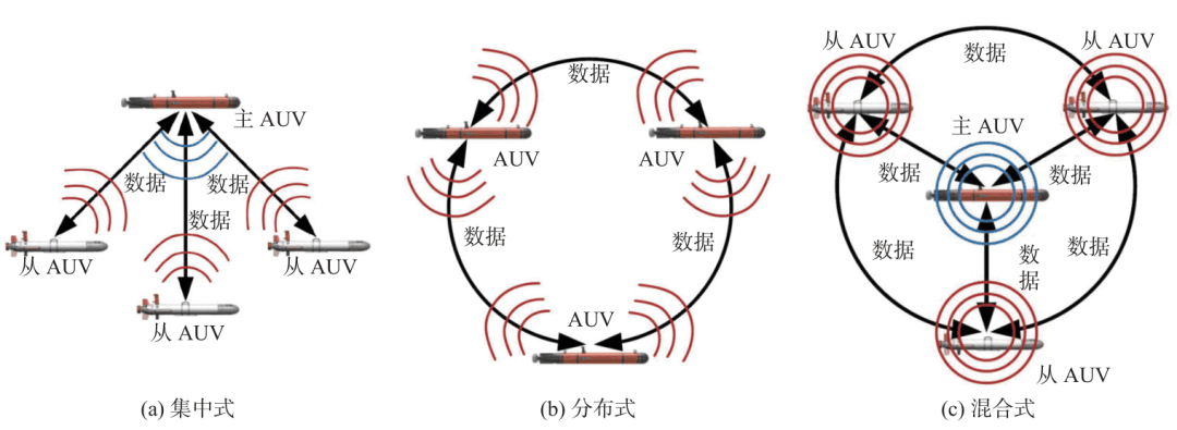

单一的AUV往往不具备单独完成水下多任务的能力,而多个水下航行器的协同工作则可带来1+1>2的效果。在多AUV协同导航中,需要对每个AUV进行定位。作为导航领域最具研究前途的方向之一,协同导航在无线电网络、卫星导航、无人车、水下无人航行器等方面越来越受到人们的关注。将协同导航方法应用于AUV可以凸显水下导航的定位优势。一般来说,协同导航可以分为主从式和并行式2种。在主从式协同导航中,主AUV配备定位精度高的导航设备,从AUV则配定位精度相对较低的导航设备。在并行式协同导航中,各AUV搭配导航精度相同的设备,并行式中各AUV的导航精度一致。
目前,主要研究的还是主从式协同导航,在概念上需要领航AUV装备高精度的自主定位系统(如惯性导航系统),跟从的AUV装备低精度的定位系统,这样不仅可以降低AUV的制造成本,而且在执行任务时只需对领航AUV实现精准定位,然后通过水声测距和水声通信系统推算出其他同伴的位置信息与姿态信息即可。这与单一AUV导航相比,在节约成本及简化设备复杂度的前提下,还极大地提高了定位精度。
根据协调方式的不同,多AUV协同导航可以分为集中式、分布式和混合式3种,如图29所示。在集中式协同导航过程中,是先将从AUV的位置信息和主从AUV之间的距离信息传输到主AUV中,由主AUV进行滤波处理,然后再把解算后的位置信息广播到各AUV中。在分布式协同导航过程中,滤波中心分散在各自的导航算法中。在混合式协同导航过程中,滤波中心在各AUV上,采用这种方式能有效利用临近AUV的信息,是一种最优的结构形式。
( }5 v5 S" t2 y/ x5 }3 K
图29 基于协调方式分类的导航方式图

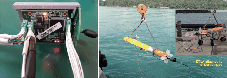

探测通信系统的轻量化一直是研究的热点和难点,近年来,主要突破点集中在实现电声、声电转换的换能器设备上。为了降低空间和重量,北约水下研究中心(NURC)、新加坡国立大学均致力于细线拖曳阵技术,后者自2005年起开始该技术的开发工作,已成功研制出直径为15~25mm、阵元数为12~24的多型细线拖曳阵,并利用STARFishAUV搭载直径为15mm的数字细线拖曳阵实现了自主探测,如图30所示。
: j3 j  x# x) e" Z
图30 数字细线拖曳阵及AUV搭载探测实验  `0 L% R9 Q  T* H$ R

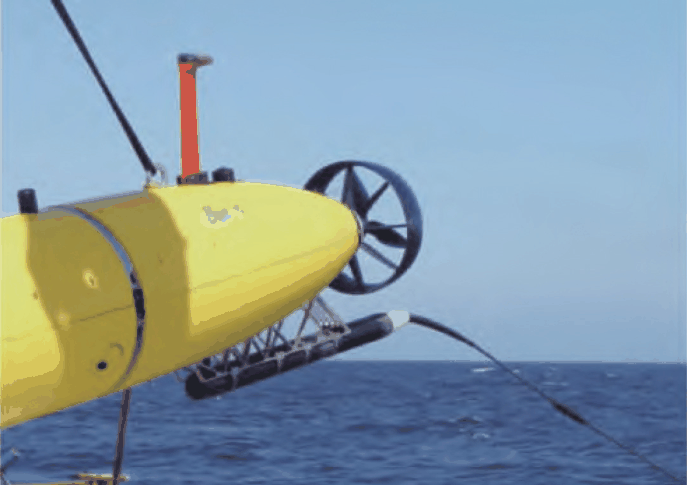

西北工业大学则利用直径为30mm的32元光纤细线阵实现了对中型水面舰20km范围的被动探测。相比标量声压水听器,矢量水听器具有与频率无关的偶极子指向性,可在各向同性噪声场中获得一定的空间增益,能够有效提升AUV在低信噪比环境下的目标探测能力,目前,已有多家研究机构在开展相关的研究工作。麻省理工大学、北约海事研究和实验中心(CMRE)、哈尔滨工程大学、海军潜艇学院等相关的国内外研究机构开展了利用矢量水听器对水下目标进行探测、定位与跟踪技术的研究和试验验证。其中,麻省理工大学利用AUV搭载100m长的矢量阵,开展了自主探测海上试验(图31);海军潜艇学院通过在滑翔机头部搭载单矢量水听器,获得了对航速为10kn的试验船探测范围大于14km的探测指标。
& {5 a; J5 c6 N! D$ e1 p& s# G
图31 搭载矢量拖曳阵的AUV5 u, R- z+ _4 y! k& }
