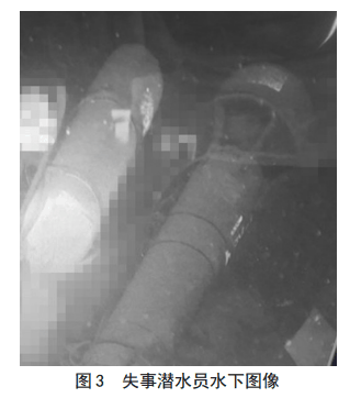

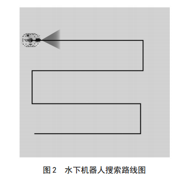

0 t$ R3 G8 c$ N! h3 n2017 年 9 月,河北唐山潘家口水库,GUE 两名潜水员在水下长城探索项目中失联。事故12天后,国产型江豚水下机器人(ROV)成功在水下60余m处找到两名失联潜水员。水下机器人搜索路线如图2所示,失事潜水员水下图像如图3所示。

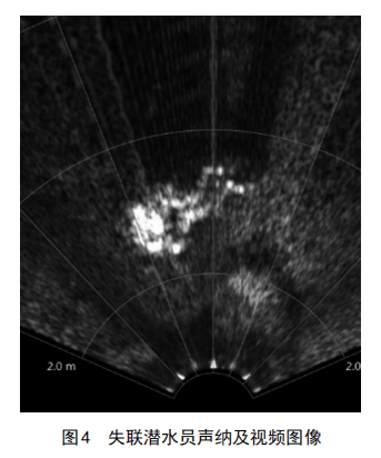

事发水域为水库,没有风浪。当发现疑似目标点后,水下机器人搭载定位和声纳探测传感器在疑似目标区域下水,通过声纳对该区域进行扫描,获得疑似目标物的相对位置后,操作水下潜器不断靠近疑似目标,直至水下潜器的摄像头观察到失联潜水员。失联潜水员声纳及视频图像如图4所示。
# F- Q( ~2 |7 r: ^+ ~' W在该次搜救活动中,水下机器人下水后在疑似区域进行往复式搜索,通过超短基线确认水下机器人的行进路线。由于水下能见度较差,主要通过BlueViewM900型二维图像声纳对水下潜器周围进行实时探测。每次ROV转向到下一条搜索路线时,要保证声纳可以部分覆盖上一次路线区域,确保不会有遗漏。! h# A5 L7 A* ~, K/ v
经过长时间的搜寻后,水下机器人成功搜寻到两名失联潜水员,并通过摄像头直接观察确认失联人员。1 _9 n2 g) l( b' P! I

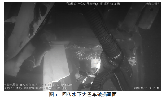

# F, E4 o9 z6 T5 v: S5 v2018 年 10 月 28 日,重庆万州发生重大交通事故,一大巴车在长江二桥附近坠入长江。事故发生后,武警、港航等部门派出10多艘专业船舶立即赶往事故江面,连夜展开救援工作。& n: {; E% q, @2 n7 Z' t8 r/ a
车辆坠落处江水深 90 余 m,水下情况复杂,救援难度非常大,没有重潜设备潜水员根本无法下水搜寻。水下机器人的介入,辅助了救援工作的进行。10月29日上午,长江航道局携国产的“河豚IV-A”水下机器人及潜水装备到达事故现场执行打捞任务,利用声呐技术探测水下情况。技术人员在详细了解现场情况、确认了车辆的坠落点后,进行二维多波束声呐的安装及设备水下配平,经过仔细勘查后,找到了最佳的布放位置。, _* m2 d  X& J6 X+ g: D
水下潜器下潜到65m时,在声呐图上发现距离设备30m左右处有一个长方形的高亮点,操作手操作设备慢慢贴近目标,在接近疑似目标大概 2m 的位置,发现了车辆的黄色外壳、玻璃、车上的广告标语,确定为坠江车辆。1 o- e+ o- p; P5 b! _/ x0 Q$ R1 n4 i
通过声呐扫描和摄像观察,发现车辆侧躺在水底,并以桥梁为参照物,最终于 29 日 18 时,水下机器人在水下80m处确定了车辆位置,并进入大巴车内拍摄到了清晰的水下画面。
: ?6 V# |+ ~, f1 G- k1 E, [" B
7 X; j3 b4 P5 t% Z; H& \% [
回传的水下大巴车破损画面如图5所示。
