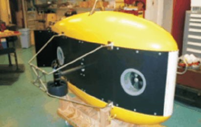

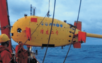

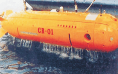

近年来,世界各国针对深海机器人技术进行了广泛研究,已研制出多种类型的深海机器人。其中自主式水下机器人(AUV)和遥控水下机器人(ROV)是研究较多的深海机器人。在深海AUV方面,国外著名的有美国麻省理工学院开发的Odyssey系列、加拿大ISE公司研发的ExplorerAUV等,国内也有中国科学院沈阳自动化研究所联合哈尔滨工程大学等单位研制的CR-01及其改进型CR-02,以及后来自主研制的“潜龙一号”和“潜龙二号”,如图1所示。
8 n: u2 }4 m0 j* N* m
# \1 W9 a4 t4 o+ Q; f) H! ?
(a)Odyssey
; Z0 D4 A& i0 I( n# J
(c)CR-01
7 Y. H. e, {: |. M' N  u" t/ L* _  g6 k+ U
(b)Explorer AUV
9 P! t7 q" v6 X- \+ q; \" R
(d)潜龙二号
1  国内外著名的AUV

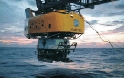

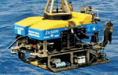

在深海ROV方面,国外著名的有美国伍兹霍尔海洋研究所研制的Jason号、日本海洋科学技术中心研制的KAIKO7000号等,国内上海交通大学也先后研制出了“海龙”号和“海马”号ROV,如图2所示。对比AUV与ROV可知,AUV无需电缆遥控,活动范围大,探测能力强,但悬停定位、稳定作业能力不足,而ROV依靠多个不同方向的推进器提供稳定推力,可精确移动定位和作业,但活动范围受拖缆的限制。AUV和ROV往往设计为零浮力,因而在复杂的海底作业时会受到比较大的限制,而爬行机器人在这方面则有着先天优势。

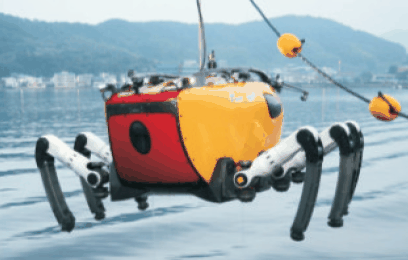

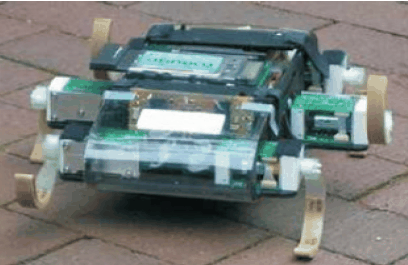

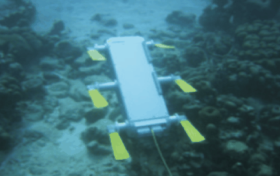

近年来,随着陆上多足机器人的发展,国外也开始了水下多足机器人的研究。如美国宾西法尼亚大学研制的Rhex、加拿大麦吉尔大学研制的AQUA、韩国海洋系统研究工程部2015年研制的缆控水下多足仿生机器人CR200(图3)以及目前正在研制的深海版CR6000等。水下多足机器人可以像龙虾和螃蟹一样在海底爬行。研究表明,爬行机器人具有地形适应性好、海底作业稳定等优点,但同时也显露出其能源利用效率低、机动能力弱等不足。
/ @. k3 [2 a+ d, S" ?1 \% q( D3 w, f
(a)Rhex                    (b)AQUA
. l$ {$ s' d; b% g5 [
(c)CR200
3  国外水下多足机器人
鉴于此,本文提出一种既可在水下巡游,又能在海底爬行的爬游混合型机器人新概念,并对爬游机器人水下运动模式存在的挑战及关键技术进行深入分析,同时对爬游机器人实体样机的研制进展做简要介绍。

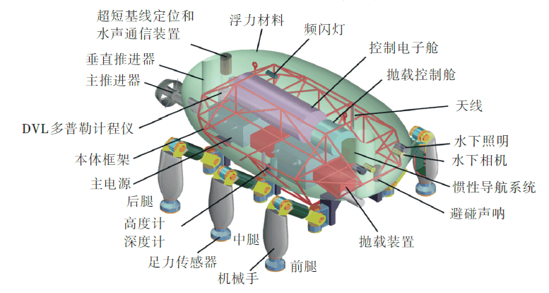

爬游机器人采用模块结构,主要包括4个组成部分:
9 Q; g+ c4 P% Y" f- Z% F+ p
⑴平台与动力系统
包含主控制舱、抛载控制舱、本体框架、主电源、浮力材料、主推进器和垂直推进器。
/ \: N. ]. N/ v" y! `+ ~
⑵机械腿系统
% \5 r/ V$ m/ m2 }$ |) ]" r, M
包含前腿、中腿、后腿、机械手和足力传感器。其中,前腿可兼作机械手。
! |6 ~8 D3 u+ _+ s  b& f8 @1 }
⑶导航与控制系统
包含控制电子舱、导航计算机、运动控制计算机、惯性导航系统、超短基线定位和水声通信系统、频闪灯、高度计、深度计、水下照明、水下相机及避碰声呐。
& r. \8 U$ m0 P) K
⑷安全抛载系统
其总体方案如图4所示。主体结构采用框架式,6条多关节机械腿对称布置于框架下方两侧,1对导管桨推进器水平安装在框架后部。框架中部布置有容纳各类控制器件的控制电子舱,高能量密度主电源、潜浮与应急抛载系统等机构及模块位于耐压舱下面的框架结构下部。框架上不采用浮力材料填充包覆,本体部分采用非回转体流线外形,以使爬游机器人获得较好的水动力性能及站立抗扰流性能。

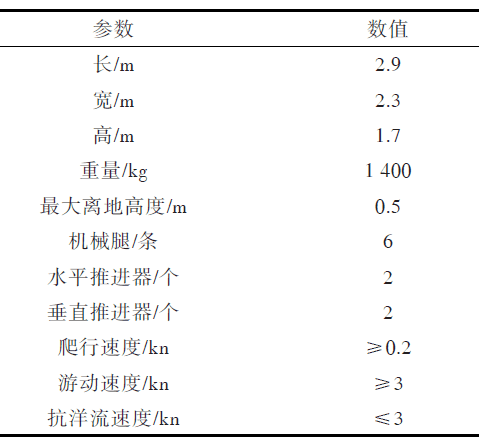

针对深海科学考察、环境监测、工程实施、应急搜救等需求,在进行深海爬游机器人关键技术研究的同时,同步开展实体工程样机研制工作,并通过海试对爬游机器人的相关性能进行验证。该爬游机器人的主要技术指标见表1。% z" [/ [, r6 [0 d( C
1  爬游机器人主要技术指标

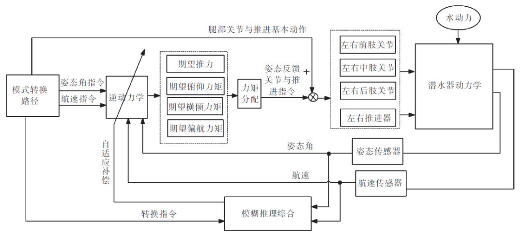

爬游机器人在爬行/游动混合运动模式中,其姿态、航速变化幅度较大,存在多种非线性不确定性,多足与推进器作用效能时变,系统的稳定裕度较低,极易失稳。因此,既需要综合考虑爬游机器人运动状态的可达性和状态切换的平稳性,又需要具备在复杂海流及多种非线性不确定性干扰情况下的鲁棒控制能力。需针对爬游机器人爬行模式与游动模式之间的切换,设计爬游混合运动控制算法。规划模式转化过程中躯体的姿态变化轨迹、多肢关节的路径以及推进器的控制策略,在足力、关节转角偏转的驱动下,引导爬游机器人姿态由爬行姿态逐渐跃起,在推进器的动力下离地游动,多肢关节在变换到巡游模式时,需要配合机械腿完成姿态的闭环调整,从而实现爬行到游动的混合平滑切换控制。同理,需实现由巡游模式到爬行模式的反向转换。
针对游动模式与爬行模式切换的落底和起底过程,以爬行平衡状态为起点,巡游状态为终点,以状态和能量变化最小为目标函数,连续求解模式转换过程中的躯体和关节的平衡点状态,形成模式转换路径,即一系列连续变化的航速、姿态、多肢关节偏转构成的平衡点;以转换路径作为参考指令,不同平衡点根据运动过程中各腿部关节以及推进器对于姿态的作用效能,根据逆动力学求解姿态平衡所需的力和力矩,然后按照比例分配给相应执行机构,并采用模糊推理根据当前的航速及姿态对连续运动过程进行综合推理分析,从而实现多模式爬行/游动平滑切换的混合运动控制。落底/起底控制逻辑图如图5所示。
8 ~' T9 P% g" X  j* P% Q! L
图5   落底/起底控制逻辑图

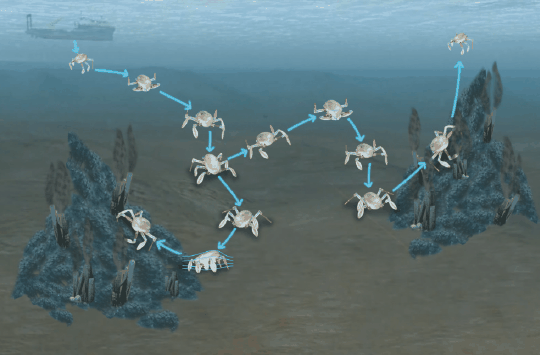

对于全局能耗优化,需要建立复杂地貌因素、运动模式与能量消耗之间的模式分类函数,对不同因素的能量损耗进行量化分析,结合系统的约束条件,在保证爬游机器人的任务可达的基础上,规划出一条爬游机器人从当前起点到目标任务点的航行线路。通过对周围环境中的地形和干扰因素进行整体分析,结合自身的能耗特性,并根据爬游机器人具体的作业任务进行全局路径规划。当爬游机器人需要进行大范围运动时,采用巡游的方式;当需要进行精确作业时,则采用爬行的方式;当需要抵抗海流扰动时,爬游机器人通过爬行并调整姿态来实现。爬游机器人在水下作业时的全局路径规划如图9所示。其在运动和作业的过程中始终以能耗和作业任务为优化目标,对运动方式和路径进行规划,确保在航行过程中处于耗能最小的状态。
/ M7 Y! l  \. G& s
9  基于全局能耗优化的路径规划示意图
